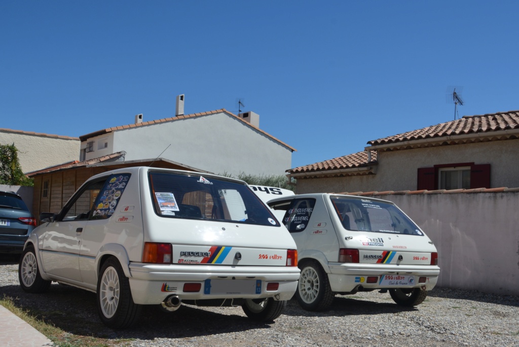

Elles se ressemblent beaucoup les 2 jumelles ! :D
Ca ne t'arrive jamais de te tromper le matin en partant au boulot ? :fufu: :mdr:

:) Non parce que je suis obligé de prendre celle-là pour le boulot (voiture de fonction) :fufu:

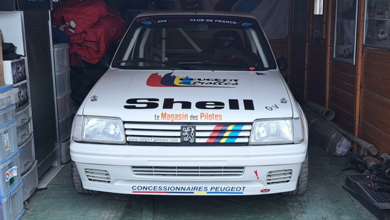

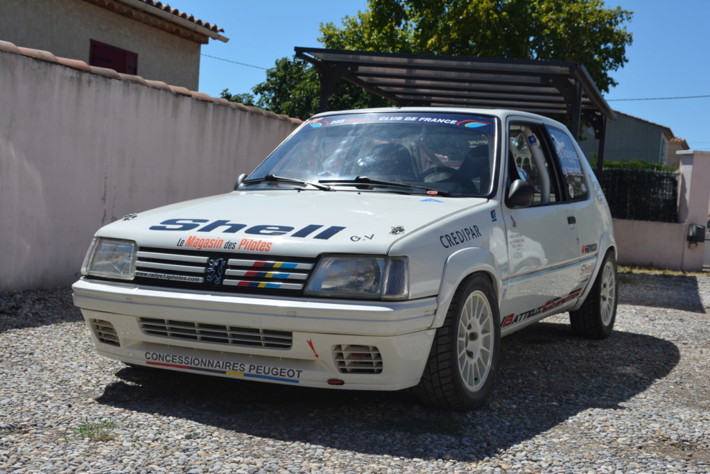

Ce week-end, j'ai terminé la déco! :roll:
J'aime bien le Peugeot VITROLLE avec les couleurs PTS :top: :love:

Cet après-midi je l'ai sortie du garage pour affiner les réglages de carburation, l'occasion de la voir au soleil! 8)
Pour la déco, je me suis inspiré de l'ex grA "usine" qu'utilisait Richard Bourcier en 1992:

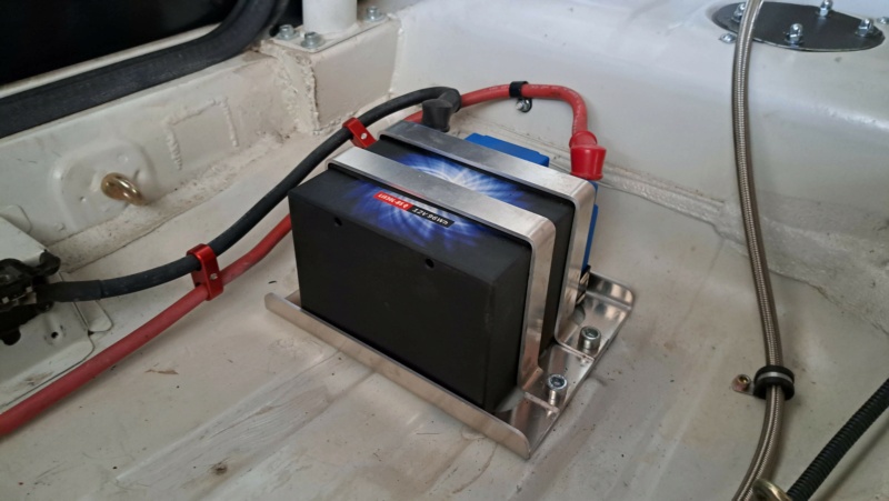

Ce matin, j'ai posé en branché la nouvelle batterie, ça va beaucoup mieux :mrgreen:
Plus qu'à la mettre sur le plateau vendredi soir pour l'emmener en géo samedi matin: 8)
