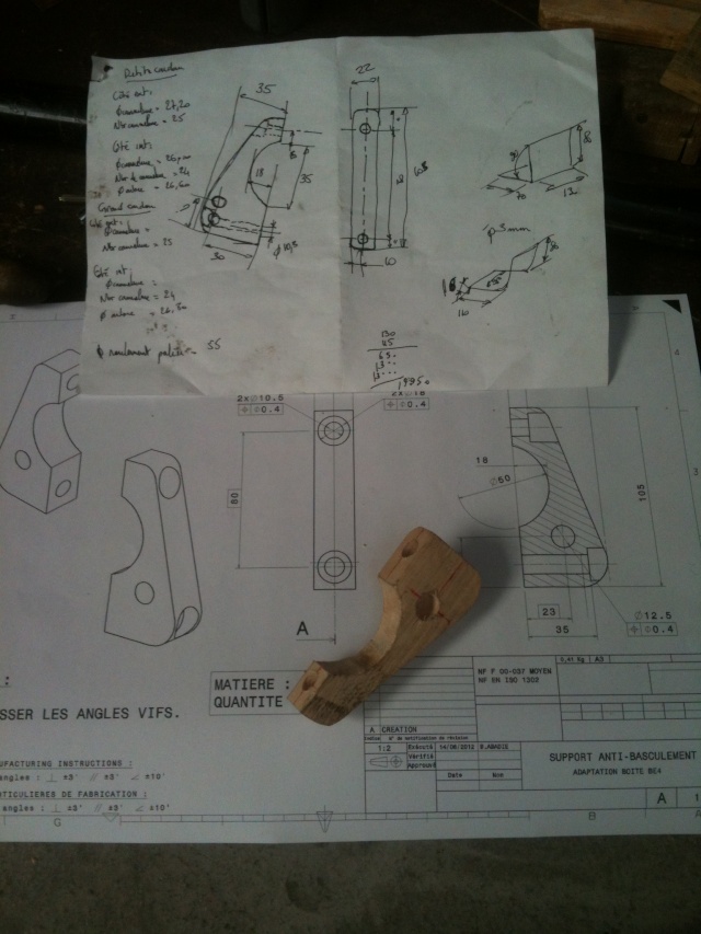

Histoire d'avancer un peu, je suis en train de me dessiner tout ce qui est renforts matter pour pouvoir les fabriquer et les souder sur la caisse.
D'ailleurs à ce sujet, je suis à la recherche d'un MIG 220V mono pour pouvoir le faire donc si quelqu'un à un plan, je suis preneur.
Ensuite, je bosse actuellement sur la boite BE que je vais revendre très prochainement.
Je viens de confectionner un support pour l'antibasculement. Actuellement, j'ai fait un prototype en bois :hi: pour m'assurer des cotes prises sous la voiture.
Au passage, je remercie Stype pour l'info.
