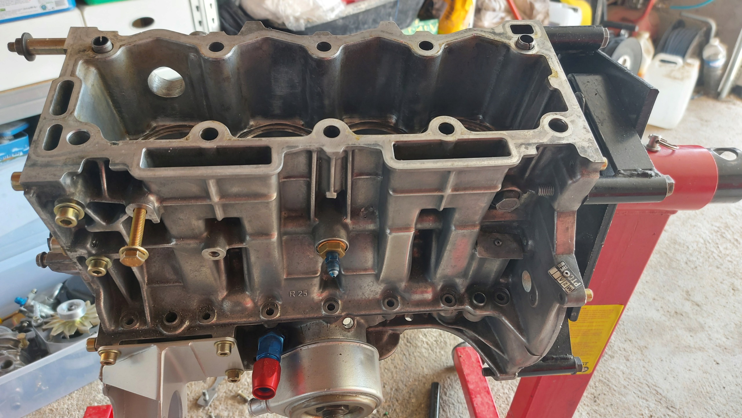

Aujourd'hui, je me suis remis sur le futur moteur avec la mesure du dôme du piston et calcul du RV: j'arrive à 11,6 , c'est parfait!!
J'ai ensuite reposé ma culasse sans joint et essayé de faire tourner le moteur pour vérifier que les pistons ne touchent pas: c'est bon aussi ! (l'épaisseur du joint assurera de toutes façons plus de marge)

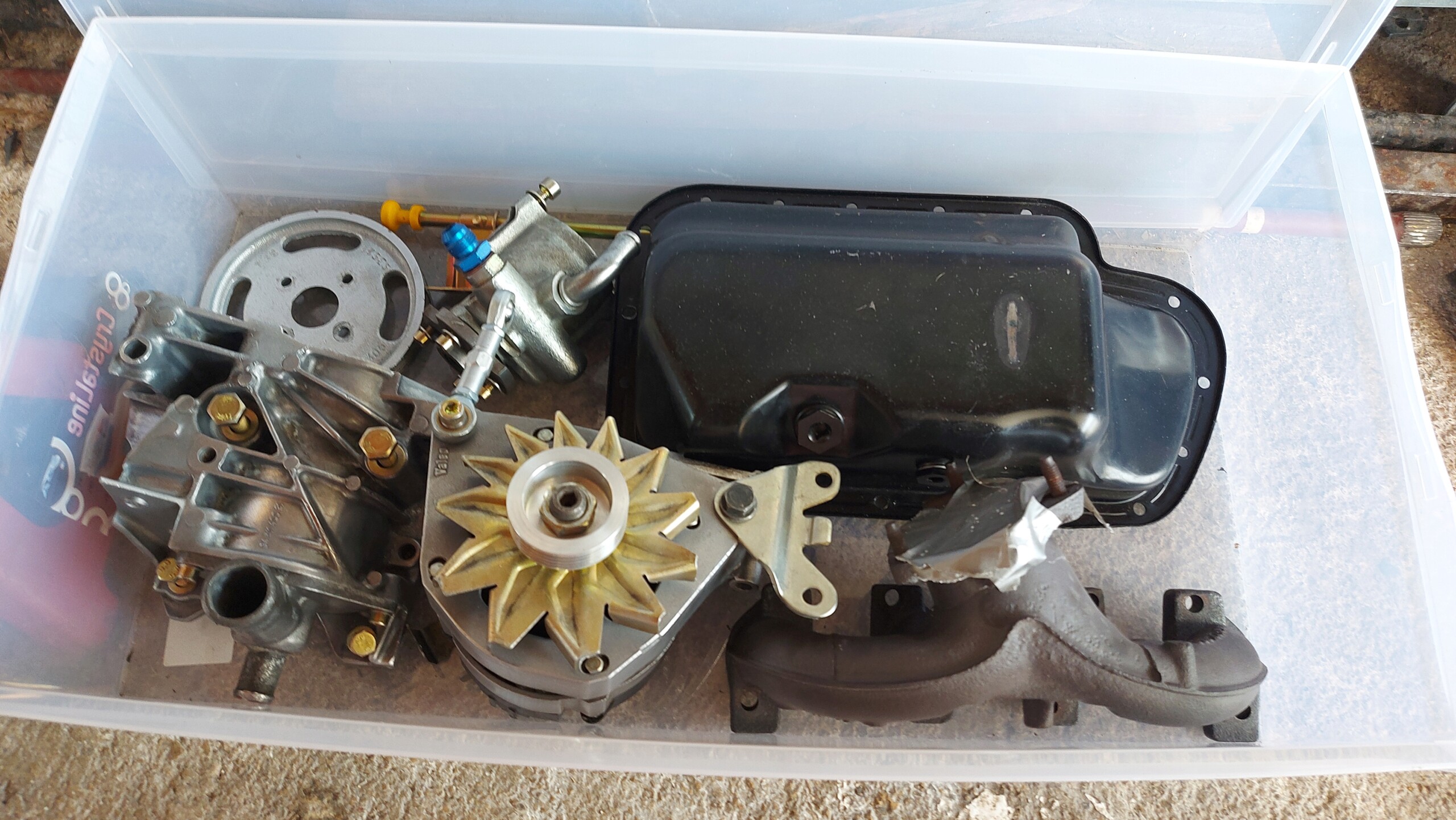

Réception et montage ce matin du manchon de réglage de l'alternateur :

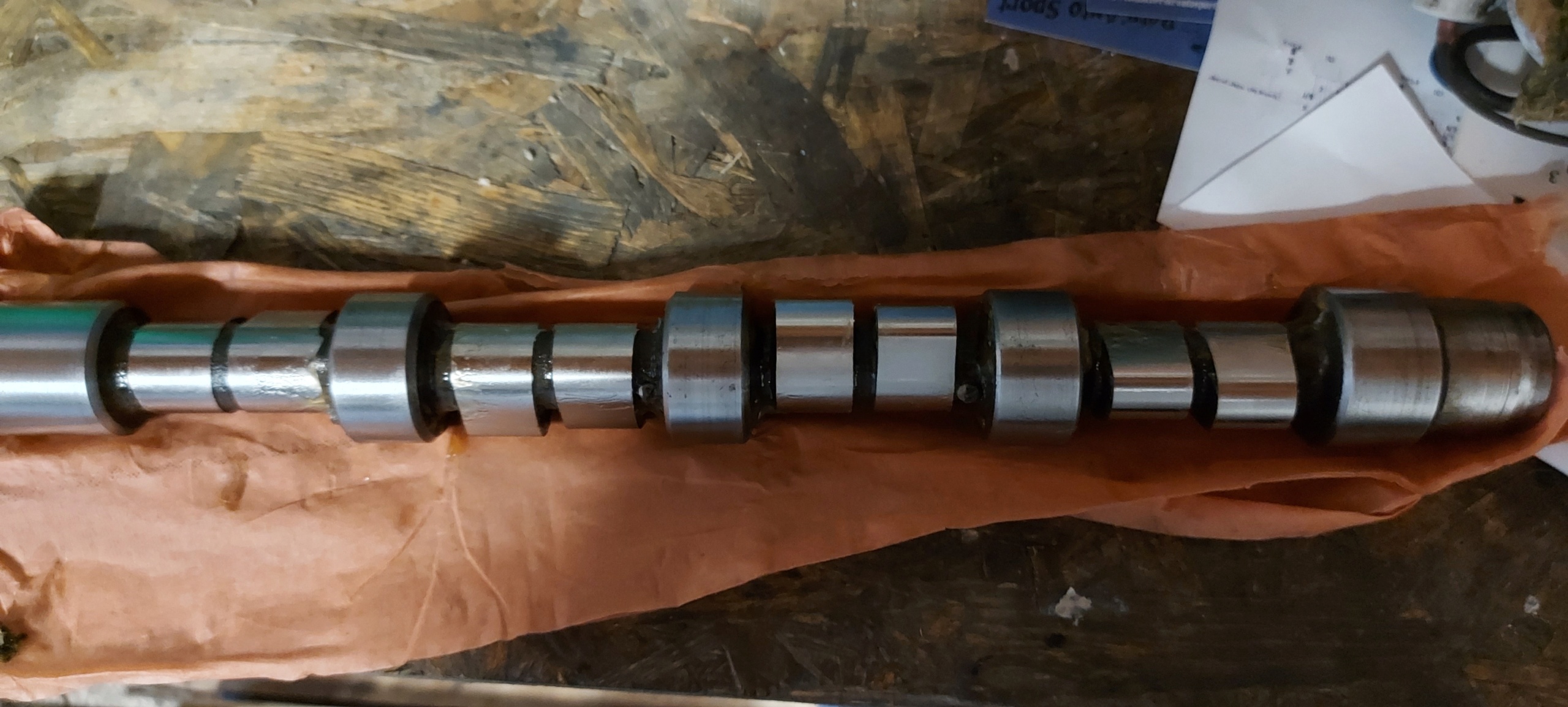

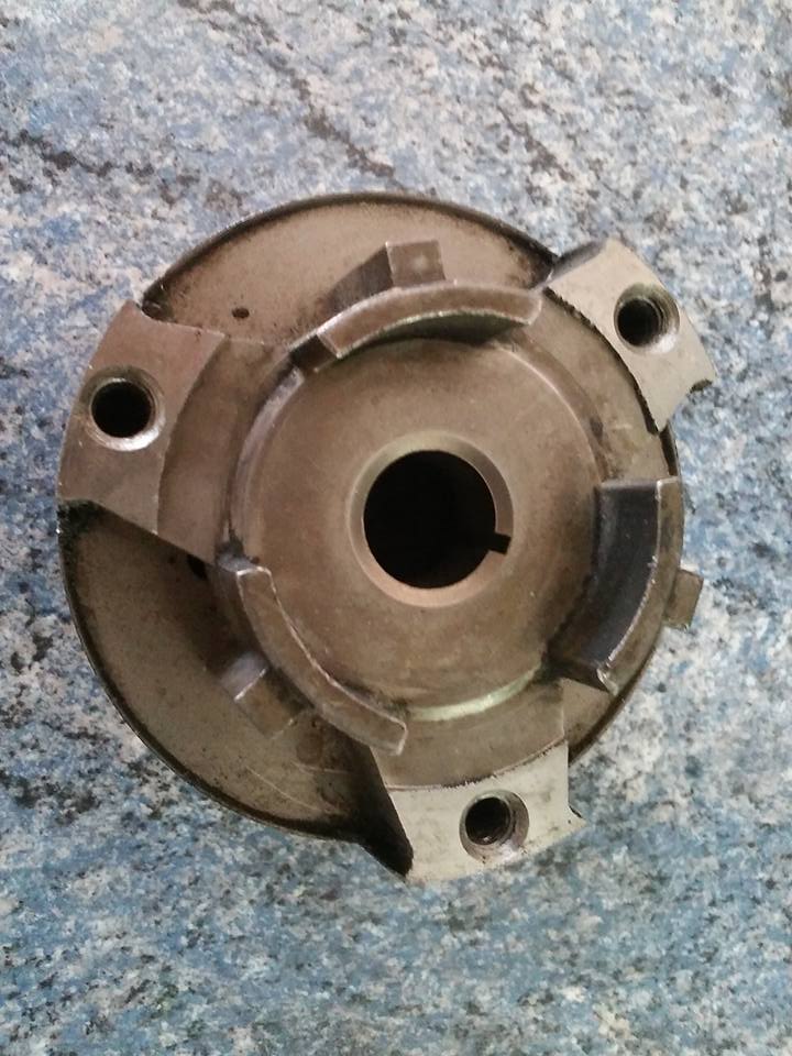

Vendredi, j'ai reçu mon AAC que j'ai fait retailler en profil Brozzi evo 3 (certainement un des tous meilleurs profils pour ce moteur):

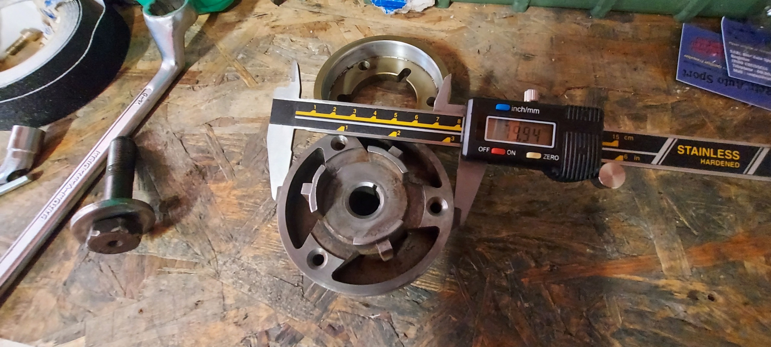

Et hier, dépose de la poulie d'accessoires PTS présente sur l'auto pour prendre les côtes intérieures de façons à faire réusiner le pignon de vilo du nouveau moteur pour pouvoir la réutiliser ensuite:
ça devrait donner ça une fois terminé:
- Messages : 1323
Quelles sont les caractéristiques de cet Arbre du coup ?
- jean-luc13
- Pilote Amateur
- Messages : 648
Les valeurs sont "top secret" à la demande du préparateur mais je peux dire que les levées ne sont pas "énormes" mais ça ouvre longtemps...

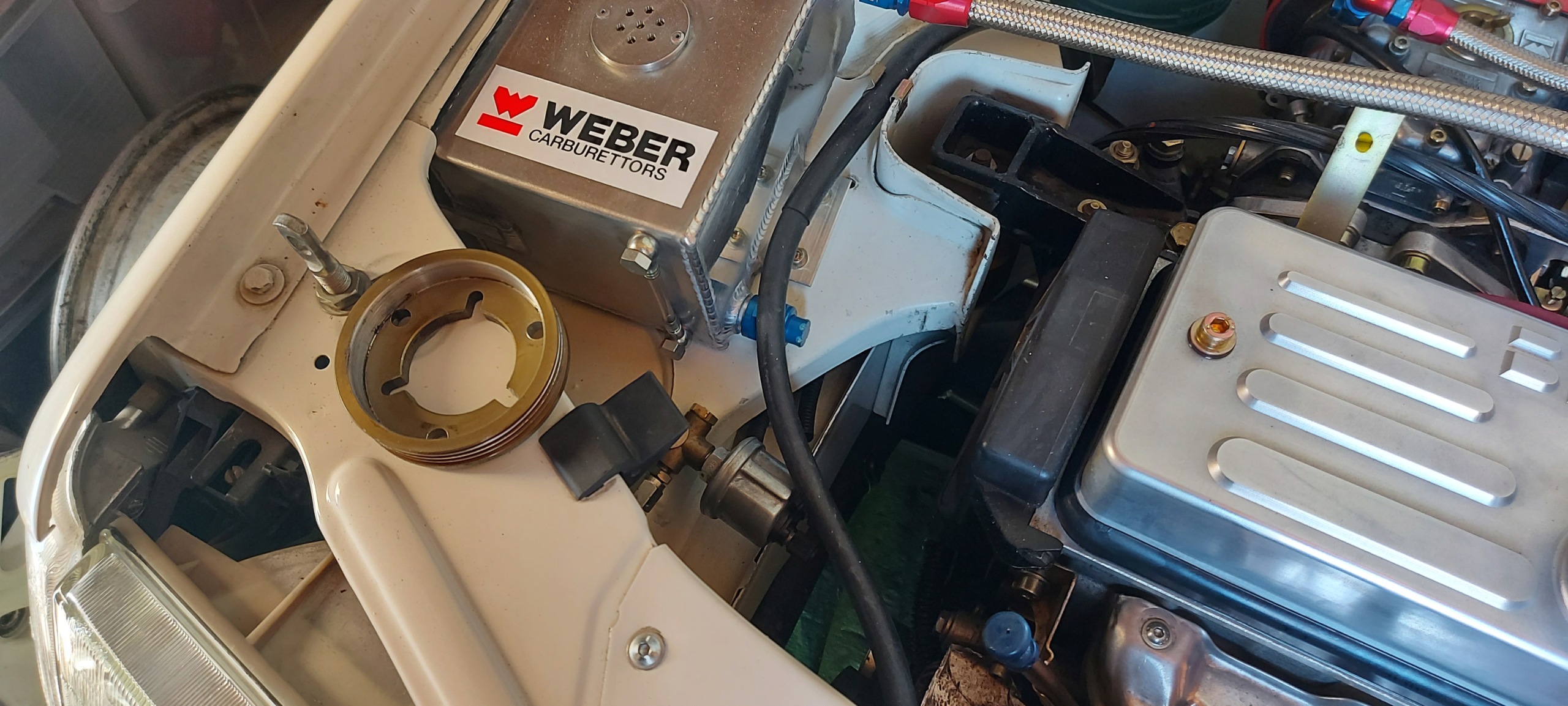

Pignon modifié récupéré ce matin!
Petit gain de poids au passage :

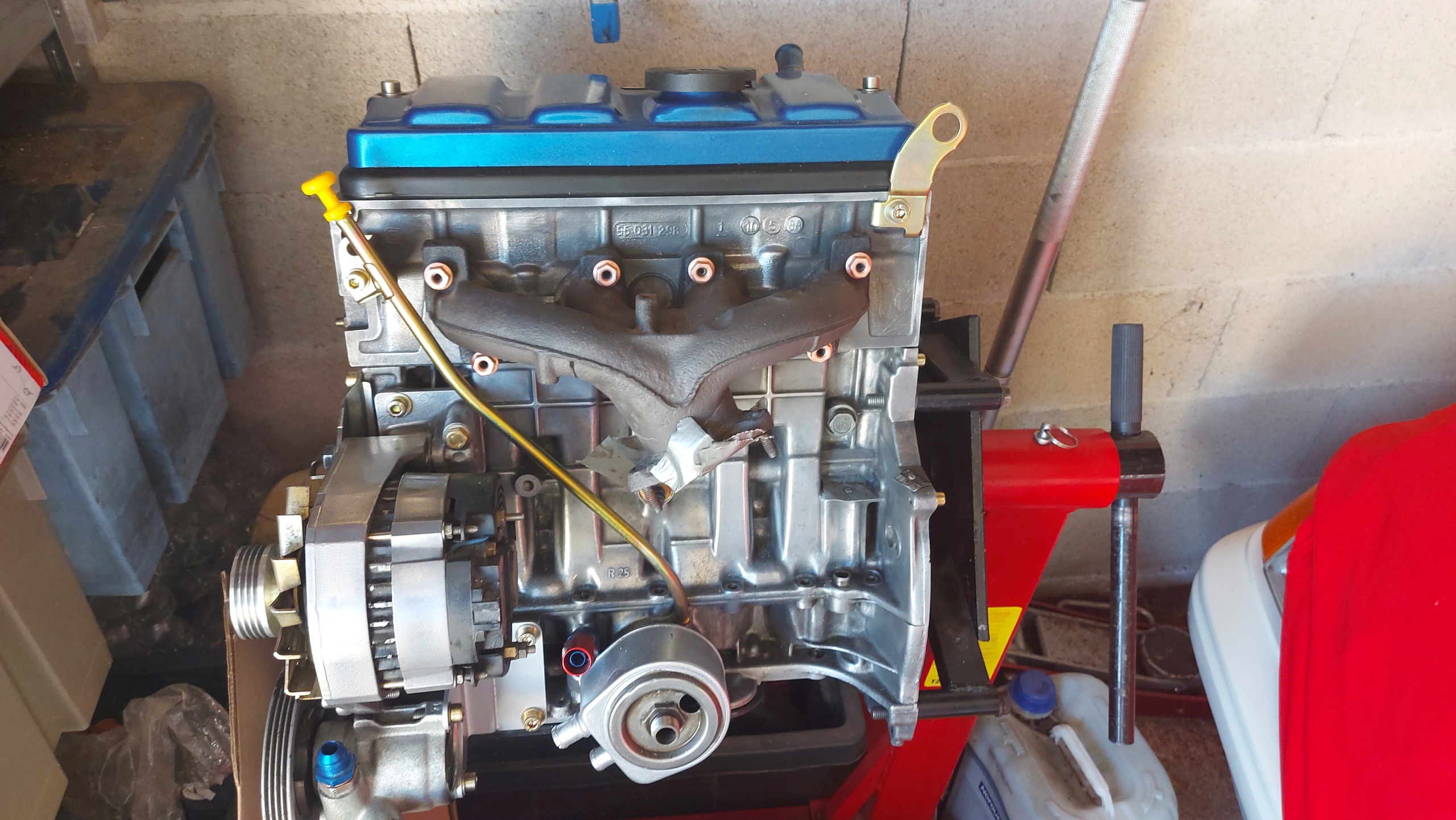

Après quelques semaines d'arrêt, reprise des hostilités sur le moteur grA:
J'ai enfin reçu la poulie d'alternateur alu de chez 2DS:
Par contre, je suis toujours en attente de la poulie d'AAC (ils m'en ont fait repartir une directement d'Angleterre)
J'ai tout ressorti pour monter mes vis de bielles ARP (qu'il a fallu modifier au passage en faisant un petit méplat sur les têtes):
- Messages : 1364
je ne vois pas le carter inf optimisé
