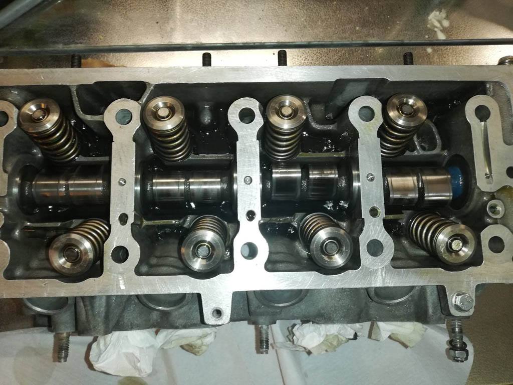

Voilà, la culasse est arrivée hier soir comme prévu , du coup aujourd'hui c'était nettoyage et contrôles!
Déjà 1èr test rapide: j'ai posé la culasse avec un vieux joint sir le bloc avec les pistons forgés au PMH: ça ne touche pas! :mrgreen: (Je referai quand même un test sans joint pour garder une marge :roll: ).
Le travail de préparation est superbe, rien à dire, on voit que ça été fait par un pro avec l'outillage adéquat, bien mieux que ce que j'aurais pu faire au fond de mon garage :fufu:
Les conduits sont piles aux côtes maxi autorisées an grA, (du coup ma pipe d'admission dont j'avais déjà aligné les conduits sur l'autre culasse tombe pile-poil! :mrgreen: ), les soupapes forgées sont bien présentes, les ressorts Eibach et les coupelles titanes aussi .

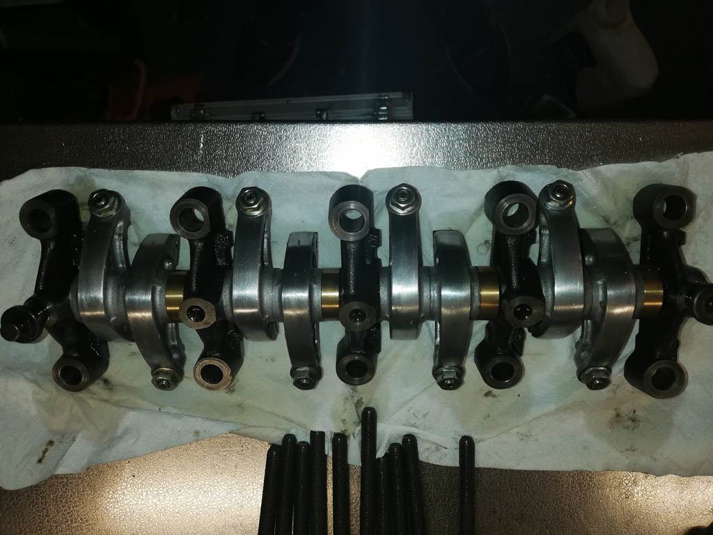

J'ai démonté la rampe de culbuteurs et ils sont tous au même poids avec les vis type "Porsche" et les bagues bronzes.
Quelques photos:
Les bougies arrivent vraiment à fleur! :o
Voilà la culasse est prête , il me reste le bas moteur à finir et ensuite calcul du RV pour s'il y a besoin ou pas de modifier encore les chambres ou rectifier la culasse :roll:
J'ai également validé l'AAC qui sera un profil Brozzi évo 3 (maxi grA) :roll:
Ca commence à sentir bon tout ça!! :fufu:

Encore de la belle pièce ! Ça donne quoi en diamètre d’admission au minimum ?
jean-luc13
Messages : 662
Message par jean-luc13 »
damzy a écrit : 30 nov. 2020, 22:44 Encore de la belle pièce ! Ça donne quoi en diamètre d’admission au minimum ?
35,5 en entrée et 32,5 à l'endroit le plus serré du conduit ;)
