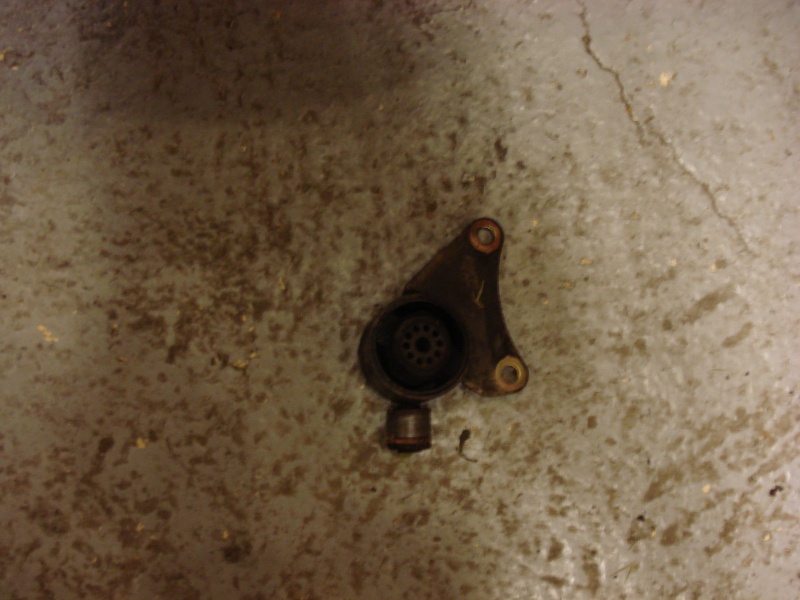

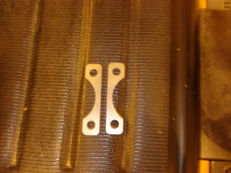

aujourd'hui, j'ai recu mes renfort de fixation ar de triangle
ce soir, j'ai monté mon anticouple peugeot sport
voici les anciens apres demontage(la photos est pas terrible)

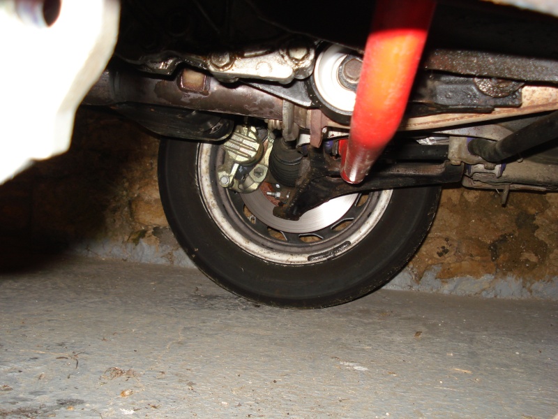

ayant terminé rapidement, je me suis attaqué a demonter le train avant pour monter mes cartouche viarouge et y faire aussi quelques modifs :cyp:
voici dans quel etat est l'auto ce soir :cyp:

C'est quoi comme montage tes combines filetés?
PS: Elle marche terrible ta culasse, merci beaucoup

Christophe c a écrit : C'est quoi comme montage tes combines filetés?
tant mieu pour la culasse, les amortos, c'est un manchon fileté, avec ressort h&r diam 60, longueur 200 tarage 40n/mm, compensateur,coupelle compbrakes
