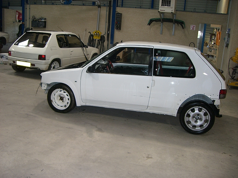

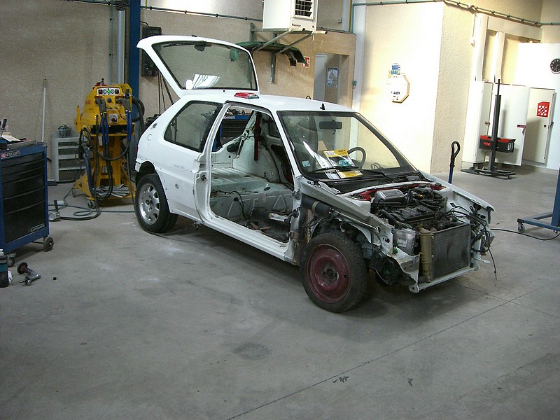

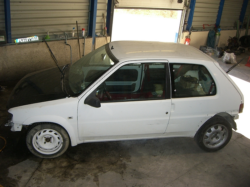

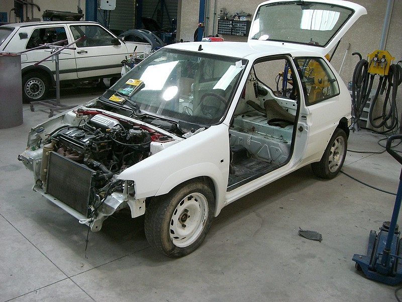

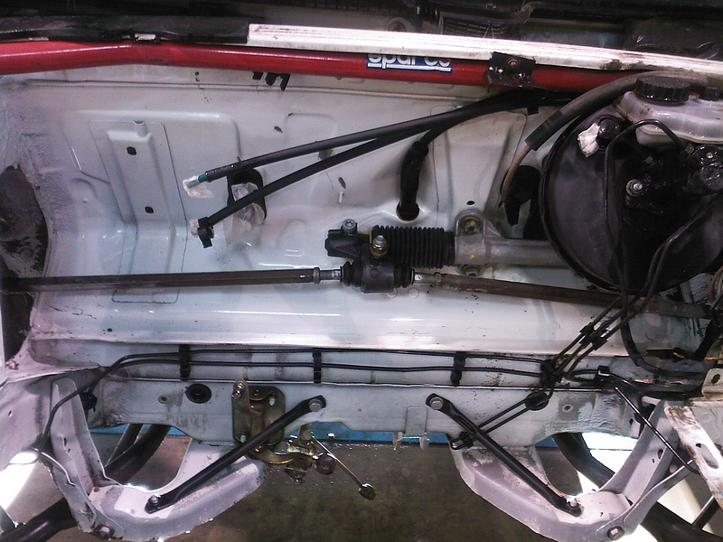

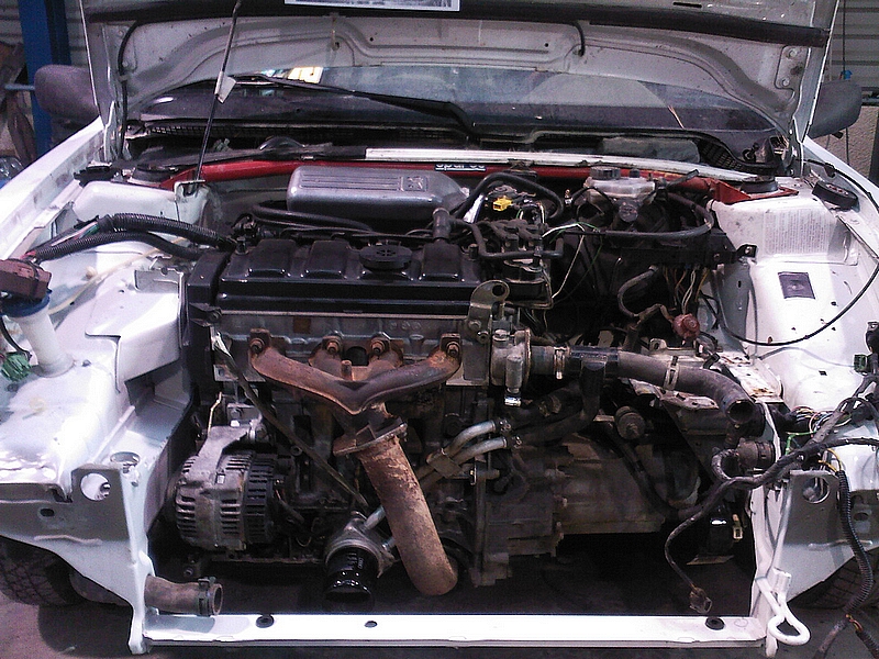

Et voila le moteur est en place, et toute la mécanique est remontée (cardans etc) la voiture est de nouveau roulante. Reste 2-3 bricoles avant la remise en route, mais pour l'instant je m'occupe de le 205
Une petite photos en attendant toutes celles faites lors du remontage :wink:
Telle que je l'ai eu :?
La même aujourd'hui
:lol:

Elle a enfin démarré, et du premier coup ! donc grande satisfaction :D
Je reprend les photos la où je m'était arrêter le WE dernier...

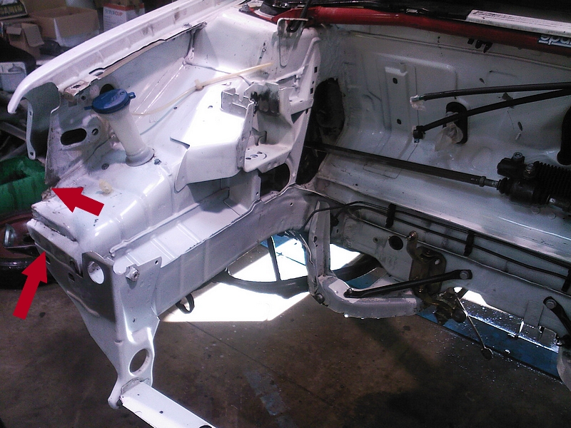

Le compartiment moteur a été nettoyer a la main , il restait de la crasse, il faudra aussi que je redresse l'embout de passage de roue :?

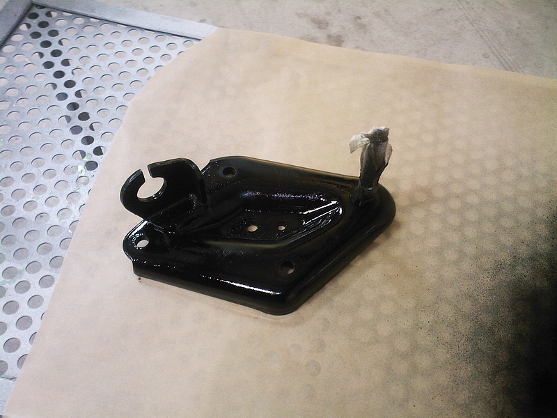

Un p'tit coup de neuf sur le support de boite 8)

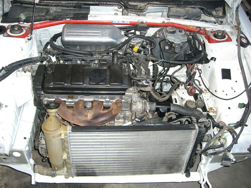

On peut enfin reposer l'ensemble moteur-boite
On raccorde tout (faisceau, durites etc) au passage petit redressage de l'embout
Voila tout est raccordé et la voiture est sur ses roues :D
Le radiateur est en place, une purge et c'est prêt a démarrer

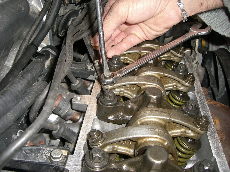

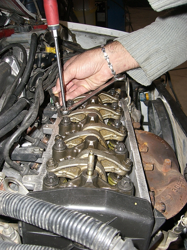

Mais avant tout, un petit réglage des culbuteurs

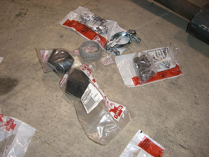

Et aussi remontage de la ligne d'échappement... Celle la n'est pas terrible mais pour la mis en route ça suffira bien :roll:

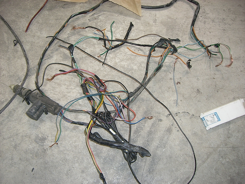

Pour commencer, on a viré l'alarme

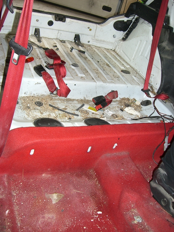

La planche de bord est également démonté, ça permet de mieux nettoyer et surtout de changer le radiateur de chauffage
Quant au reste ça se passe de commentaire :?
Un bon lavage s'impose avant de passer en carrosserie

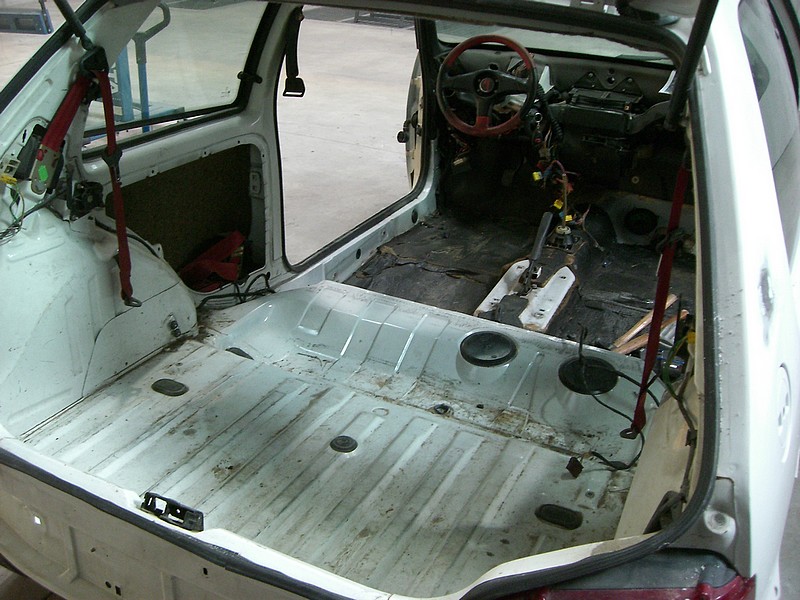

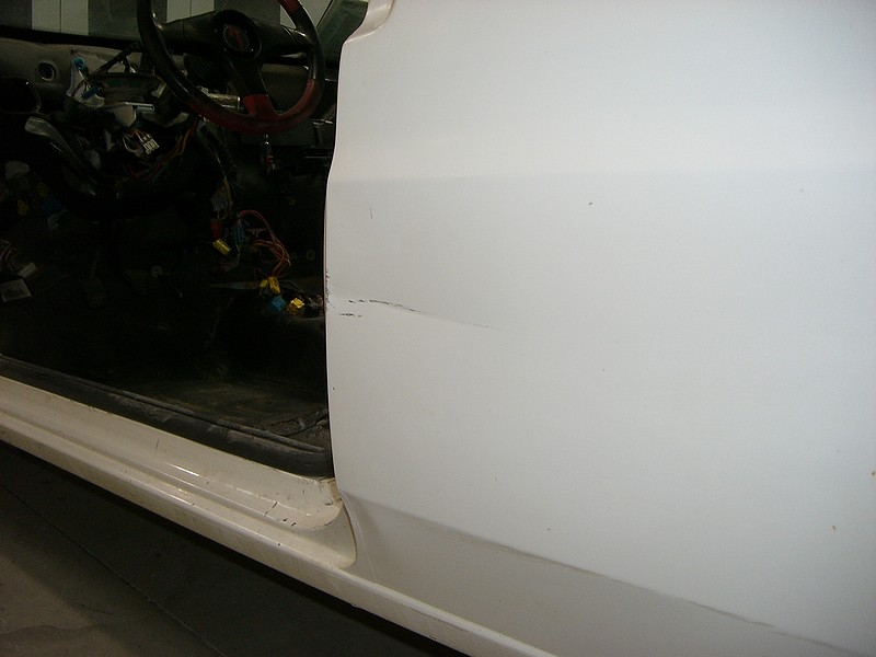

La caisse est démontée au maximum, ce qui facilitera la peinture des intérieurs

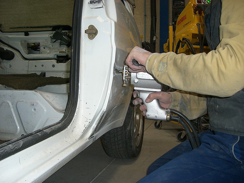

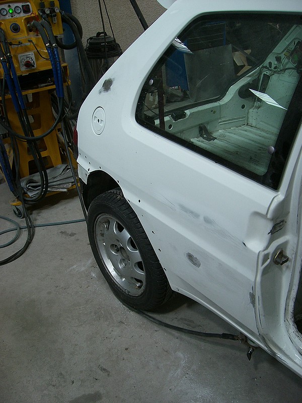

Et c'est parti pour la tôlerie :)

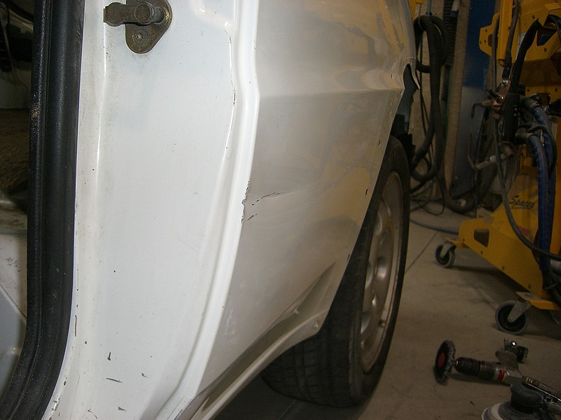

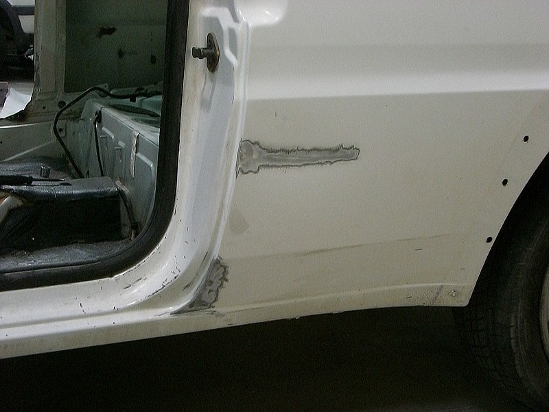

Donc pour cette partie je vais utiliser le tire-clou (l'appareil jaune en arrière plan) et pour mieux expliqué le truc je vous ai fais un mini tuto en vidéo
Un coup de disque fibre pour décaper
Et on attaque au tire clou
:arrow: VIDEO
Puis on passe un coup de râpe pour egaliser
:arrow:VIDEO
Et enfin la ponceuse (l'appareil ma échappé des mains à la fin :roll:)
:arrow:VIDEO
Voila en gros comment ça passe , j'ai pas pu faire tellement plus de photos, pas évident avec les mains pourries :?
Actuellement toute la tôlerie est finie, reste toute la préparation peinture a faire et 2-3 pêches sur les portes, idem pour les PC et les extensions
