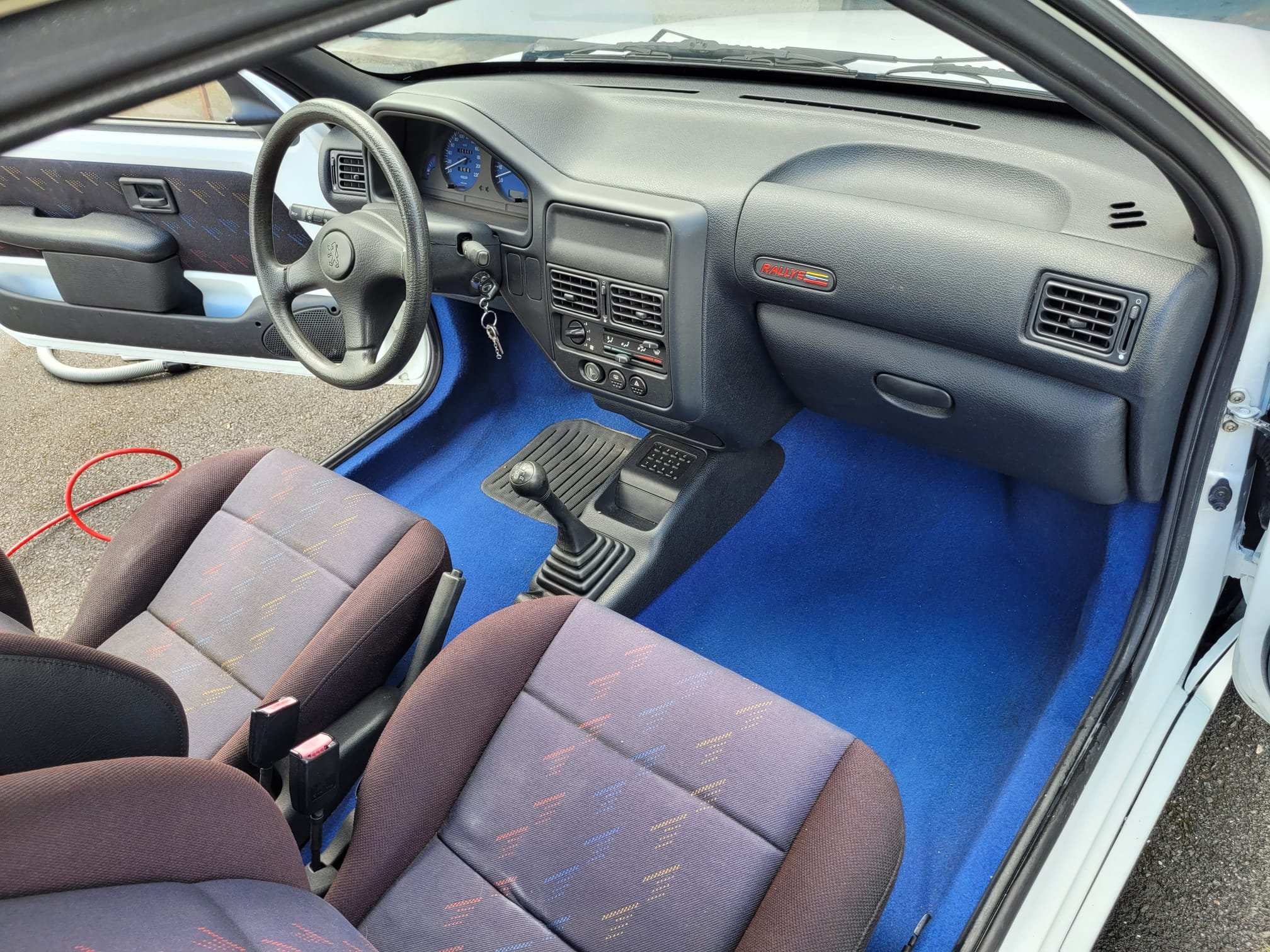

Avant d'attaquer la mécanique, premier nettoyage de l'auto
et quelques photos :
L'intérieur :
Le levier de vitesses a encore ses chiffres bleus !

Elle est bien propre ta moquette 8)

pascalou95 a écrit : 06 juin 2022, 19:17 Elle est bien propre ta moquette 8)
Bonjour Pascalou95,
J'ai toujours mis des surtapis.
A plus :)
ASP
