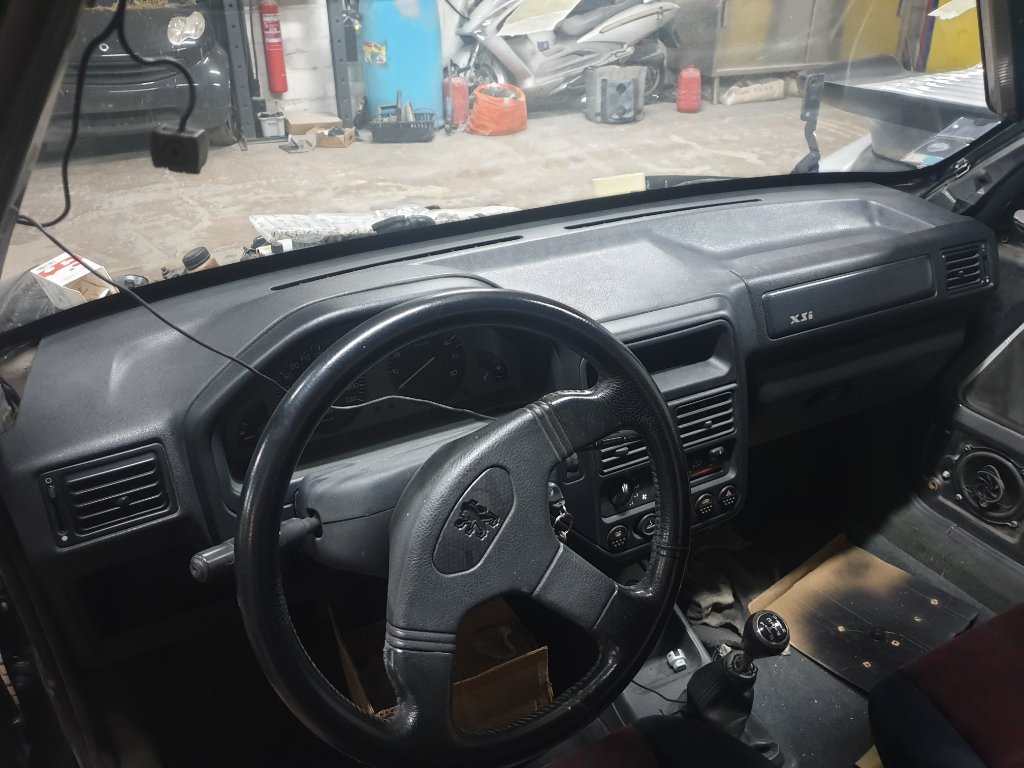

vehere61 a écrit : 10 juil. 2020, 08:26 Ca m'intéresse ton retour sur le produit pour le tableau de bord car le mien aussi a bien blanchi!

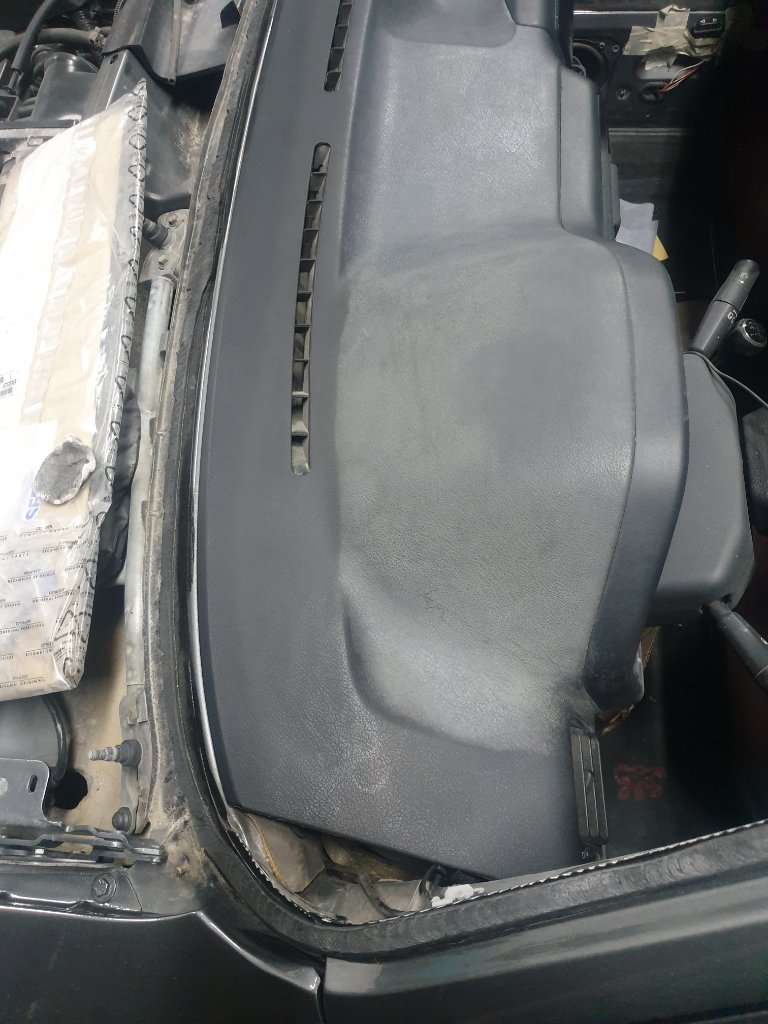

Salut , j'ai effectivement oublié de faire un retour , alors en bref je suis plutôt content sa ma bien ramener le noir du TDB après 2 bon gros passage de produit, sa te fait ressortir le noir du TDB c est assez impressionnant ! Je te met une photo d'une partie traité et non traité maintenant sa fait 1 semaine que j ai effectuer le traitement sa n'a pas bouger mais la voiture est dans le garage donc a voir se que sa va donné dans le temps et a l'exposition du soleil et de la lune de temps en temps ...
Une fois le produit appliqué pendant le séchage
Après avoir essuyé avec un microfibre la partie traité
Une le tous traité
Une le tous traité

Pow quelle chance de pouvoir faire la carrosserie...
Ça à l'air bien le résultat pour la planche de bord, du coup quel est le produit que tu as utilisé ?

Joli résultat pour le TDB :shock:
Par contre, je suis allé voir la notice du produit, ils disent bien de ne pas l'utiliser pour les plastiques intérieurs normalement :?
Si c'est comme pour le Polytrol, c'est à cause de la toxicité normalement! :(

Oui le mec ma prévenue qu'il était conseiller pour l'extérieur mais que vue l'état du TDB c'était le seul qui aller me le faire revenir aussi bien, concernant la toxicité la voiture est resté sans par brise et toujours pas de hayon arrière monter donc les vapeur je pense qu il y en a plus , niveau Odeur je trouve que l'odeur n'est pas désagréable et au bout de quelque heure il n'y a plus d'odeur

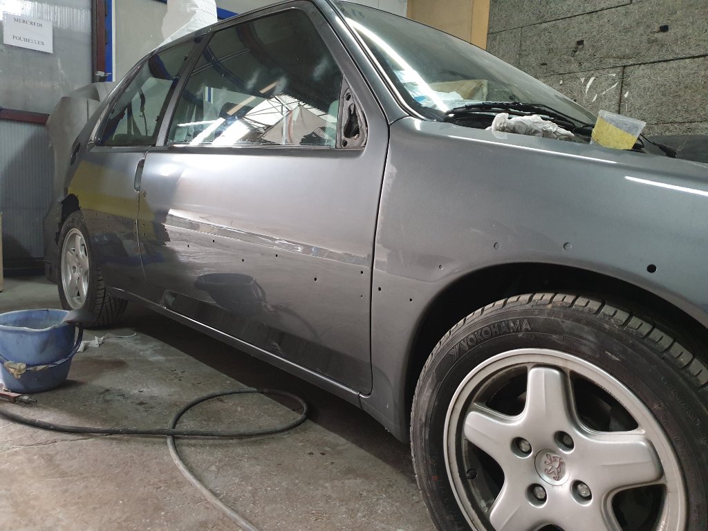

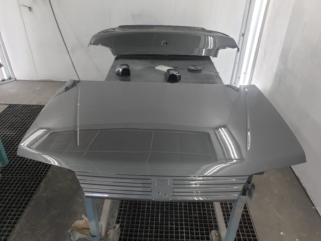

Un peu d'avancement sur la Xsi !
-Passage en peinture des éléments
- Peinture en noir mat de toute les baguette (manque juste les par choc )
-dépolissage au 1000 1500 et 2000 a l'eau de toute les partie haut de la caisse reste a tous lustré avant le remontage :)
-passage en Epoxy du cache Culbu qui commençais a tirée la gueule
Sa avance tous doucement je pense que d'ici 2 semaine elle devrais être fini
