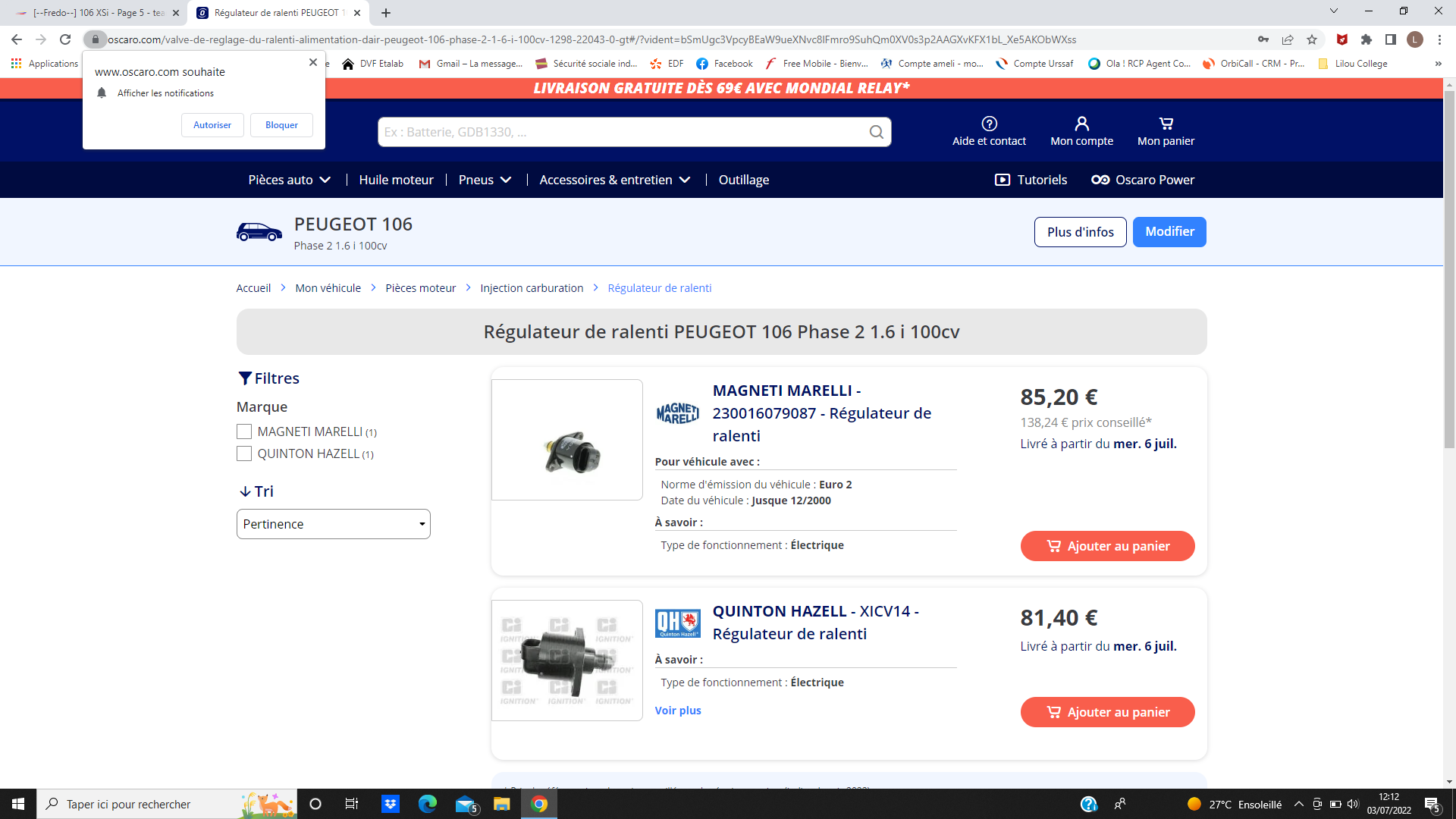

Il me semble que c était encore dispo chez oscaro mais pas donné
Re: [--Fredo--] 106 XSi
Chez Oscaro :
