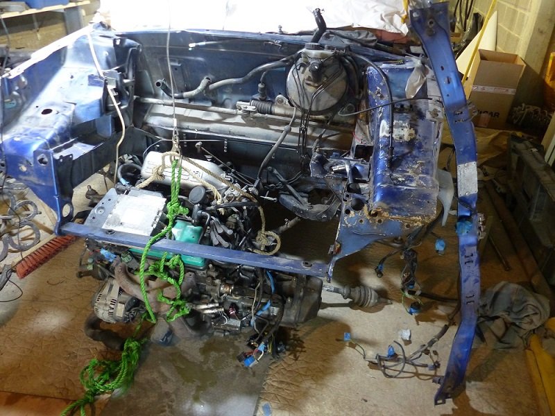

Voila des semaines, des mois, que je prépare les éléments de la carrosserie pour la peinture, mais je n'avais encore jamais touché depuis l'achat de la voiture à la partie dont l'état était le plus lamentable : le compartiment moteur ; notamment coté conducteur où un longeron a déjà été remplacé, sauf que la peinture (non vernie semble-t-il) ne tiens pas sur l'apprêt blanc qui avait été posé après réparation. Si on rajoute à ça une quantité indéterminée de rouille superficielle, et des jointures moches, pour ne pas dire mal faites, on obtient ceci :
Mon projet initial était de mettre un coup de peinture aux cloches d'amortisseur et basta. Puis, en voyant le compartiment moteur de Mr Turc, je me suis dis qu'il me fallait la même chose, mais que je m'en occuperai une fois la voiture repeinte et terminé. J'ai changé mes plans :
Pour extraire le moulin, je ne dispose pas de chèvre, mèèèèè par contre j'ai un gros IPN au plafond sur quel j'avais adapté un treuil lorsque j'avais sorti la boite de vitesse en 2017. Ça datte dirait le Palmier.
C'est donc la voiture qui devra être mobile. Comme cette dernière est sur chandelle sans train avant depuis quelques lune, je l'ai posée sur un plateau à roulette qui fait bien le job :
Bon, je n'ai jamais fais ça, et je ne sais pas du tout comment cela va se passer. Comme j'ai la flemme d'en faire trop, je décide de sortir l'ensemble moteur/boite/cardan afin d'éviter de vidanger la boite.
Contre toute attente, je me fait beaucoup moins chier que pour sortir la boite seule
. Je n'ai pas assez de hauteur pour sortir le moteur par le haut comme avec une chèvre, donc je le pose par terre :
Avant d'aller plus loin, je prend un repère au fil à plomb depuis le treuil pour retrouver la position gagnante ;
Reste plus qu'à lever la caisse avec le treuil pour dégager le moteur par le bas :

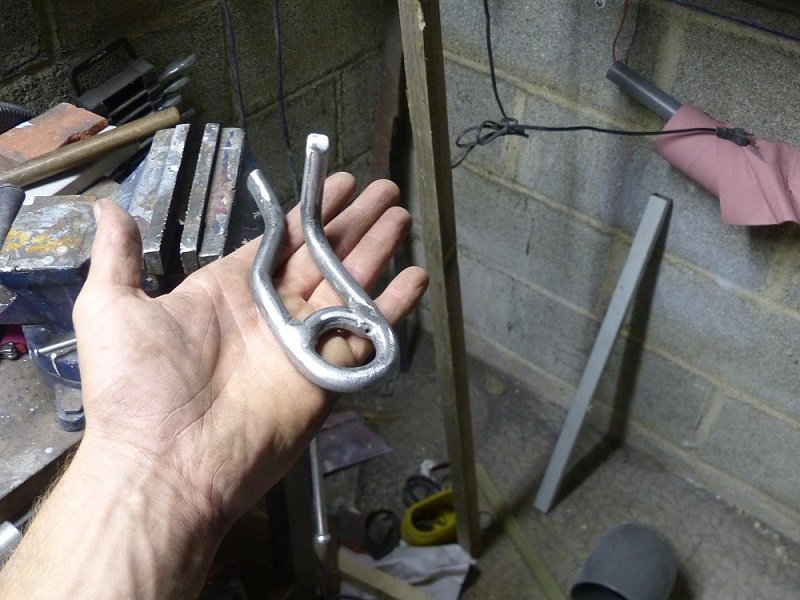

Depuis un moment, je laissais le tour2babel du futur prendre une décision pour le crochet de remorquage coupé (je suppose pour pouvoir installer le Pare choc Esquiss Auto Tuning du diable dont la voiture était pourvue à l'achat) :
Je ne connais pas de casse "self service" à proximité de Reims où je pourrais récupérer un crochet, donc j'ai décidé de le refaire. On est dimanche et j'ai la flemme d'attendre pour aller acheter un rond d'acier. En fouillant mon stock, il s'avère que ce ressort de machine agricole fait le bon diamètre

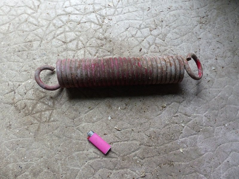

Il s'agit de prélever un morceau, de le dérouler et le mettre en forme, après avoir fait un pitoyable gabarit en fil de cuivre.
Je vous passe le premier jet raté et le temps nécessaire pour obtenir la forme voulue :
J'ai choisi de le faire ressortir un poil plus qu'un origine, et d'y mettre une boucle, pour qu'une barre de remorquage de défonce pas mon préçççieux pare-choc (déja vu)
Sauf que pour pointer cette merveille de technologie, le parechoc doit être ajusté! encore un truc que je n'avais pas prévu de faire
Le magnifique PC esquiss autotuning avait pris un pet et ça avait du faire bouger les points d'attache en tôle chewing-gum
En gros, si je veux que le jeu entre les ailes et le bord du pare choc soit à peu prés parallèle, je dois laisser un jour de 0,5 à 1cm entre la caisse et les points d'ancrage :
Comme chez T2babel rien de se perd, tout se transforme, j'ai pris la décision peu catholique de rajouter de la matière sur le châssis pour que le parechoc soit bien en appui. Magie de la récupération, il se trouve que les axes de bras de train arrière, font pile le diamètre de la lumière qui permet d'ajuster le serrage de parechoc. Je vais donc couper des rondelles de l'épaisseur voulue et les souder :
hop! Avec ce petit décalage, le parechoc a la bonne inclinaison pour s’ajuster aux ailes.
Ce qui me permet de pointer et souder mon crochet. Il doit sortir de 2cm en plus par rapport à l'origine, j'espère que ça ne choquera pas.

beau boulot . je te tire mon chapeau et un
Excellent nouvel épisode de tes aventures : de l'action, du suspens, de l'ingéniosité et comme toujours du super taff saupoudré d'humour (les dattes et le suce... mentionné
Vraiment top ta fabrication de crochet d’attelage à partir d'un ressort et tu n'as pas perdu ton temps car celui-ci étant spécifique aux Rallye/XSi/Contact/XS, tu serais revenu de casse avec un crochet de section et de forme totalement inadaptées.
C'est bien vu de l'avoir rallongé car en effet, tout remorquage se fait au détriment de la peinture du pare-choc avec l'élément d'origine...
Je te conseille de préférer un noir mate ou satiné au ton caisse pour qu'il se voit moins.
Si tu as un doute sur la fermeté du support moteur côté distribution, autant en racheter un neuf standard pour le coût que ça représente dans le budget global de la rénovation de l'auto. Tu ne comptes pas du tout toucher au moteur ?

Sinon pour le crochet, tu as dû bien t'amuser pour le mettre en forme et souder le morceau pour fermer l'anneau !
c'est du travail d'orfèvre !

Pour le crochet, je prévois au moins de peindre la partie rapportée de la boucle en noir ; voire l'ensemble si ça se voit trop

Ah oui d'accord ; donc probablement PTS aussi, car la tige filetée bouge pas d'un filet
Le déroulage s'est fait à chaud, au marteau sur l'enclume (en plusieurs chauffes, car j'étais aussi rouillé que cette 106). Une fois bien droit, le pliage a été fait dans l'étau, avec un grand tube pour faire levier et en chauffant localement au chalumeau pour cibler la zone à plier (c'est quand même du 10 ou 12mm). C'était pas de la tarte!
Merci à tous pour vos commentaires et vos remarques

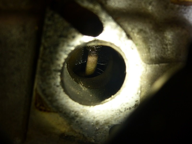

Rien à voir avec précédemment, je viens à la pèche d'avis éclairés.
Je suis en train de sub-nettoyer le moteur tout gras (qui fuit manifestement du joint de cache culbuteur, joint de carter, mais je soupçonne le joint de villebrequin coté distribution
Pour me faciliter la tâche (c'est le cas de le dire) j'ai déposé le collecteur d'échappement et j'en ai profité pour jeter un coup d’œil dans les orifices :
La calamine (inégalement présente) semblait être grasse sur les 3 premiers cylindres
Le quatrième est le plus propre de tous et le 3ème est le plus calaminé.
Doit-on selon vous incriminer les joints de queue de soupape? Je n'ai jamais remarqué de fumée bleue à l'échappement le peu que j'ai roulé, mais le moteur n'a pas démarré depuis presque 2ans ;
Voici les photos des cylindres 1 à 4 :
