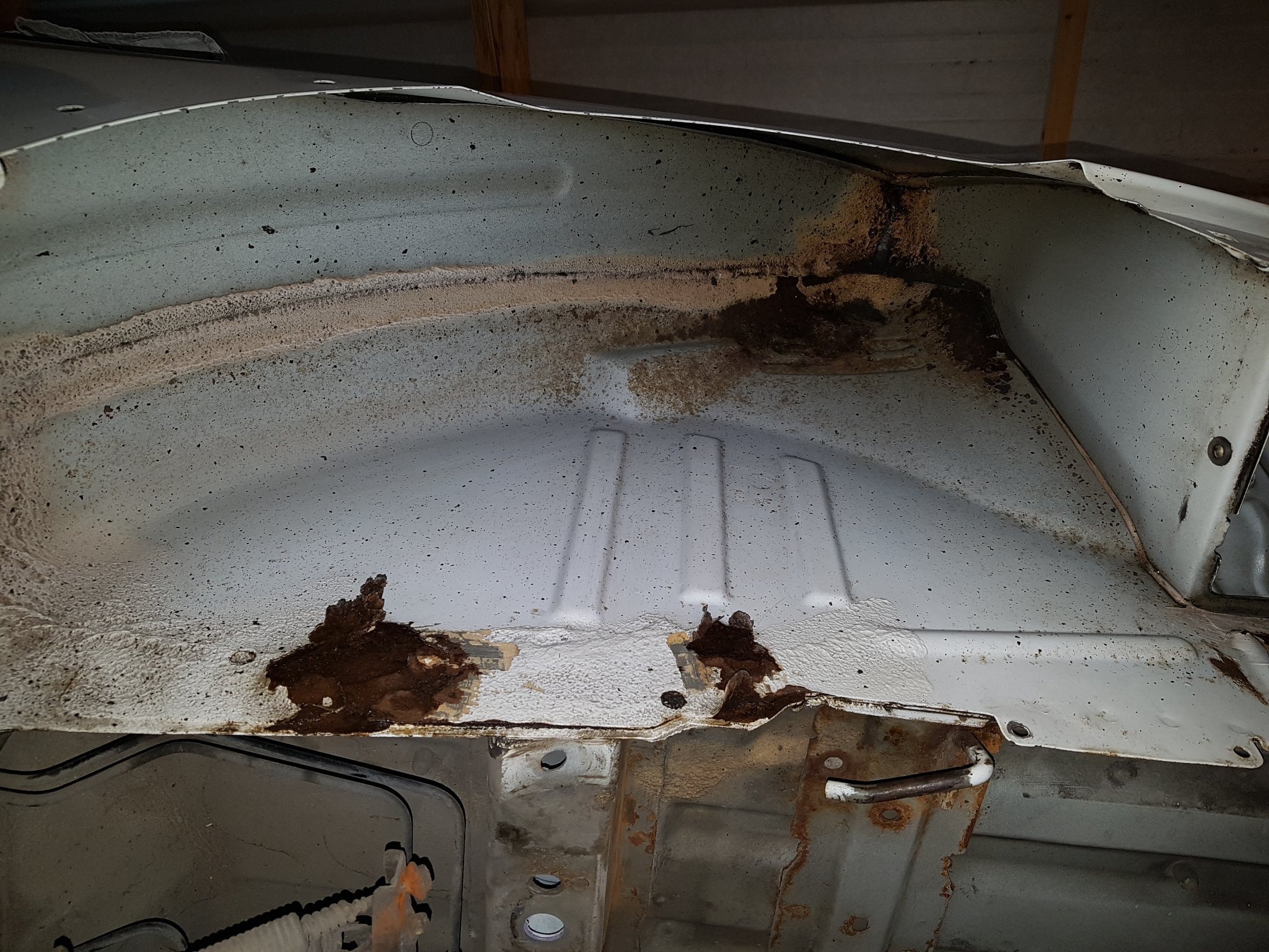

Train arrière en réfection.
En attendant je m'occupe de la partie arrière.
Au programme
-Decapage
-Convertisseur de rouille
-Appret epoxy
-Anti-gravillon
-Peinture.
Mais avant j'ai une petite surprise a gerer... Il etait -1 avant que ca perce.
Au programme
-Decapage
-Appret epoxy
-Anti-gravillon
-Peinture.

Re: [Blackbox] Rallye 1600 Blackbox (FR)
C'est peut être un bien pour un mal que cette histoire de jeu dans le train arrière, ca va te permettre de traiter tout l'arrière et le dessous, malheureusement toujours aux mêmes endroits
Bon courage pour tout le taf à faire
mais après tout ça elle va être nickel ta rallye
Une confort ça rouille déjà alors une light...pas étonnant
