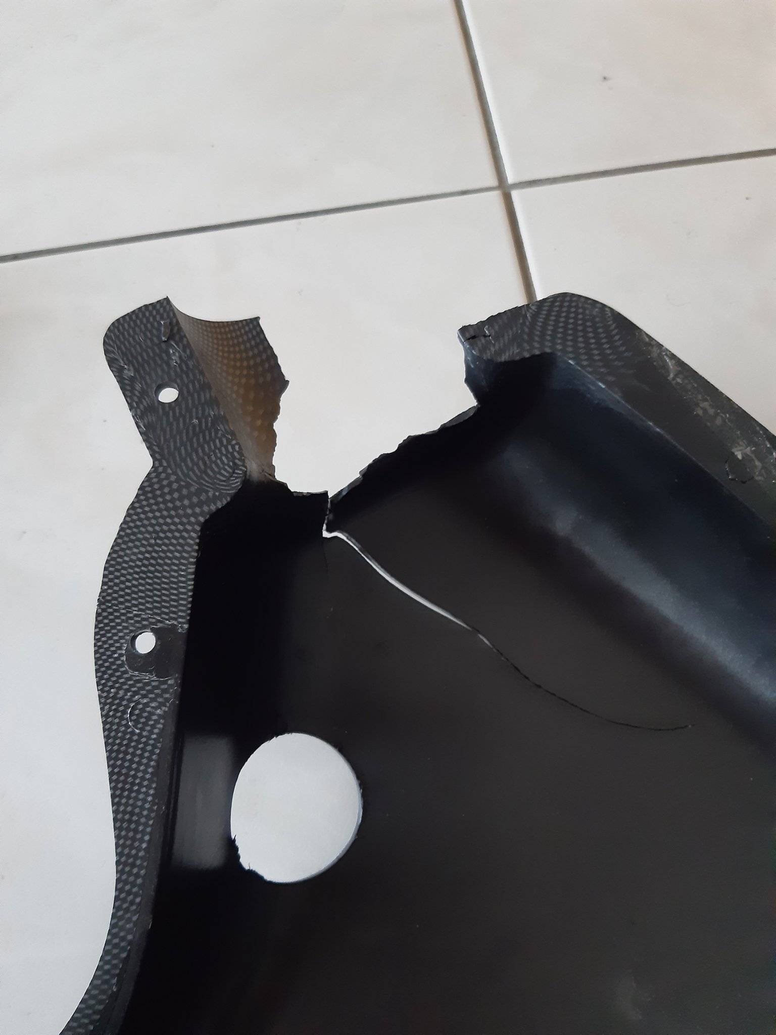

J'avais identifié que l'admission dynamique (boitier plastique) était cassée au niveau des fixations sur la partie avant, et en la démontant complètement en fait elle était toute cassée également au niveau du raccordement côté tube. Tout ça bien évidemment à cause du montage en rigide de l'admission entre la traverse avant (point fixe) et le moteur (qui lui bouge). Des photos valant mieux qu'un grand blablabla blabla :lol:
Du coup, ni une ni deux, et vu l'ampleur du bazar à refaire en résine sur du plastique (LOL) et des temps de séchage en hiver (re LOL), j'ai recommandé une admission plastoc que j'ai refixée en montage souple à l'aide d'un soufflet accordéon récupéré à moindre coût à la casse :idea: Et ça va tip top!!!

Ca casse bien ce truc :o tu aurais une photo de ton montage côté traverse où tu as mis ton soufflet accordéon

pascalou95 a écrit : 04 janv. 2023, 19:43 Ca casse bien ce truc :o tu aurais une photo de ton montage côté traverse où tu as mis ton soufflet accordéon
Cote traverse c'est fixe en rigide sur la traverse. L'accordeon qu'on voit sur la photo il est du cote tube / boitier papillon

Ok vu merci Olivier impec :top:
Re: Une ralloche 1600 dans le 38
Un classique cette "destruction" en règle :D
l'accordéon devrait suffire à absorber tout ça.
