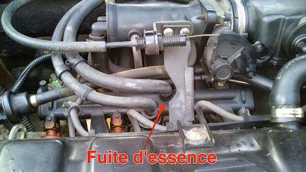

- ces derniers temps, je trouve que ma conso d'essence à vachement augmenté. quand je suis à l'arrêt, genre au feu, je trouve que ça sent fort les gaz d'échappement. ça vous évoque quelque chose ?
106 xsi 105ch bleu miami AM95 183Mkm

probleme de conso et odeur d'essence résolu : c'était une dureite débranchée entre 'admission d'air et la rampe d'injecteur... :mouais:

ça m'intéresserait bien de comprendre ce que fait cette durite qui était débranchée...
elle met de la pression d'air dans la rampe d'arrivée d'essence ? ou l'inverse ? elle chauffe l'essence ?

retour à l'admission des vapeurs d'essence probablement.
Re: [gwen35] 106 xsi 1600 - question cardan et essence
C'est l'arrivée ou le retour d'essence, car ces deux durites viennent directement du réservoir
SuiCyko
Messages : 1440
Localisation : Marseille
Message par SuiCyko »
le fif a écrit :C'est l'arrivée ou le retour d'essence, car ces deux durites viennent directement du réservoir
il parle de la petite durite derriere le collecteur d'admission je pense.

oui c'est ça.
pour info on m'a donné une explication sur le forum 106xsi.net.
j'avoue que j'ai pas tout compris :shock:
Jack 49 a écrit :Avec le plan du regulateur de pression le fonctionnement est simple. La depression branchee en 4 joue sur la membrane et donc sur la pression.
