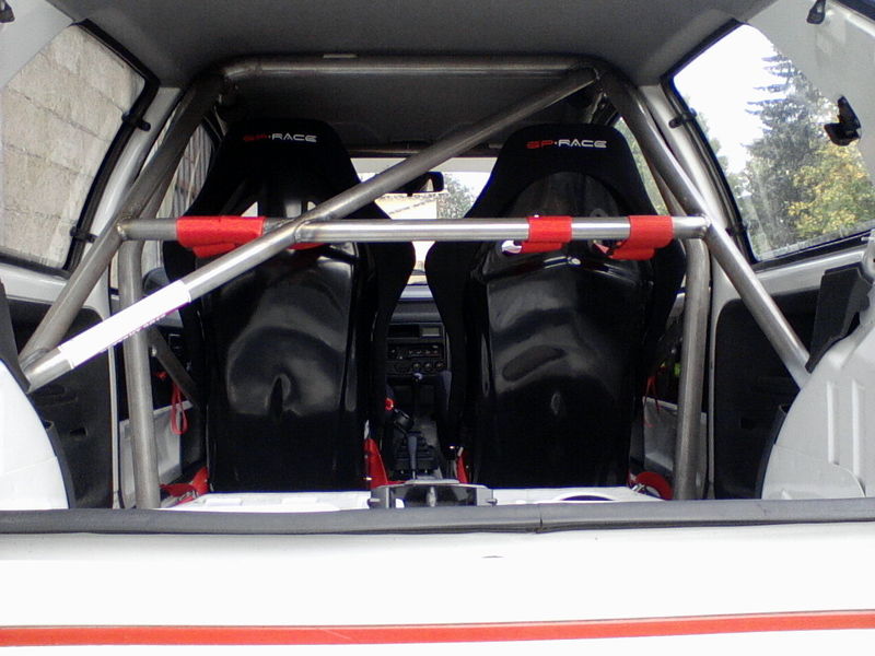

oui pour la 1ere ligne :D
en A5(1) pour faire de la cote et du slalom. :fufu:
pas de sieges passagé ( baquet+harnais+supports+calle pied -18kg )
pas de roue de secours ( -15kg)
pas d'extincteur en slalom.(-4kg) :mouais: ( obligatoire en cote ) + 6,5kg
Modifié en dernier par boost le 09 févr. 2013, 18:51, modifié 2 fois.
Re: [Boost] PEUGEOT 106 RALLYE
j'ai testé les coupes sangle.. :mouais:
-400gr :top: :ddr:
