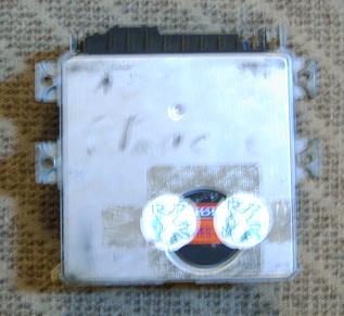

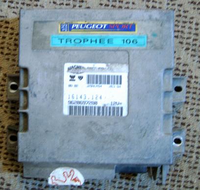

Pas de news, mais une photo du calculateur peugeot sport de la coupe trophée.
Je sais pas comment l'ancien proprio a reussi à l'avoir, car ils étaient repris par PS à la fin de chaque courses
Le projet est en attente pour cause de recherche de garage pour stocker les belles dans la région centre, si vous avez un bon plan... pensez à moi
