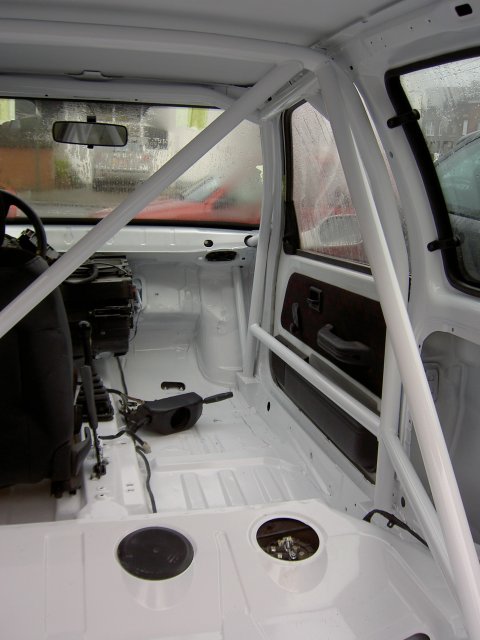

Voici des nouvelles de la petite!! ça prend un peu plus de temps que prévu mais bon.. faut savoir être patient.. avec les fêtes, l'hiver etc.. :oops:
les photos m'ont été envoyées par "Mopral" qui a mis mon arceau...
ils peignent ce soir! 8)

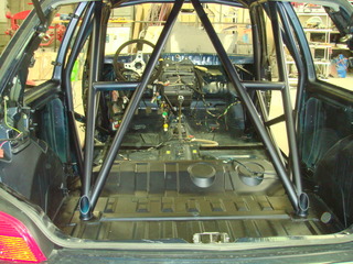

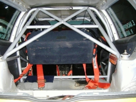

car bientot le systeme HANS va devenir obligatoire. or ce systeme impose que les sangles de harnais (des épaule) soit fixé presque horizontalement.
ce serait donc bien de faire la barre horizontal ou seront fixé les harnais.
j'ai regardé ton arceau, c'est bien d'avoir fait les penetration avant. mais tu peu rajouté d'autres barres. (surtout sur la partie ar de l'arceau)
tu as cet solution là :
ou dans ce genre la :
(sauf que la ca reviens sur les amorto mais toi ca ira en bas)
les harnais iront se fixé sur la barre horizontale.
sinon tu a la solutiopn de faire un simple barre horinzontale mais je trouve ca moche.

j'ai voulu faire ces renforts...
mais on me l'a déconseillé car cela risque de ne pas être homologué! on ne peut apparemment pas modifier le shema de l'arceau..
donc j'ai laissé tomber. mais je voulais fixer mes harnais sur une barre comme ceci oui.. on verra donc quand il faudra faire la modif.. ce qu'il y a lieu de faire.

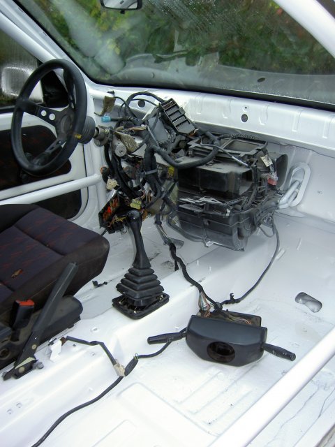

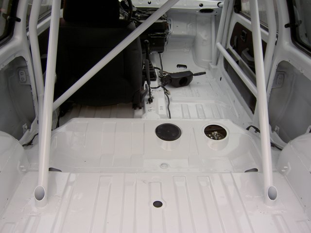

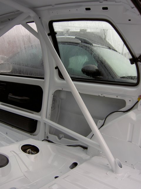

voici les quelques photos que j'ai prises ce matin..
en effet.. c'est pas le plus gros quoi! je pense ajouter l'an prochain une croix a l'arrière.
