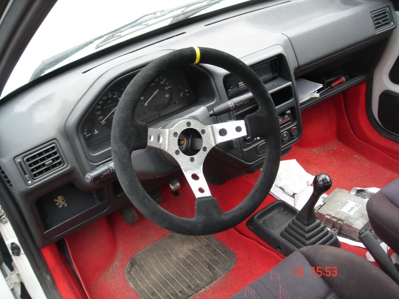

mon nouveau volant tulipé,merci fréro pour ce cadeau de noel!

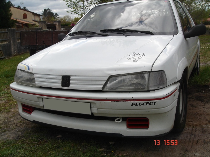

montage de grilles rouge sur le PC

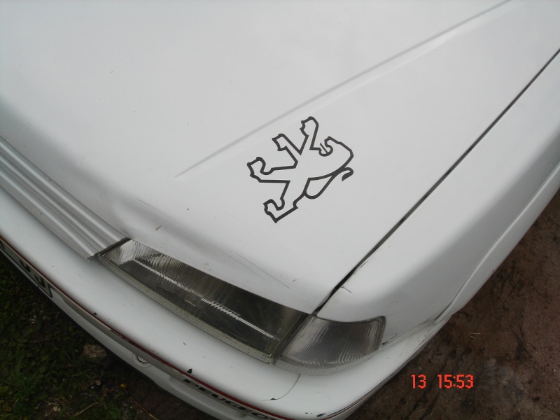

pose d'un petit lion sur capot

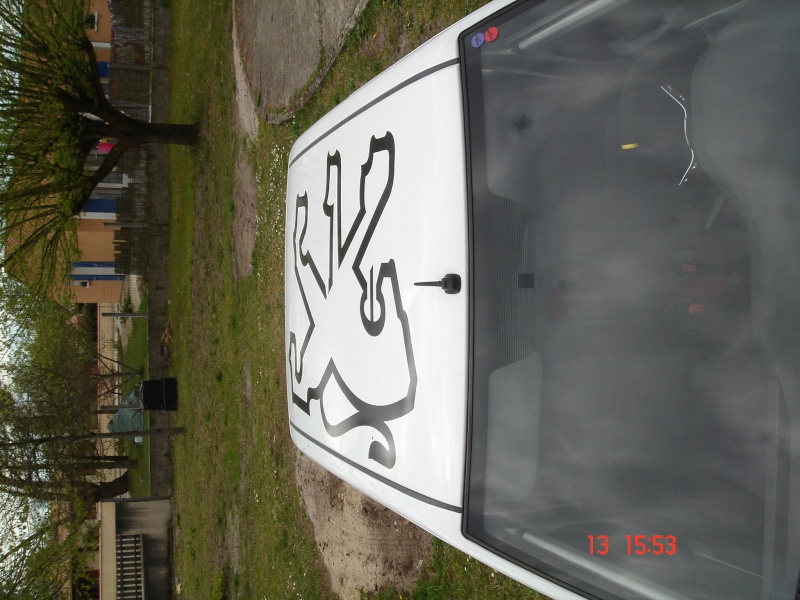

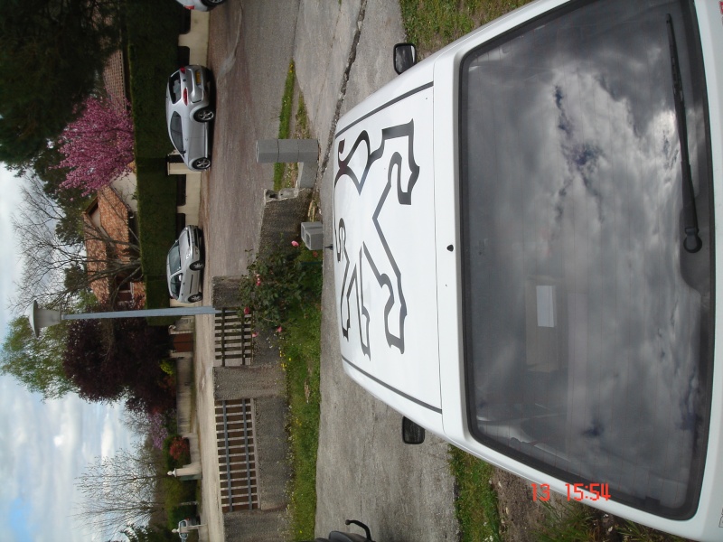

et pose d'un gros lion sur le toit : mrgreen:
voila mes derniers petit plaisirs... :lol!:

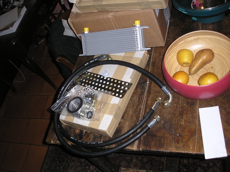

mercredi dernier j'ai commandé en angleterre un radia d'huile,avec durits,plaques sandwich,et plaque de fixation.
et aujourd'hui petite surprise,c'est arrivé a la maison.
voila une petite photo en attendant celle du montage
le radia est de marque MOCAL,c'est un 13 rangées,il fait 230mm par 100mm.
montage certainement ce WE : mrgreen:

J'attends de voir ton montage et ton avis dessus car je comptais peut être en prendre un ^^
