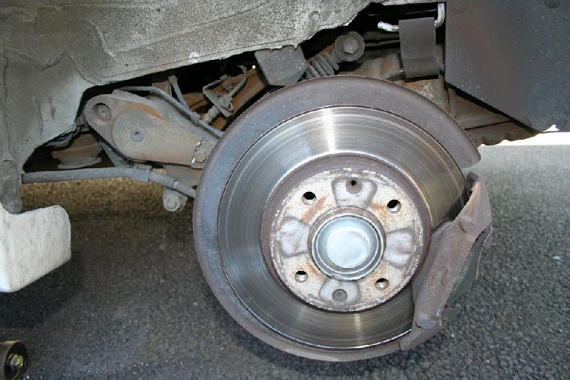

Hier je mets le pied sur la roue arrière gauche et je secoue un peu ... la roue bougeait pas mal par rapport a la caisse ...
Démontage de roue et là !!!!! :shock: :shock:

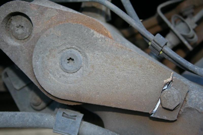

la pièce a du péter a la fatigue .... du coup voici un chantier de plus pour les vacances .. c'est quand même ballo, on a 4 autos et on doit aller faire les courses en Evo !!!! :(

Oh la vache j'avais jamais vu ça!
Encore lavis qui pète oui mais le palier carrément :?

Comment c'est possible ?
La fissure est plus nette en bas qu'en haut, il n'y aurait pas eu de choc sur le haut ?
On dirait que ça s'est fragilisé en haut et que ça a cassé net en bas

J'ai quasi la même chose sur ma rallye, mais c'est la vis qui s'est foiré....coupé en deux....
La vis cassée c'est courant, par contre le couteau ça l'est beaucoup moins :o
La barre antiroulis tourne ou elle est bloqué?

c'est pas la mort comme boulot.. attention de pas casser la vis ds le filet.. sinon ça ira vite hien.. ;)

Sur la sax 100ch que j'ai acheté c'etait la même chose, couteau cassé (fendu seulement dans mon cas).... mais le train avait ENORMEMENT de jeu :(

cela ne t'empèche pas de rouler, moi cela m'arrive souvant de rouler avec la barre déconnectée...avec l'avant aussi mais tu peux rouler :D

tu remet en face et tu soude ! :oops:
