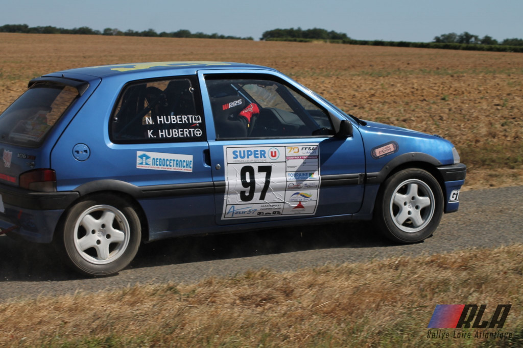

:? A propos de conformité une chose m'interpelle sur les photos de l'auto: les jantes Toulouse de Saxo sont en 6x14 et non en 5,5x14 comme celles d'origine🤔.
C'est dommage de risquer de se faire déclasser si facilement 😕

jean-luc13 a écrit : 09 août 2022, 10:51 :? A propos de conformité une chose m'interpelle sur les photos de l'auto: les jantes Toulouse de Saxo sont en 6x14 et non en 5,5x14 comme celles d'origine🤔.
bonjour oui on a plus ses jante de saxo on as les jants de 106 xsi 1.4
