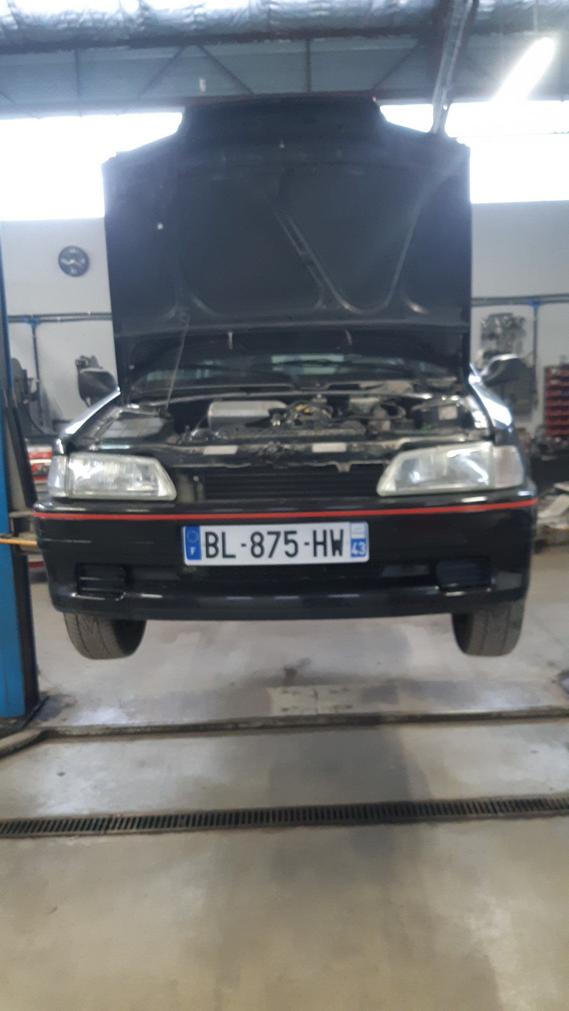

Aujourd'hui c'était le dernier roulage de la kenwood première du nom avant le changement de la caisse.
Donc dépose de la mecanique
Après quelques heures de boulot
Un bon coup de nettoyage ....
Juste un soufflet de cardan droit qui était percé et qui a bien crépi un peu partout et le vérin de la D.A qui fuyait comme un panier ont badigeonné tout le bloc. Mais sinon pas de de trace de fuite au niveau du cache culbu ou dans l angle de la culasse comme souvent.
Voilà en fin de journée
Je vais peut être la transformer en propulsion
Je ferais d autre photo de la caisse mais il était temps de l arrêter. Le train arrière commençais a remonter dans le coffre, des plaques rajouter dans les passages de roues avant, les longerons presque troués enfin bref pas belle du tout.
