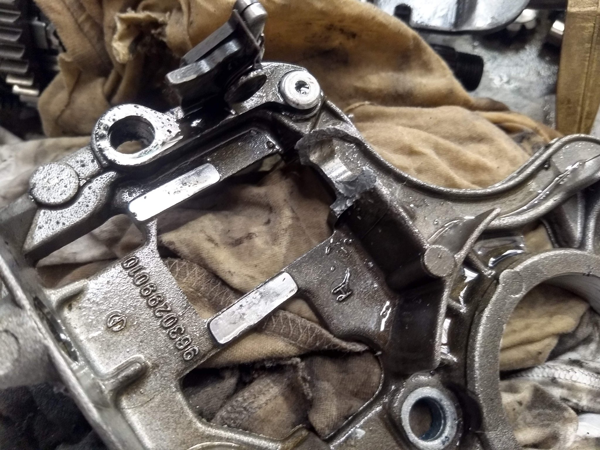

la boite est par terre pour une réfection de tous les roulements, goupilles etc...
Sauf qu'au démontage, l'espèce de palier qui guide l'axe de la fourchette était fissuré et a pété. :haaa:
Du coup elle va être reconstruite avec le carter et la plaque d'une boite de 206 1.4 :bruce:

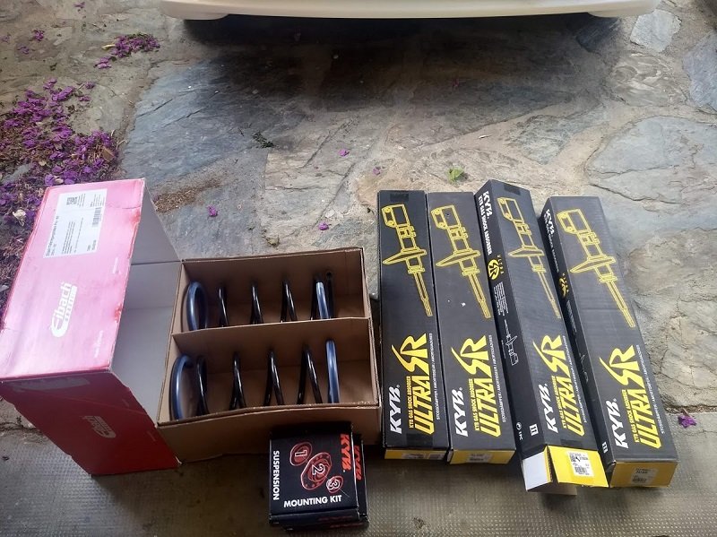

Salut,
J'ai enfin reçu mes 4 amortisseurs, pris chez Racing Concept, ça a été long, mais ils ont une très bonne communication. Bref il vaut mieux les contacter pour connaitre le stock :)
Question :idea:
Sur mon montage actuel, je n'ai pas les butées élastiques, ce truc:
Est-ce qu'il est préférable d'en monter ?
Merci !!
Re: [SyL66] blanche light: Question amortisseurs
Il faut y aller pour aller en butée, néanmoins pour le prix que ça coûte, je trouverai déraisonnable de pas en mettre. J'ai déjà cogné plusieurs fois sans ça mais avec des 106 plus basses, ça fait un sacré choc !
Sinon, tu ne peux pas récupérer ceux actuellement en place sur ta voiture ? Normalement, ça vieillit pas trop mal ça.

Ok merci ;) c'est plus sage d'en installer, avec des caches poussière tout neuf.
Je n'en ai pas actuellement, et avec le montage en -50mm ça a du taper sévère j'imagine :cry:
Je vais passer sur du -30mm :)
