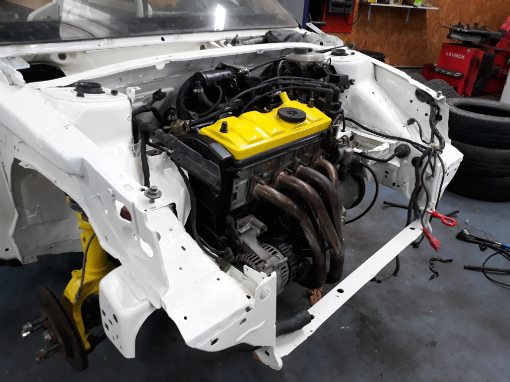

bonjour.
un peu de nouvelles de ma 106 qui a pris du retard !!! j'ai fini ma boite et fait ma révision sur mon moteur. J’espère finir mes éléments en peinture pour le début de l’année
