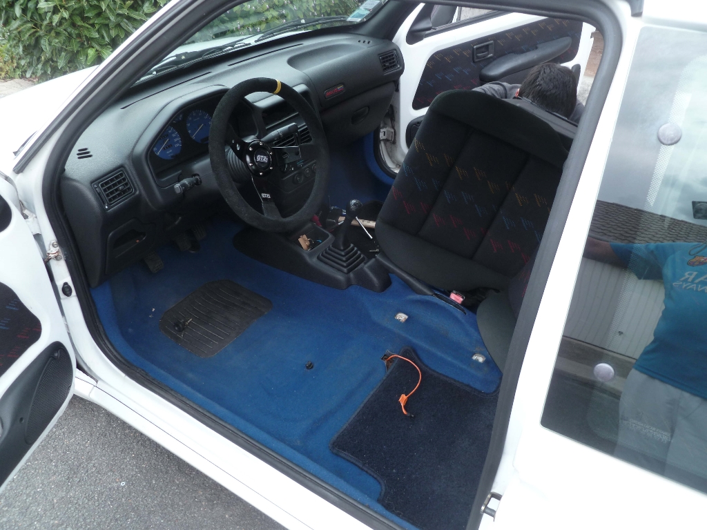

Jeudi, installation des sièges achetés à côté de Mamers, après un bon nettoyage de ceux ci au K2R et au vanish gold car ils étaient vraiment dans un sale état.
Comme d'habitude, une vis récalcitrante, qui ne veut pas se desserrer, vis grippée, tête torx foirée et obligé de mettre un coup de meuleuse pour l'enlever. Après 1h30 de lutte acharnée, elle est quand même venue cette saleté de vis.
Installation des 2 sièges dans la voiture, et là encore une petite surprise, les fiches sous les sièges ne correspondent pas aux fiches sortantes de la voiture. Obligé d'enlever les fiches de tous les sièges et de tout inverser pour brancher les fiches des prétentionneurs de ceintures.
Enfin voilà les sièges sont changés, avec des mousses en bon état, juste à refaire une partie plastique sur le siège passager, et une partie plastique et tissus sur le siège conducteur
tout propre l'intérieur !!
