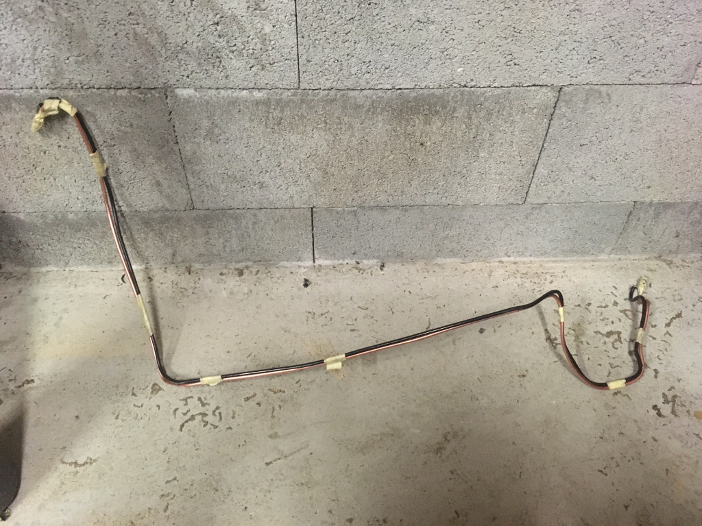

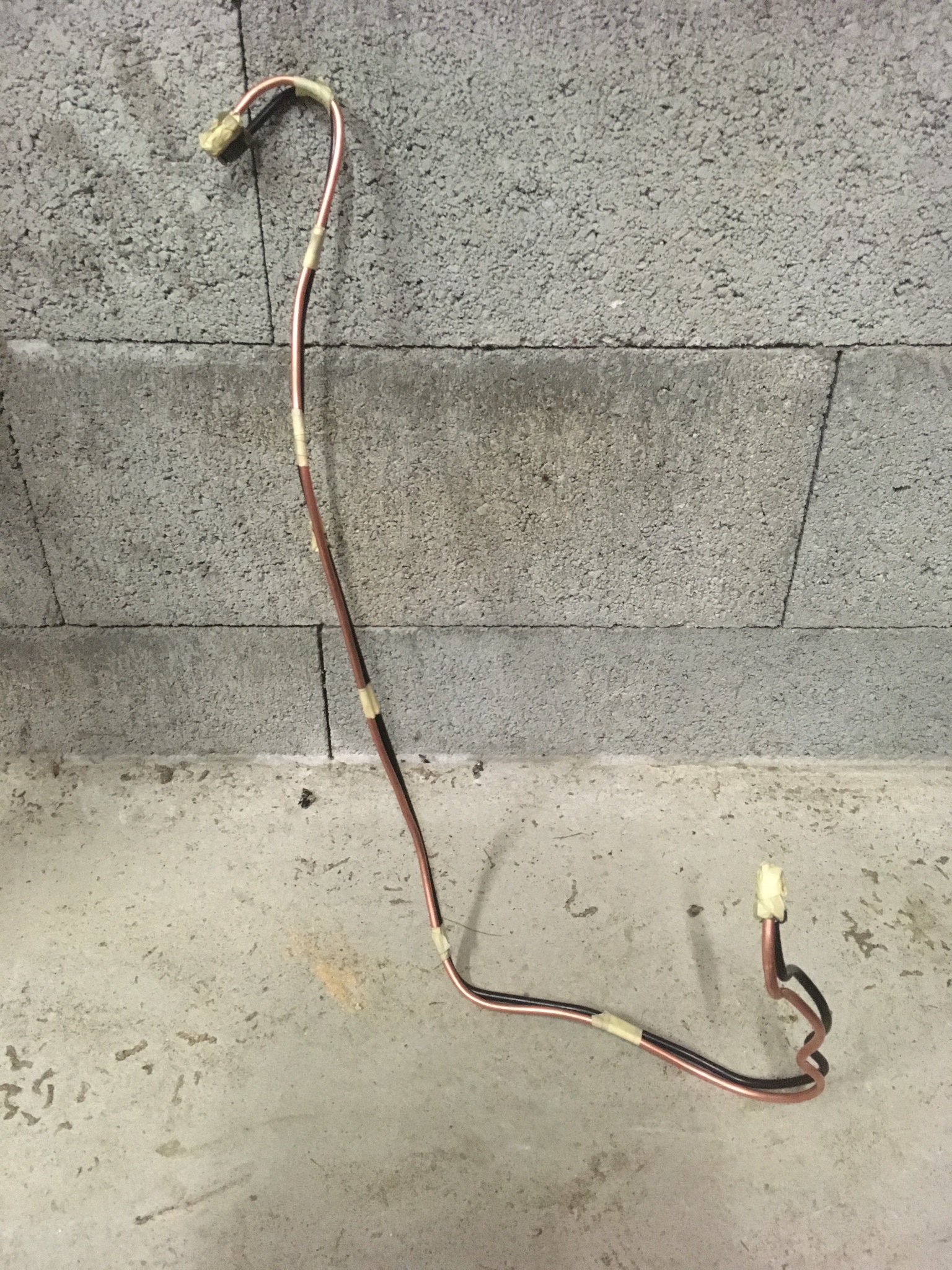

Aujourd’hui création des conduites de freins…
Le remontage de l’avant va pouvoir commencer…

Tu as acheté les conduits déjà sertis/à la bonne dimension ou tu les as fait toi même?
J'ai aussi les 2 arrières à faire (celle entre sous la caisse et le TA)
Re: [--Fredo--] 106 XSi
J’ai acheté le nécessaire pour les faire moi même
ça représente quel "investissement" en outils ?
Beau boulot en tout cas ! Vu que peugeot ne vend plus que des conduites à plier soi même ...
J’ai trouvé un kit sur leboncoin neuf…
Dudgeonniere ks tools neuve, 10m de canalisations, 6 raccords mâles et 6 femelles et matrice pour réaliser les collets femelle… 65€
Ensuite j’ai acheté une pince pour cintrer à 18€.
Sinon il faut compter 55€ pour l’outil, une 20aine pour la canalisation cuivre, 1€ le raccord en neuf, 15€ si on veut la seconde matrice (mais pas besoin pour ces canalisations).
