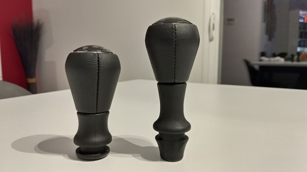

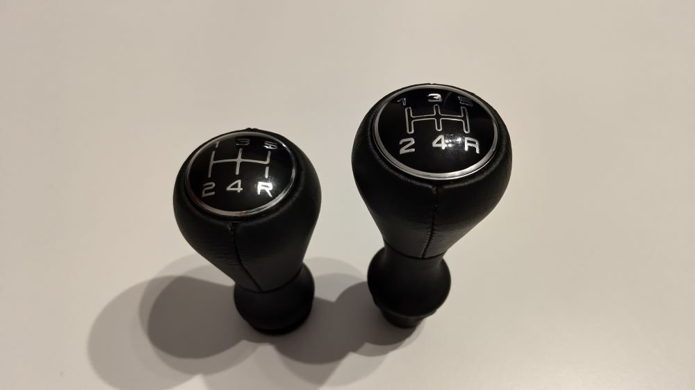

Petite question les pommeau de vitesse sont spécifique sur la xsi ?
Pas sur les 1400 (c'est le même que toutes les 106 phase 1 pommeau + soufflet accordéon en plastique d'une seule pièce) mais sur les 1600 il est spécifique oui, c'est le long sur les photos (l'autre est celui des S16 et 106 ph.2 haut de gamme)
Top merci, je vais regarder tout ca

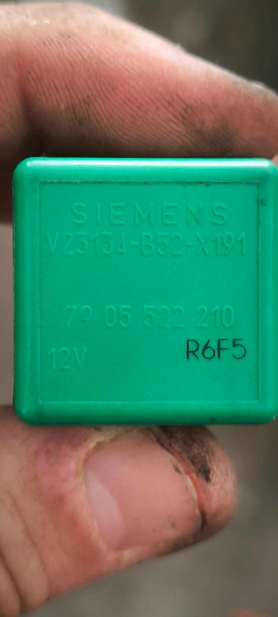

troisième étape, la rallye ph1 a la DA, donc j'ai étais prendre le relais de la DA situé sur l'aile avant droite et je l'ai mis dans la XSI.
et hop magie ca marche.
au final en vrai je sais pas pourquoi j'ai pas fait ca avant.
première étape, j'ai levé la voiture et pris mon multimetre.
au borne de la pompe DA elec je n'ai pas de jus. donc probleme elec.
seconde étape j'ai check le fusible dans l'habitacle il était ok.
J'en ai profité aussi pour changer le pommeau par un truc du marché
bon ben c'est fait direction assistée réparé pour 4euro80
