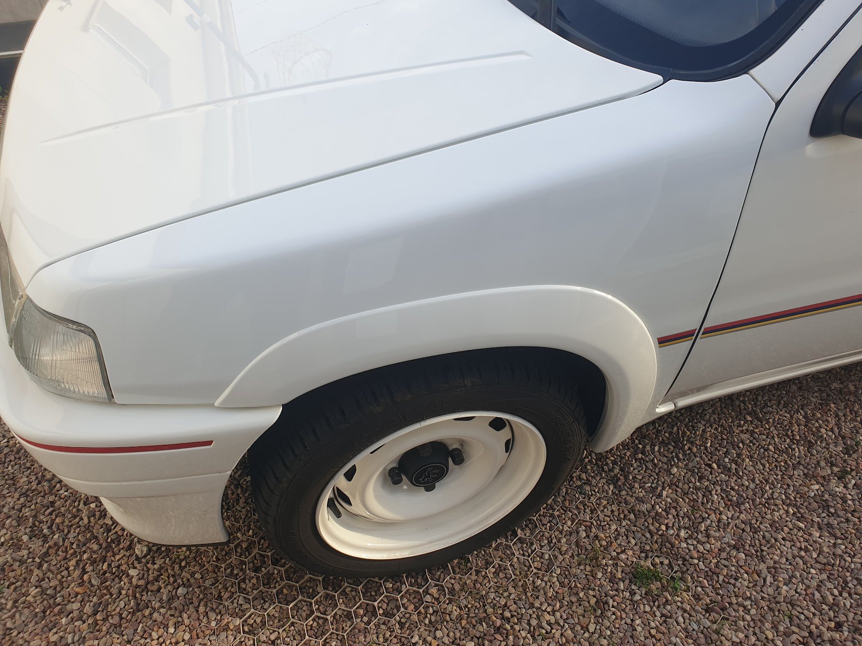

J'ai profité du beau soleil pour finalisé ce que je n'avais pas pu faire au rasso : fixer le silencieux et monter l'aile AVG
L'ajustement de l'aile est un peu mieux cette fois mais Il me reste quand même un bon centimètre d'espace entre le capot et l'aile AVG (à moins d'ajourer les trous sur l'aile je peux pas plus)

Re: [Asur] Rallye 1300 blanche de 93
Elle a l'air bien alignée par rapport au montant de portière
ça donne quoi au niveau du phare ?
A la base, avec l'autre aille tu avais le même écart avec le capot ?
Tu as une photo de ta pièce poli lustrée ?

Niveau teinte ça va à peu près ?
On voit sur la photo que c'est nettement plus blanc, mais c'est pas grave, ça devrait se ternir avec le soleil (le capot aussi faisait plus blanc au début, maintenant les teintes sont pas trop éloignés, en tout cas pour mon oeil de daltonien
