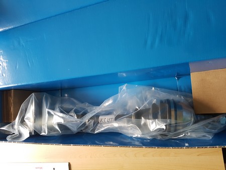

Commande d'un nouveau cardan gauche, en espérant que la qualité soit meilleur que le précédent de la même marque...
C'est quoi, SKF ?
oui ;)
Qu'est-il arrivé au précédent ? Je suis inquiet parce que jusqu'ici je considérais cette marque comme une valeur refuge... :?
Mauvais karma sûrement. Un trou dans la pièce métallique côté boite...et ensuite le soufflet côté boite tenu par un morceau ce caoutchouc (donc non étanche).

je me rappel avoir recu un cardan skf pour la 106...j'ai du taper au marteau pour remettre la bague crante (abs) qui allait se dessertir...bon il est tj en place ^^

Moi aussi des soucis avec skf que je considérais comme une valeur sûre également. Dernièrement, le roulement de tripode qui était barré alors que le cardan était encore dans son emballage. 3h pour le remettre avant de pouvoir l’enquiller sur mon transporter.
