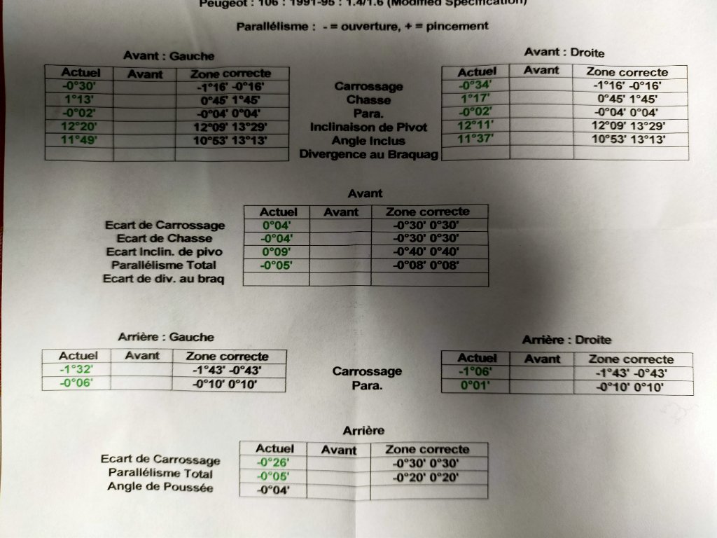

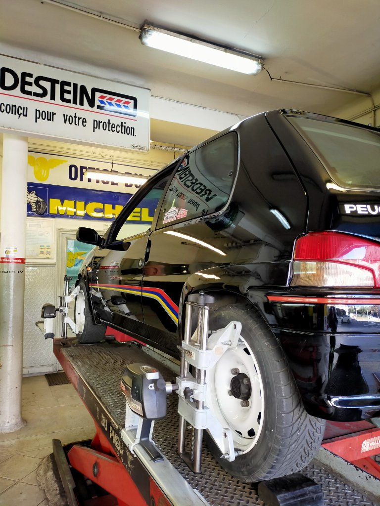

Parallélisme réglage des trains roulants
- IMG20200215103606.jpg (173.5 Kio) Vu 737 fois
- 1581796053854620591608904188759.jpg (116.54 Kio) Vu 737 fois

Du moment que tu touche pas a la direction normalement c bonpascalou95 a écrit : ↑15 févr. 2020, 21:06 Nickel tout ça![]()
Il faut que je fasse la mienne aussi comme les 4 amortisseurs ont été changés![]()
Mais c tjrs bien de le faire tout les 2 ans je pense
La j'y étais obligé trop de pièces de changé lolll
Crémaillère complète, les rotules, les biellettes de direction
Amortisseurs Ultra SR ,freinages complets ETC..
Et au premier essai les SR tienne bien avec les ressorts d'origine en restant en hauteur d'origine
Plus d'essai demain
