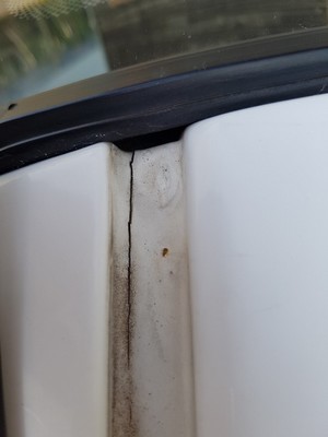

j'avais une petite infiltration d'eau côté conducteur au niveau du paresoleil. Il s'était produit la même chose côté droit l'année passée. Le joint dur de la jonction pavillon / caisse est craqué.
Un peu de joint silicone et c'est bon !
