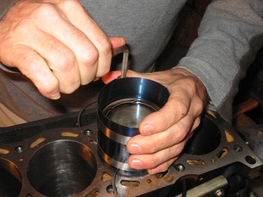

Sinon pour monter tes pistons dans les chemises, il faut un outils qui se sert les segments, je ne sais plus le nom...

L'outil en question vaux pas très cher, tu le trouves chez gt2i pour même pas 15 euros je crois, doit y avoir moins cher encore :)

Pour les segments:
