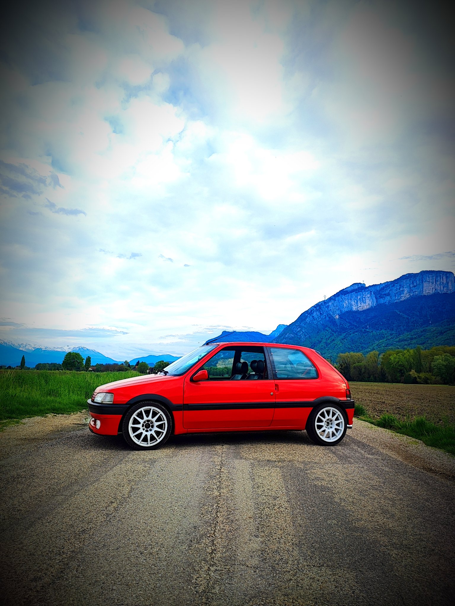

Style seul au monde, je barre la route et je fais ce que veux
Superbe avec ses roulettes blanches
