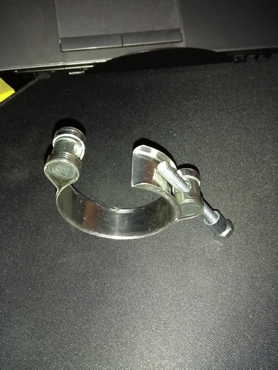

Mr Truc a écrit : 25 juin 2021, 17:06 Intéressant ça, tu as trouvé ou ce collier ? J'ai justement un problème de fuite de chaque côté de la longue durite d'eau qui va du moteur au radiateur alors qu'elle est neuve, tout comme le raccord derrière le moteur ainsi que le radiateur :x
Merci pour le tuyau Asur (pour rester dans la thématique de la plomberie), je connaissais ces colliers mais je n’avais pas pensé à ça comme solution.
J’ai aussi une petite fuite entre la sortie haute du radia et l’araignée à régler. Si tu veux, on commande ça ensemble Truc :)

damzy a écrit : 26 juin 2021, 10:21 Merci pour le tuyau Asur (pour rester dans la thématique de la plomberie), je connaissais ces colliers mais je n’avais pas pensé à ça comme solution.
De rien. Ne faite pas la même erreur que moi. Je pensais que, contrairement aux autres colliers, ils ne s'ouvraient pas, mais en fait si :boulet: le metal est assez souple pour laisser passer la durite.
Donc on peut remplacer un ancien collier sans problème sans se tapper une vidange de LDR .

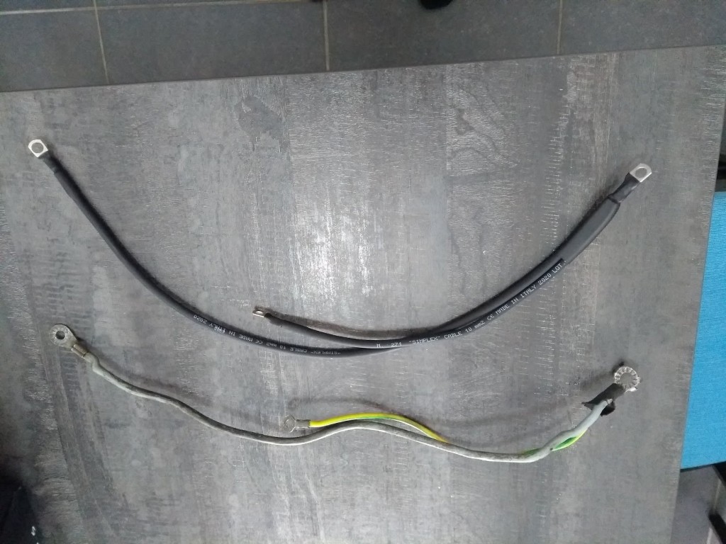

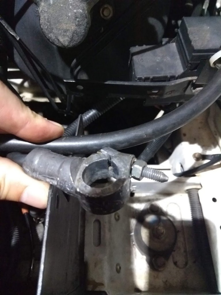

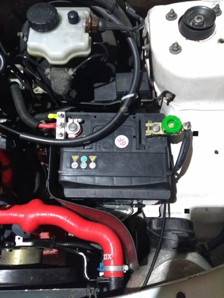

Remplacement du système de fixation des câbles de batterie (l'étain avait cassé sur le +, et le robinet plastique tournait dans le vide sur le - ). J'ai eu du mal à trouver des articles de qualité correct sur le net, j'ai donc j'ai pris principalement des chinoiseries sur amazon, On verra ce que ça donne dans le temps. Voici la liste:
- assortiment de cosses (https://www.amazon.fr/gp/product/B07QWJ ... UTF8&psc=1) 12€
- cosses "modernes" (https://www.amazon.fr/gp/product/B07QKS ... UTF8&psc=1) 13€
- cosse coupe batterie pour la masse (https://www.amazon.fr/gp/product/B08N4D ... UTF8&psc=1) 12€
- Cable de batterie noir 10 mm² 1mètre (https://www.classicautoelec.com/fr/c%C3 ... uleur-noir) 5€
- Gaine thermo rétractable / Pince à sertir à prévoir (moi j'avais en stock)
106 Rallye Phase 1 blanche quand il fait beau :pilote:

Vu la borne cassée, t'étais obligé de tout changer mais pour ceux qui auraient juste un souci de pas de vis foiré sur le bornier, Restagraf propose toujours en neuf les cosses à visser d'origine : https://restagraf.com/fr/la-fixatique/6 ... basse.html
