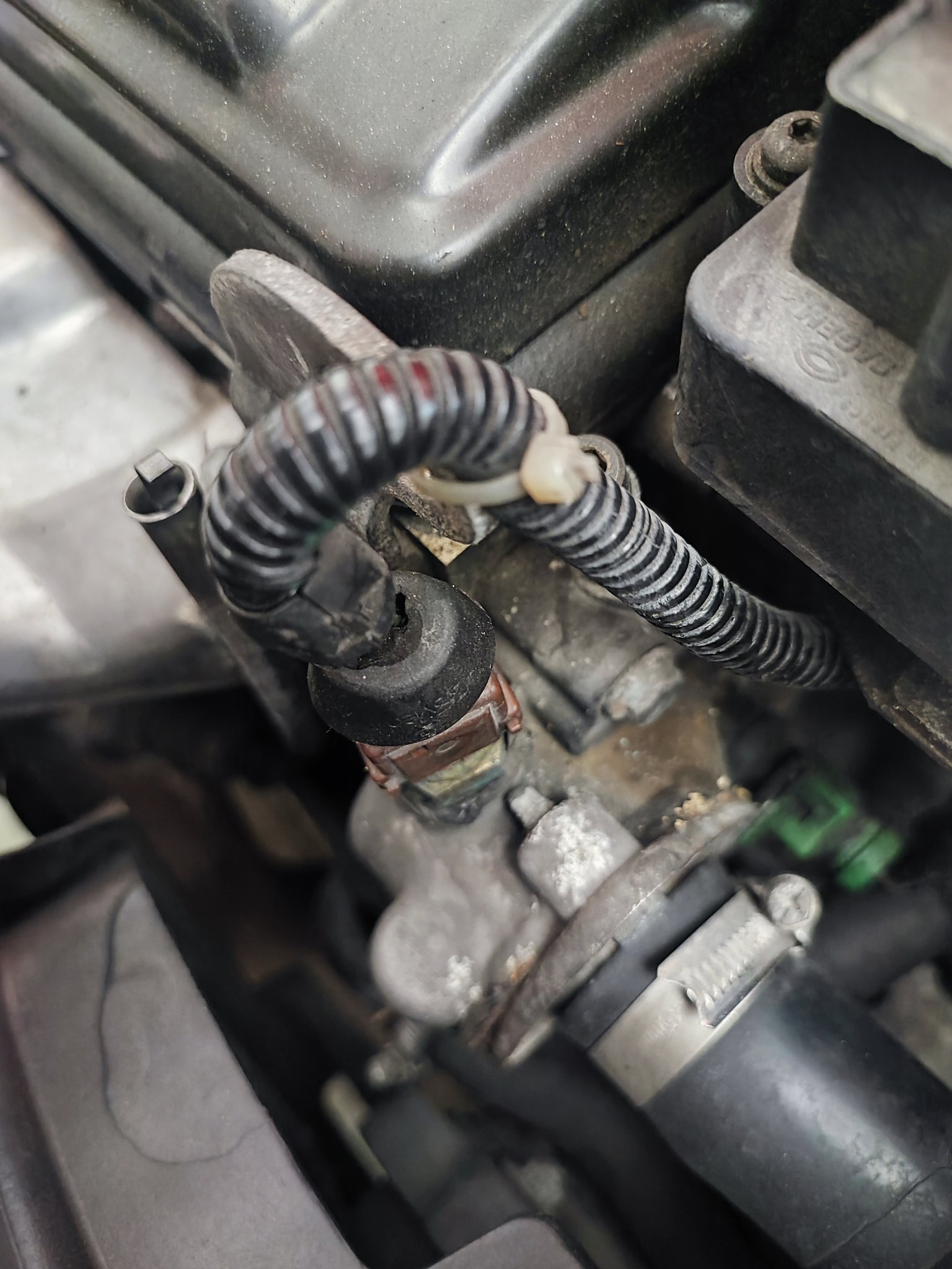

J'ai bien trouvé la première sur le calorstat
D après ce que je lis c'est celle de la jauge au tableau de bord
Mais j'ai pas l'autre

moon a écrit : 28 févr. 2023, 08:35 J'ai bien trouvé la première sur le calorstat
Sur ta photo, on voit un connecteur vert en arrière plan, je pense que c'est ton autre sonde de température d'eau.
