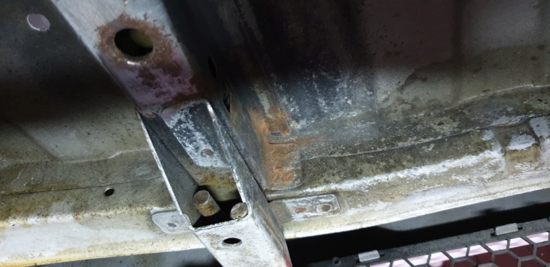

Un peu de boulot en cette période de confinement, ça faisais un moment que je voulais le faire, nettoyage et traitement du dessous de coffre. J'avais déjà traiter il y a quelques années pour éviter que ça progresse, ça été efficace visiblement. Au début je voulais rien démonter mais c’était plus facile en enlevant le train arrière :)
Globalement c’était sain, juste un peu de rouille au dessus de l'échappement mais rien de sérieux 8)
J'ai décaper à la brosse métallique, traiter au Restom pac 2030 puis ensuite je vais appliquer de l’apprêt antirouille et peinture, si j'oublie un truc dites moi :)

Vu ce qu'on a l'habitude de voir ces derniers temps c'est encore comme neuf là dessous :)
Re: [Bracam] 1.6 16v loisir| Bracam's car (FR)
C'est parce qu'elle sort jamais du garage :haha:
Effectivement c'est pas méchant, une fois traité et repeint rien ne paraîtra :)
