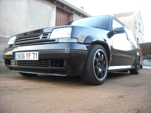

3 photos prises aujourd'hui vite fait... :D
Et je me suis rendu chez un pote, pas mal la GT!!! Elle est vraiment belle... 8)

Il me semble la connaitre cette GT c'est pas un gars du Creusot ?
Une 106 S16 vidée sans option et préparée pour la piste, ça se rapproche d'une 106 rallye non ?

Si Gui, il fait ces études au Creusot mais il habite vers Digoin.
Par contre il faut que l'on se prévoit un petit rasso sur le Creusot comme la dernière fois? :D

Ok je me disais bien je l'avais déjà remarqué cette Gt, elle est superbe c'est clair modifs sobre et efficace. 8)
Pour le rasso sur le Creusot aucun soucis c'est quant vous voulez. ;)
