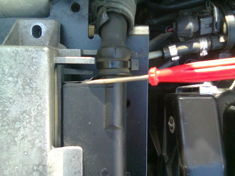

L' AX redémarre !!! :D
Finalment apres changement de la bobine, relais double, bougies et capteur pmh , il ne s'agissait "juste" que de la broche du calculateur qui etait legerement deboitée... :x
Surement dut aux vibrations car le calculo est fixé sous le tableau de bord, et le TDB bouge un peu.Lors de l'assistance pour le 3eme tour , j'avais dis a mon collegue de refixer comme il faut le relais double , qui est juste a coter du calculateur.Il la bien refixé mais il a dut sans faire gaffe bouger la connexion du boitier.
Ca me fait chi.. quand meme pour un truc aussi bete , mais bon je prefere que se soit ca que quelque chose plus grave.

Sur le boitier sodémo , il n'y a pas de sécurité comme sur le boitier d'origine ?
Re: [Yafunk] AX F2000/11
Si si , puis ce que quand je suit allé au boitier pour donc vérifier les continuité des fils qui allaient jusqu'a la bobine , j'ai entendu "clic" sur le boitier donc le faisceau n'etait pas enclenché comme il faut :)
