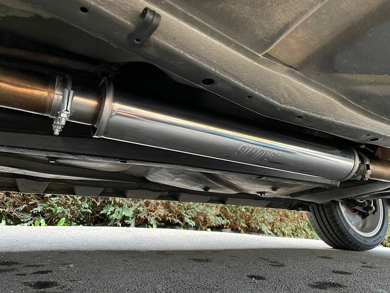

Une mise à jour s'impose je suis en retard
La 106 roule de nouveau
Désormais je n'aurais plus de problème de rouille sur cette caisse
(enfin j'espère
Le train arrière à disque a pris place de celui à tambour et tout le circuit de frein refait en durite avia , avec une révision des étriers arrière

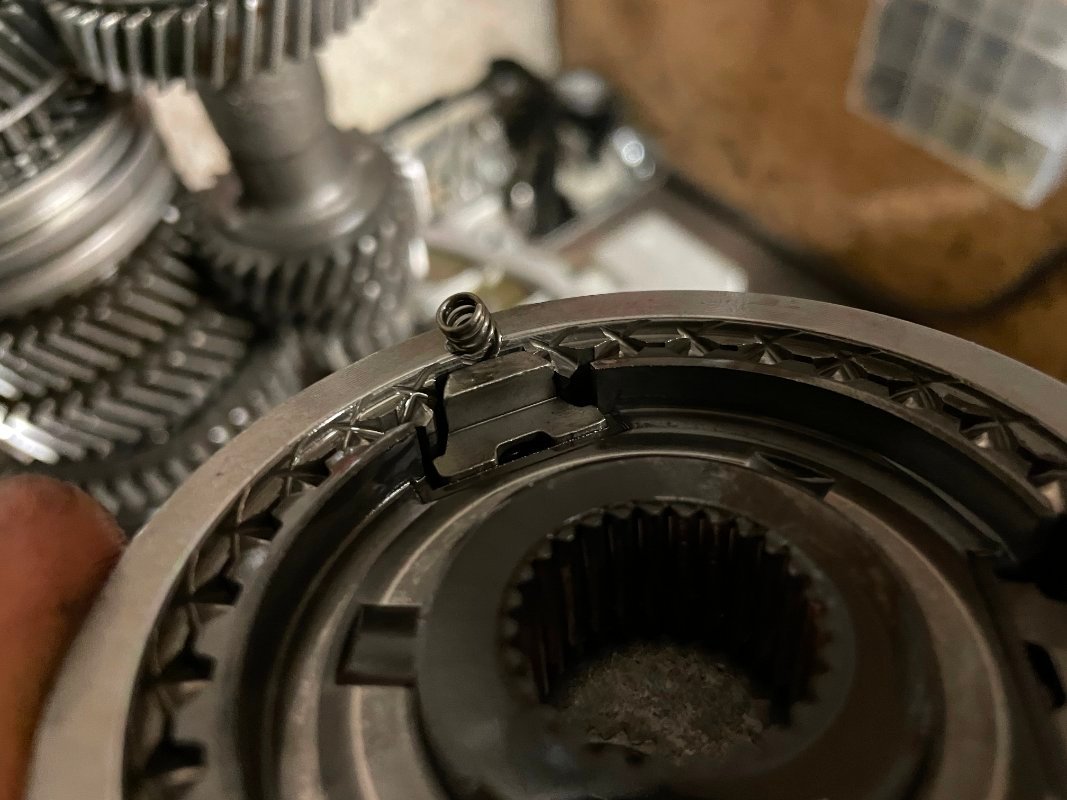

Ensuite j'ai remonté la boite à vitesse , finalement mon problème de blocage venait d'un ressort du synchro de 5ème qui s'est sorti de son logement puis s'est mit en travers
Je voulais en profité pour remplacer mes bagues de synchro tant qu'elle était ouverte (3ème qui craque dans les tours
) mais lors de la commande à mon travail il n'y a plus de disponibilité pour ces derniers... 5 à 10 semaines de délais de ce que m'a dit mon patron
Du coup j'ai remonté comme sa pour ne pas être bloqué

La boite fonctionne à merveille , ca ne bloque plus , en même temps avec un ressort de synchro à moitié sorti ca ne pouvait que bloqué ! Et puis les pignons de 5ème MA5/S , quel bonheur ! la différence ce ressent de suite

Quelques jours après , je décide de vite commander un silencieux intermédiaire universelle pour limiter ce bruit affreux de silencieux vide
Surtout qu'en plus le rassemblement des 30ans de la 106 à Sochaux arriver à grand pas aussi ! Mais malgré sa , je pense que je ne suis pas passé inaperçu lors du rassemblement le samedi et la balade le dimanche
Quelques semaines après les 30 ans de la 106 , je reprend contact auprès de Louis de chez EMS pour recharger en laine le silencieux (on en avait parler lors du jour de la carto) , alors GO , on retourne chez EMS , mais cette fois en roulant avec la 106 ! Merci le 13x59
Résultat le silencieux était belle et bien vide
Donc il m'a remit de la laine , la ressoudé proprement avec des soudures de qualités , et à présent cela fait beaucoup moins de bruit
Après j'ai fais un peu de l'esthétique avant de l'emmener dans son petit garage pour qu'elle puisse passer l'hiver au sec

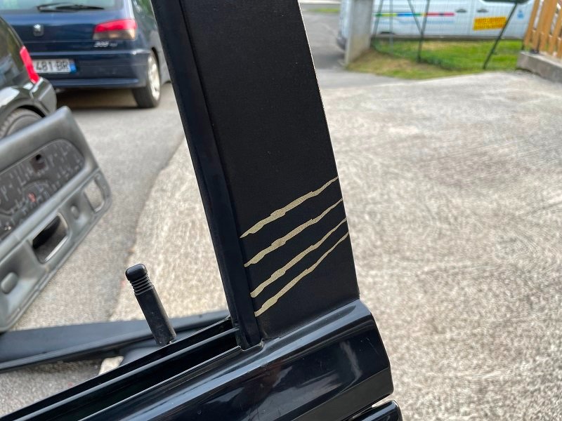

J'ai remplacer les stickers de montant de porte , puis j'en ai ajouter quelques uns à différent endroit
