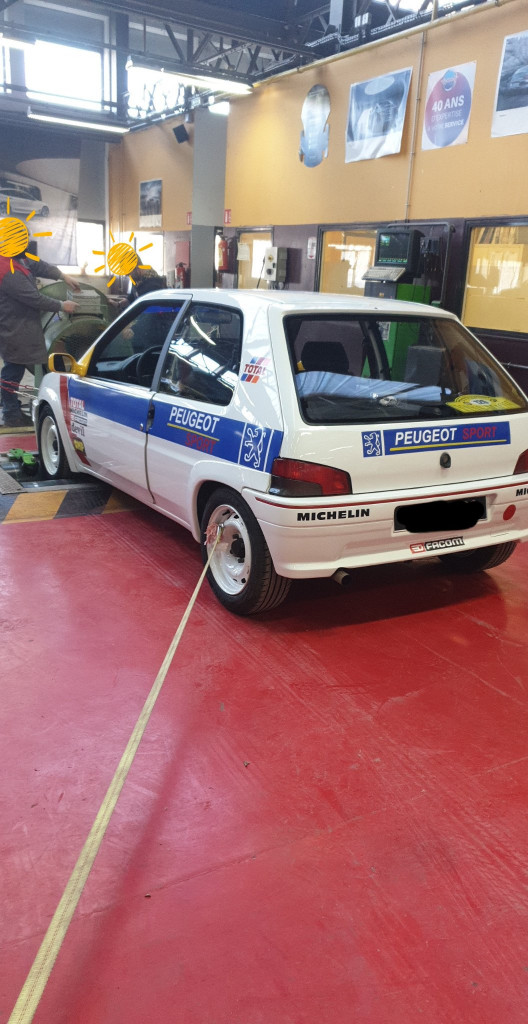

Les beaux jours sont de retour du coup usage dailly pour la 106 =) 5000km en 1 mois. Jai réussi à lever le pieds autonomie avec 1 plein 500/550km en 100% E85. Pour le moment elle se porte bien =).
Passage au banc pour les portes ouvertes du lycée 109kw soit environ 140cv. =)

140 cv avec juste l'eprom ou y'a une prépa :? ?
Re: [rallye51] sortie du garage pour remise en état
Curieux également car là c'est un chiffre pour une très grosse préparation sur le 1.3 !
En tout cas elle roule :) et aux prix actuels tu fais bien d'y mettre de l'e85. La conso reste raisonnable ?

Je tourne entre 8/8,5l/100km.
En ce qui concerne le moteur il y a une préparation dessus, arbre à came ouverture 313° , coupelles + ressorts de soupapes renforcés, poulie réglable, culasse retravaillée .
Piston et bielle I forgé wossner réalésé 1324cm3, coussinet tri metal, vilebrequin + vm equilibré allegé, embrayage 4 patin.
Injecteur 205 gti 1.9, eprom sur mesure.
Collecteur 4 en 1 devil, ligne grA.
Admission dynamique
J'avais déjà une feuille de banc à l achat sans la programmation ethanol à 130cv.
Je pense donc qu'elle développe +/- 135cv
Sur le banc on a aussi passé une bmw 118i d'origine 153cv qui sortait 156cv. Donc je pense qu a 5cv prêt le banc est fiable.

:shock: La vache, elle a du jus à revendre! Aurais-tu la feuille de banc pour voir la tête de la courbe ? Je suppose que ça doit faire un pic entre 6500 et 8000? (comme celle de pleintaquet)

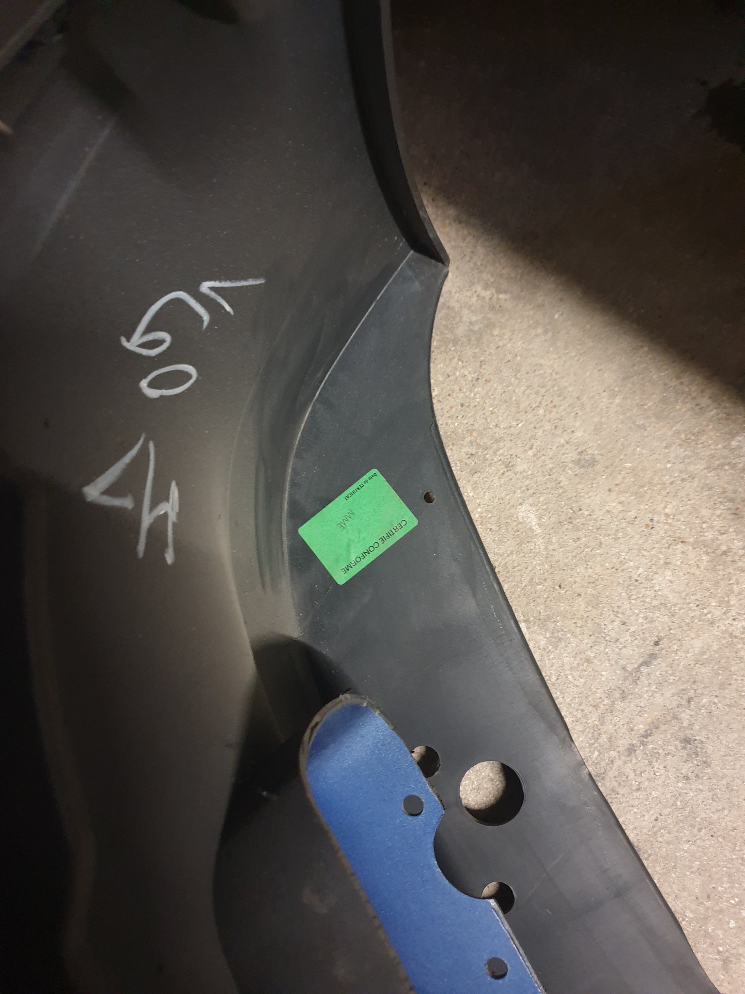

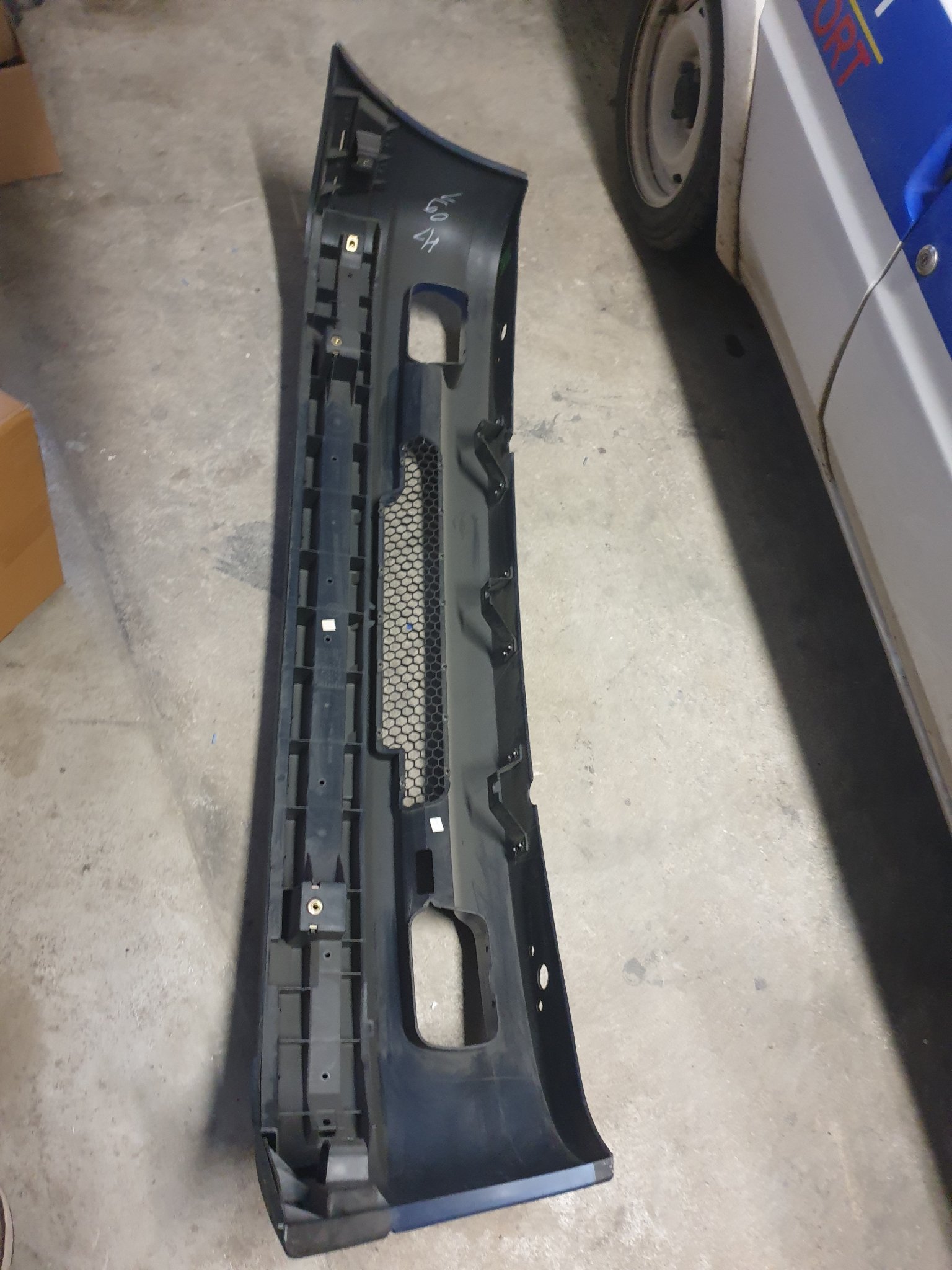

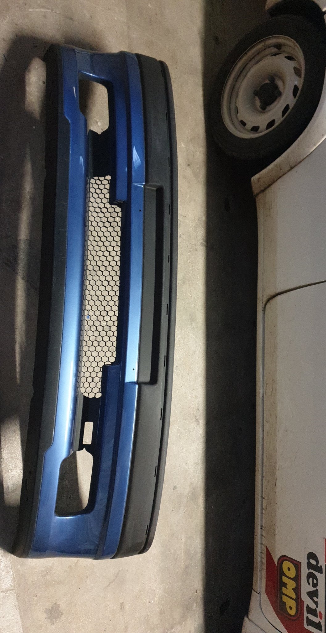

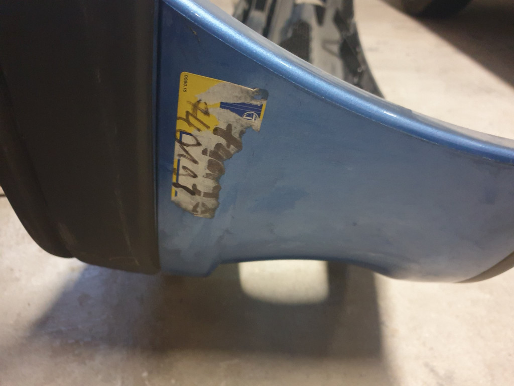

Lors du passage au banc, j'ai un vidéo de la voiture je ne sais pas si je peux la publier ... En revanche le collègue qui devait prendre en photo la feuille de banc s'est loupé il a fait un semblant de vidéo rien de lisible et on ne pouvait pas imprimer. Je la repasserais plus tard pour prendre en photo l'écran. Vendredi j'ai reçu un sms d'une connaissance qui me propose un pare-choc avant de xsi provenant d'un ancien stock peugeot. Affaire conclu. Un pc peint en bleu déjà monté car trou pour rivet de plaque d'immatriculation, mais surement redémonter très rapidement, aucune trace d'oxydation sur les différents supports et toutes les étiquettes encore présentes. Ca fait du stock. :D

Les photos du pc av. Tour de babel presque prêt pour ta rallye =)
rallye51 a écrit : 03 avr. 2022, 10:18 Les photos du pc av. Tour de babel presque prêt pour ta rallye =)
Jolie pièce!
:shock:
Tout neuf le pare-choc! Avec la Youngtimer Taxe tu peux le revendre facile 3000 euros sur Leboncoin! :lol:
