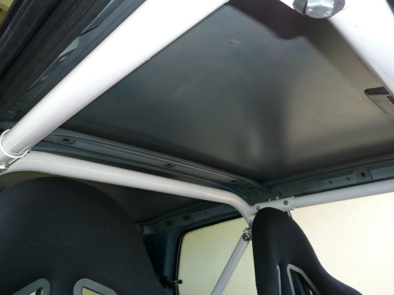

en gros j'ai posé l'arceau pour cela j'ai du démonter les baquets et les harnais. ensuite la fallut le rentrer et bien galéré por tout mettre en place lol (rien de plus normale) a 8h30 je suis parti en intervention (pompier volontaire oblige lol) du coup j'ai meme pas eut le temps de fixer l'arceau sur la caisse je fais sa demain faut au moins que je perce la caisse et que je mette des vis je ferais les contre plaque plus tranquillemen un peu plus tard pour l'instant je mettrais de belles rondelles lol.
sinon l'admission arrive en fin de semaine normalement avec la barre anti-rapprcohement qui attendra patiement que la caisse soit posé par terre.

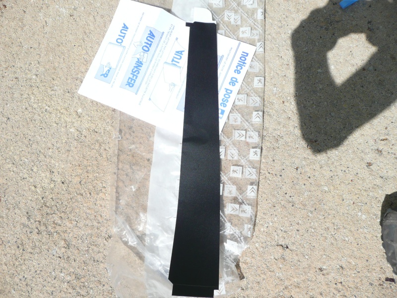

mis en place des tapis peugeot sport (que l'on ma vendu avec l'arceau)

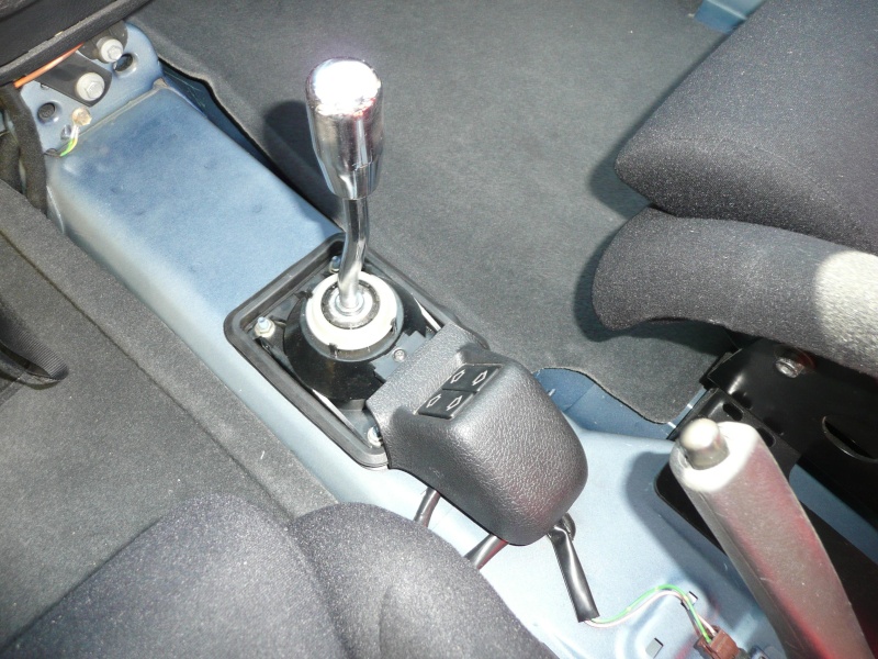

remis en place seulement la fixation des interrupteurs de vitres

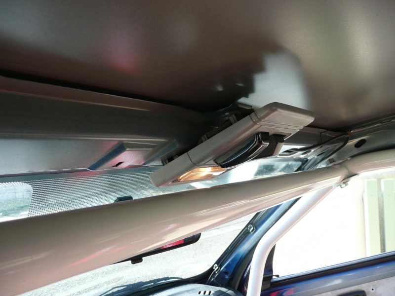

remis le plafonnier c'est mieux quand j'ouvre la porte lol
et changé l'autocollant de la porte conducteur

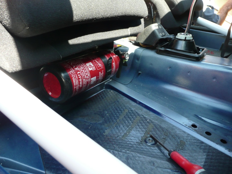

salut aujourd'hui, (je fais sur mon premier topic une MAJ de ma présentation en donnant tout ce que je vais faire dans cette voiture avec un futur plus ou moins proche)
mise en place de l'exctincteur

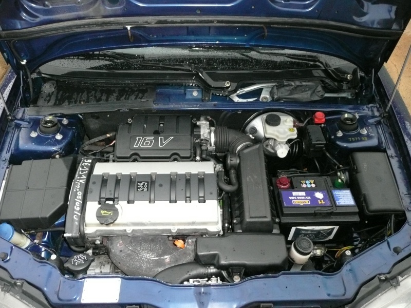

et nettoyage du moteur

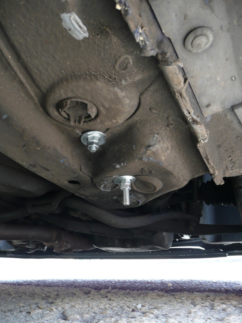

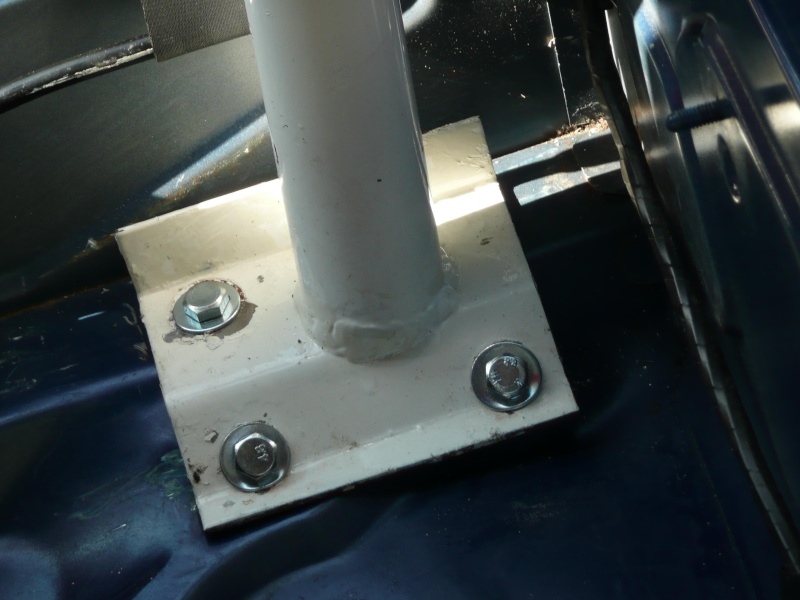

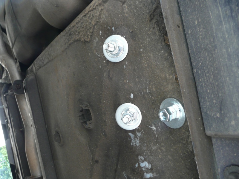

voici comment est vissé l'arceau aussi faudra que je me fasse des contreq plaque mais c'est vraiment pas évident vu comment tombe les vis

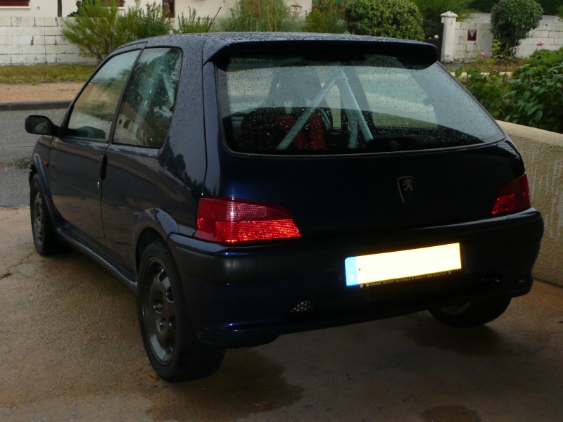

et voici un petit shooting sous la pluie en fin de journée
C'est moi ou tu n'as pas mis de contre-plaques?? :?

Clément,33 a écrit : voici comment est vissé l'arceau aussi faudra que je me fasse des contreq plaque mais c'est vraiment pas évident vu comment tombe les vis
:zoom:
:lol: :lol: :lol:
Oops! :oops: La seule que je n'avais pas lu... :lol: Je n'ai donc rien dit! :P

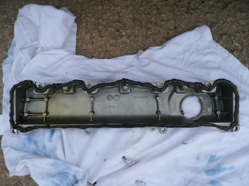

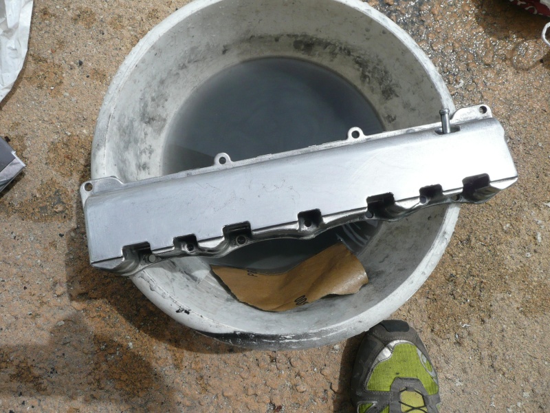

salut a tous aujourd'hui j'ai poli mes caches culbuteurs du coup j'ai les photos du démontage et du avant aprés sa fait nettement plus propre surtout que hier la peinture s'ai barré quand j'ai nettoyé le moteur.
du coup démontage
aprés j'ai passé les deux caches à la brosse métallique comme j'avais fait pour mes jantes de rallye (que je me servirais pour le circuit), c'est pas du tout uniforme mais bon de toute façon fallait poncer aprés donc sa m'a bien décaper la peinture
ensuite j'ai poli les caches au papier a poncer a l'eau 240, 500, 800, 1000, 2000 et miror lol

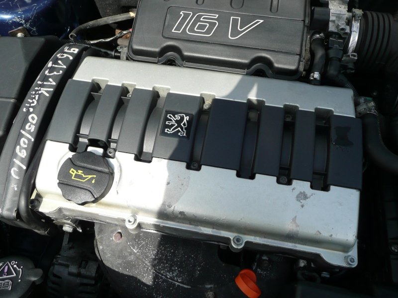

la on voit nettement la différence entre les deux l'un entierement poli et l'autre juste passé a la brosse
ensuite j'ai refait les joints aprés avoir bien nettoyer les portés.

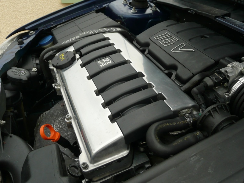

et maintenant l'avant et l'aprés
une vu générale
