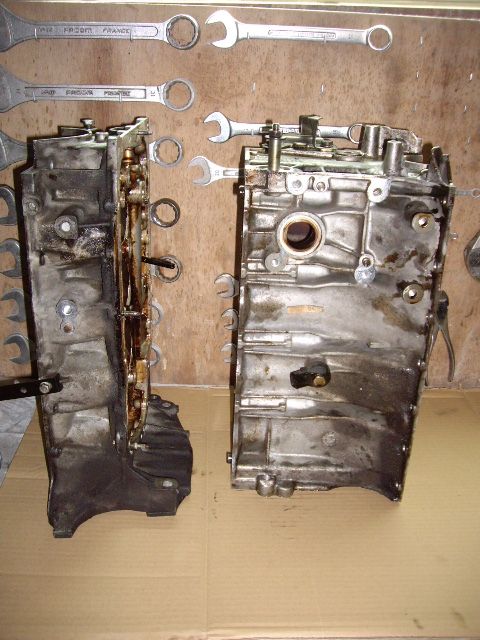

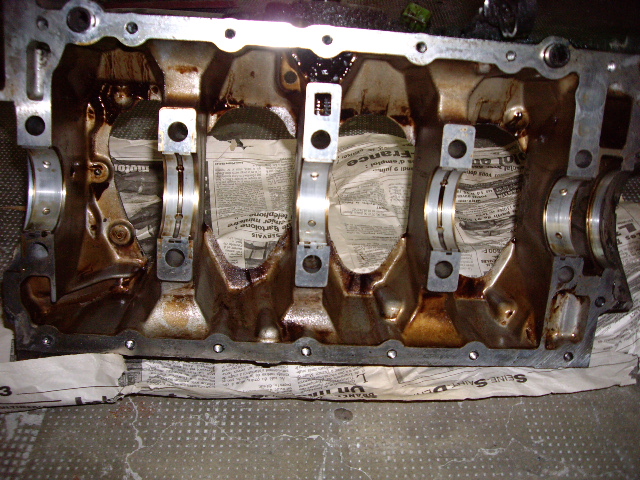

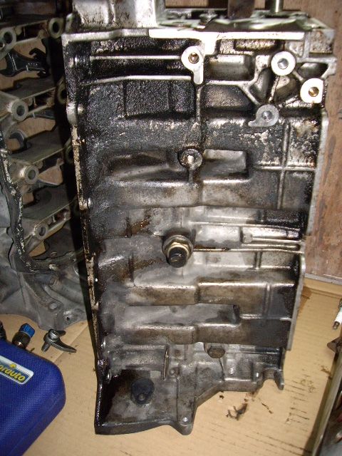

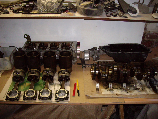

des photos de la fin du démontage moteur qui est terminé :D

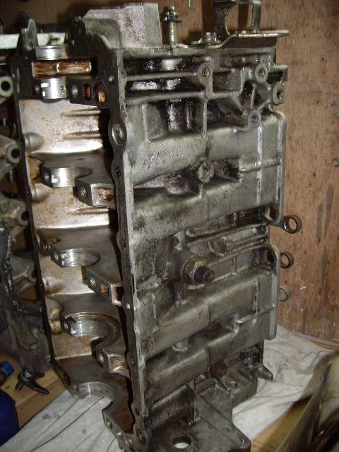

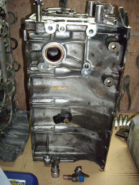

la partie haute du bloc avec le vilo :

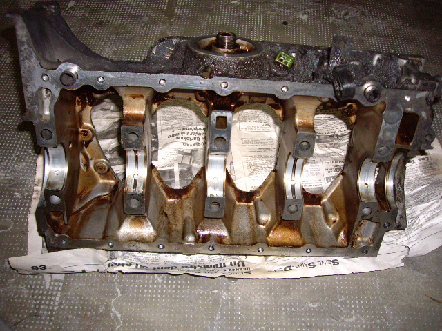

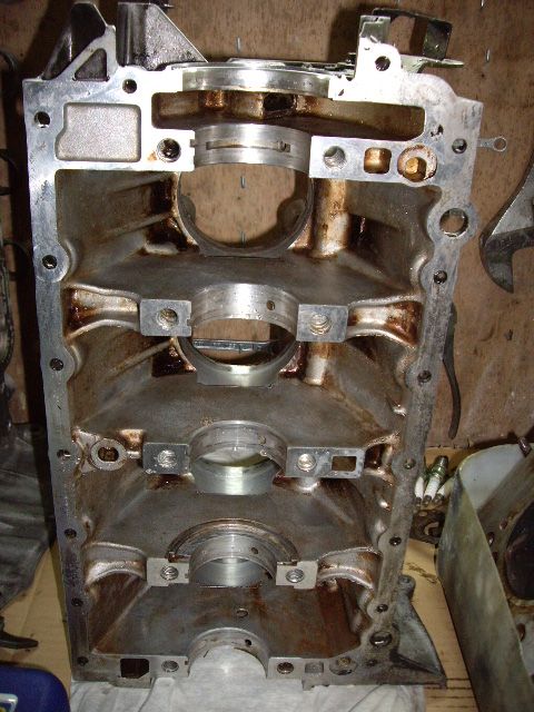

la partie basse du bloc :
le vilo sorti :
une petite vue d'ensemble.... beurk !
le meilleur pour la fin (au niveau crasse :lol: :lol:) :
Pas de grosses surprises au démontage, le vilo n'a pas de traces suspectes (enfin je confirmerai après le gros nettoyage), les coussinets sont un peu usés mais sans plus.
J'ai commencé le nettoyage (supports moteur, pas mal de petites pates et fixations, un piston/bielle :lol:) et le démontage de la culasse (poulie et AAC sortis).
La suite vendredi 8)

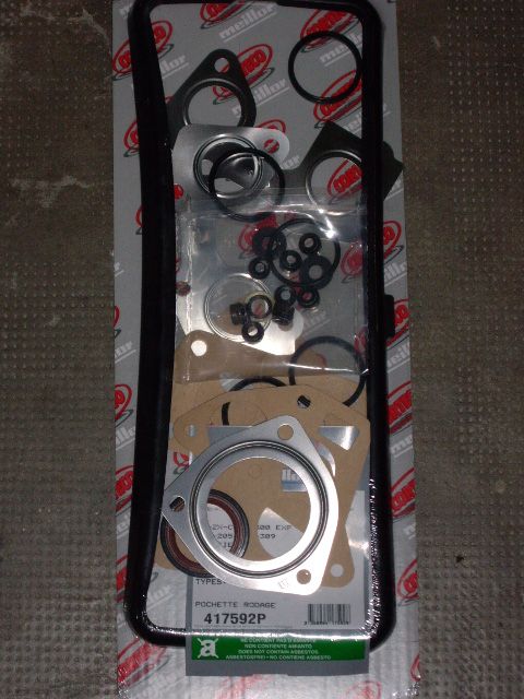

On commence par les pièces de réféction :

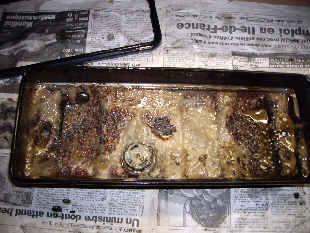

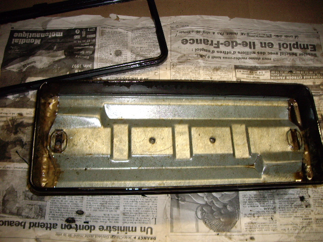

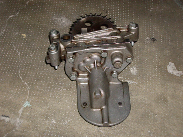

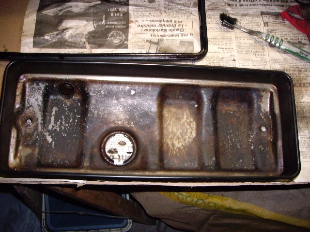

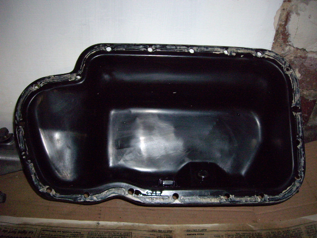

Et maitenant des photos des pièces en cours de néttoyage :
la pompe à huile (avant que je fasse les petits coins.... je sais ça sert à rien !) :

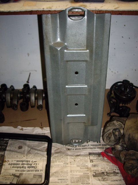

le cache culbu avant :
surpriiiiiiiiiiiiiiiiiiiiiise :
Un peu plus propre mais pas fini :
les chemises néttoyées :
le carter (me reste à enlever la tonne de joint collée.... y'avais pas de joint carton !) :

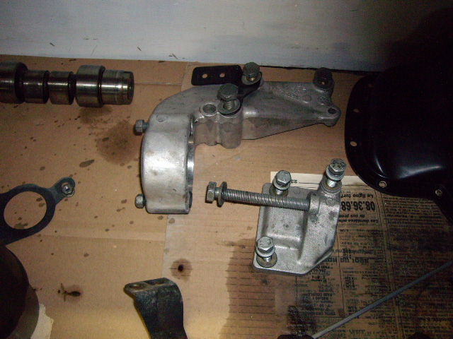

quelques supports :

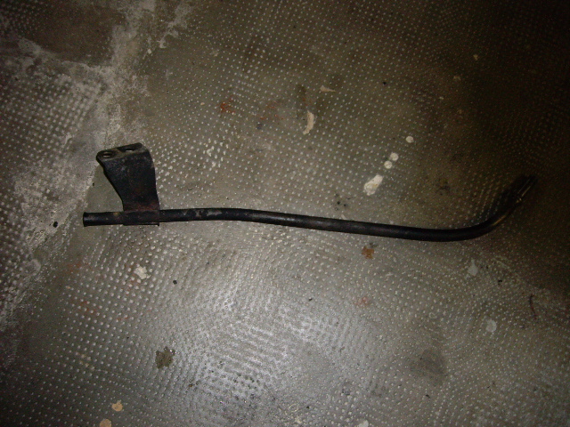

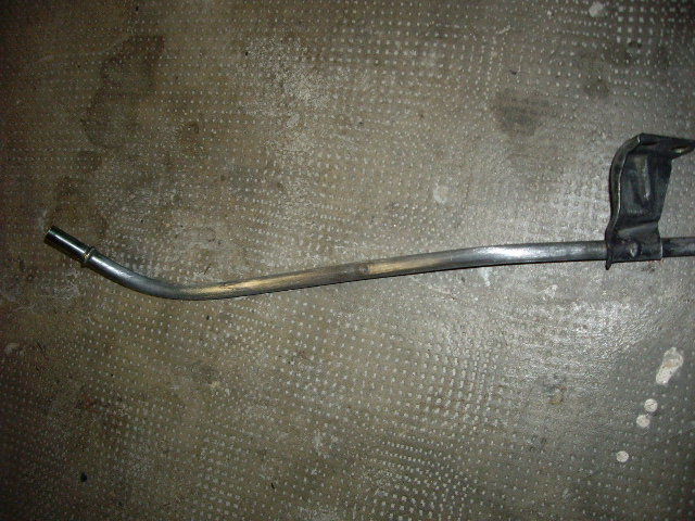

la jauge d'huile :shock: :shock: :mdr: :

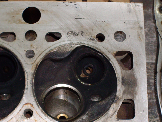

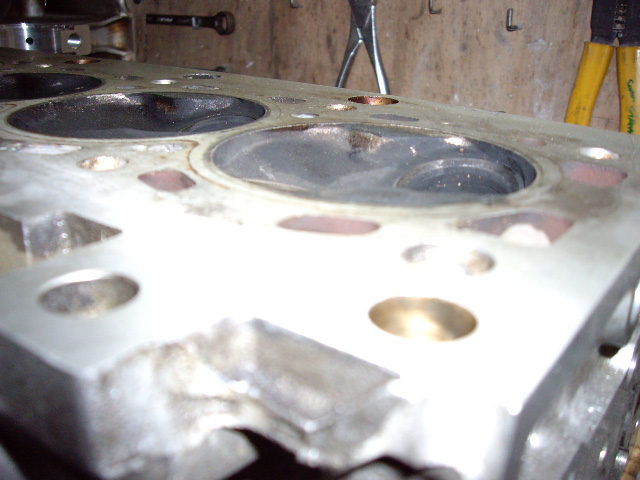

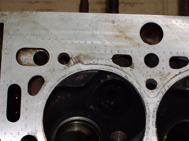

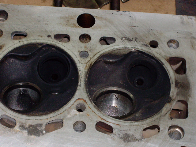

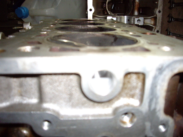

Ca y est la culasse est à nu, prête à être envoyée en rectif...
Y'a des traces circulaires dessus qui font louche et un point de chauffe (voire deux).... je me demande si il est possible de surfaçcer la partie du bloc en contact avec la culasse pour assurer le coup?... (comme un joint de culasse a déjà été fait dessus, le problème viens peut être d'ailleurs..... ou alors ils ont simplement changé le joint de culasse sans faire de surfaçage....).
Des avis pour le bloc?

Fredooo a écrit :Ca y est la culasse est à nu, prête à être envoyée en rectif...
faudrait eprouver la culasse voir si elle pas fendu et bien
regarder le bloc aussi mais ca m'etonnerait mais sait on jamais je suis plus surpris de rien desormais
j'ai racheté une xsi avec moteur avec joint de cucu hs
la fille avait faire deja un joint 500km a mecano peugeot pas au top qui avait pas fait de ressurfacage a mon avis et surtout avait laissé un bouchon de radia hs
la fille c'est arretée plusieurs fois et a mon avis la soupape merdé
la voiture degeulé le liquide puis un beau jour les 2aiguilles laterales ont bandées :lol:
106 Rallye 1300 By Ced43

La culasse va être éprouver c'est sur. Disons que comme j'investis pas mal dans ce petit 1300 (en argent mais aussi pas mal en temps !) j'aimerais bien qu'une fois monté il ne faille pas tout refaire :cry: (tout redemonter et ouvrir non merci :lol: :lol: ).
Si je donne le bloc à refaire (genre un très léger surfaçage), qu'en sera t il des chemises?
voilà quelques photos de la culasse (pas facile de faire quelque chose de parlant) :
ici on vois des traces circulaires et le point de chauffe à droite :
Modifié en dernier par --Fredo-- le 16 juil. 2008, 17:28, modifié 1 fois.

Message par ced43 »
deja tu sera pas hors tolerance j'ai la cote mini pour xsi mais pas pour 1300
pour les chemises y a pas de raison
ton joint de cucu et un cote origine?
sinon toujours interessé par le volant?

Message par --Fredo-- »
ced43 a écrit :deja tu sera pas hors tolerance j'ai la cote mini pour xsi mais pas pour 1300
Je pense que je vais laisser le bloc au surfaçage également (très léger si possible).
Le joint est en épaisseur d'origine, normalement je rectifirais de 3/10ème la culasse.
Pour le volant oui, si t'a une photo je veux bien :D

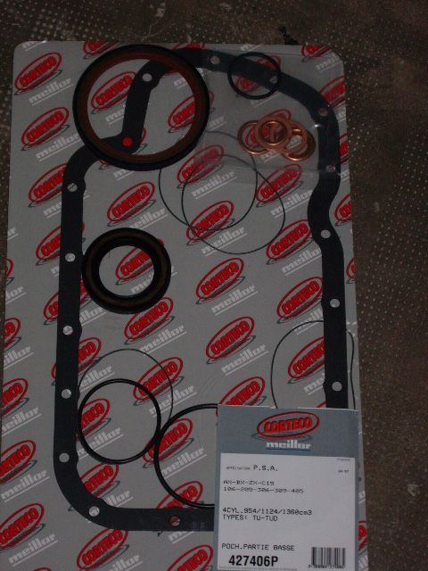

Salut,
Tu as quoi dans la pochette partie basse (427406P) pas prévu pour TU2J2 ???
Je n'ai trouvé de joint carton quand j'ai démonté mon carter inférieur...
