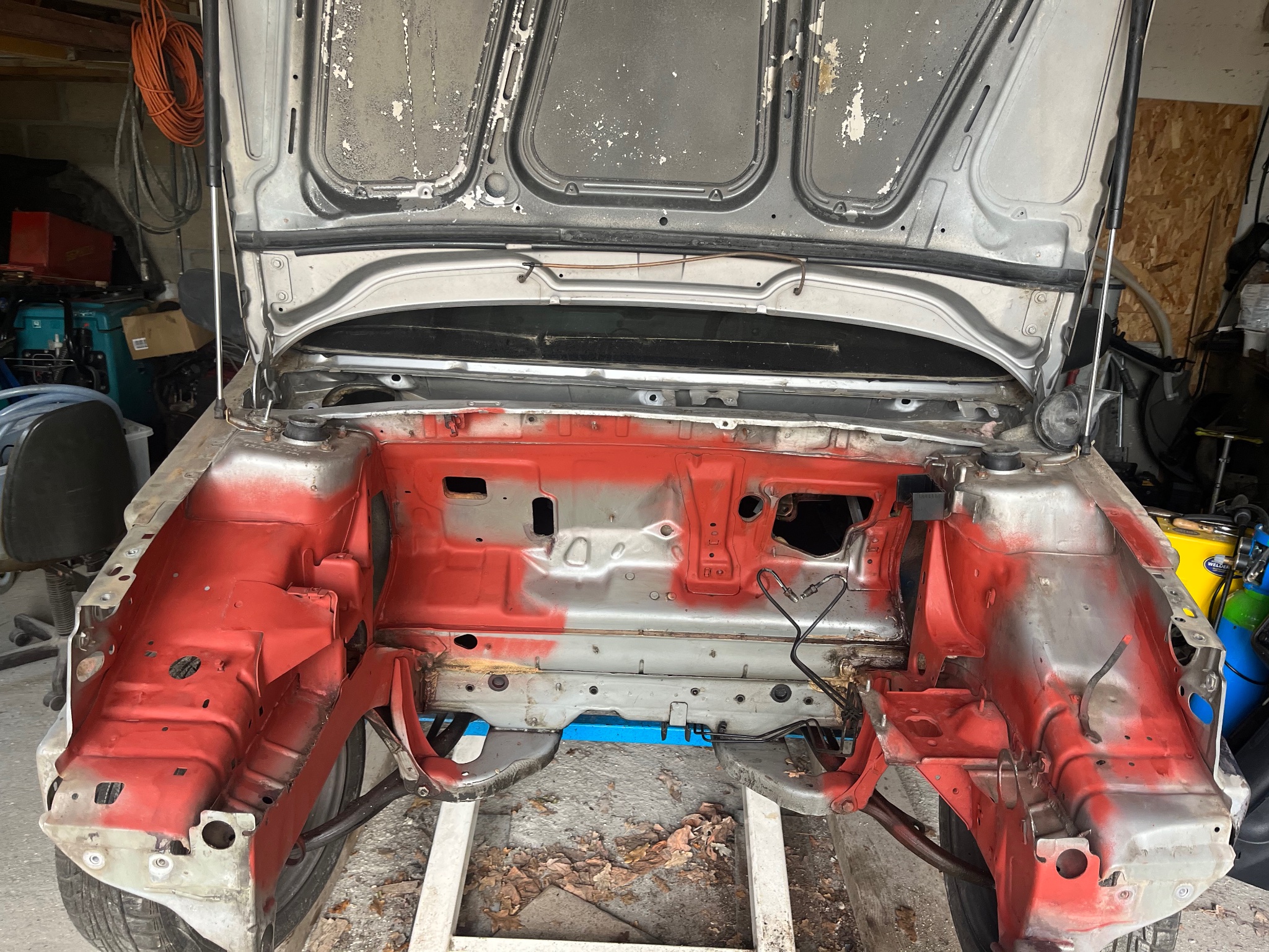

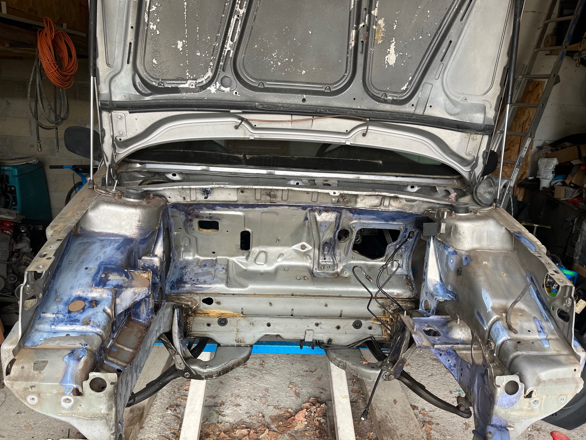

Bonsoir. J'avance doucement. :)
Nettoyage et grattage de la rouille du compartiment moteur
Puis convertisseur de rouille
et enfin une protection anticorrosion

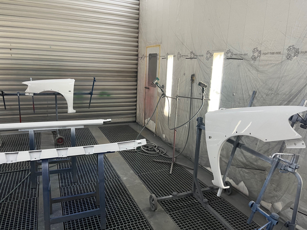

Entre temps je commence la peinture des éléments, quelques petits mastic a droite et a gauche puis mise en apprêt.

Mise en peinture des premiers élément:
C est beau quand c’est neuf. :dirol:
