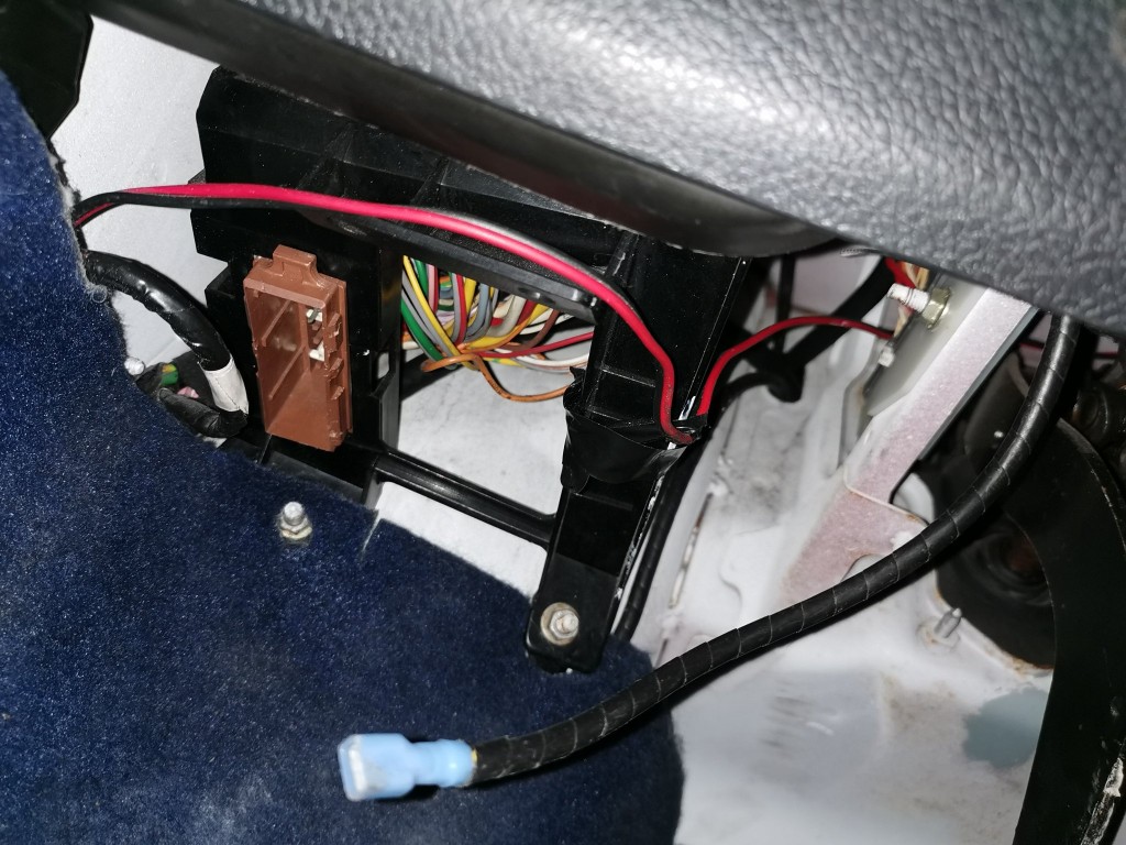

Sinon regardez ce que j ai sous le tableau de bord, il me manque pas des cachés ou couvercle ? Et des fils qui se balade ? Lol
Merci.

En excluant, la salade de fil de mon alarme, je n'ai pas plus de fils que toi.
Le tout est moins visible puisque on y trouve un insonorisant sur le tablier moteur et en partie devant le support de boitier à fusibles.
Sur ta 106, le fil rouge et noir n'est bien entendu pas d'origine, haut parleur peut être ?
Celui avec la cosse bleue me parait aussi ajouté car je n'ai pas souvenir d'avoir vu une telle gaine de protection dans l'habitacle d'une 106.

OK merci pour les renseignements.
Je vais suivre les fils pour voir.
