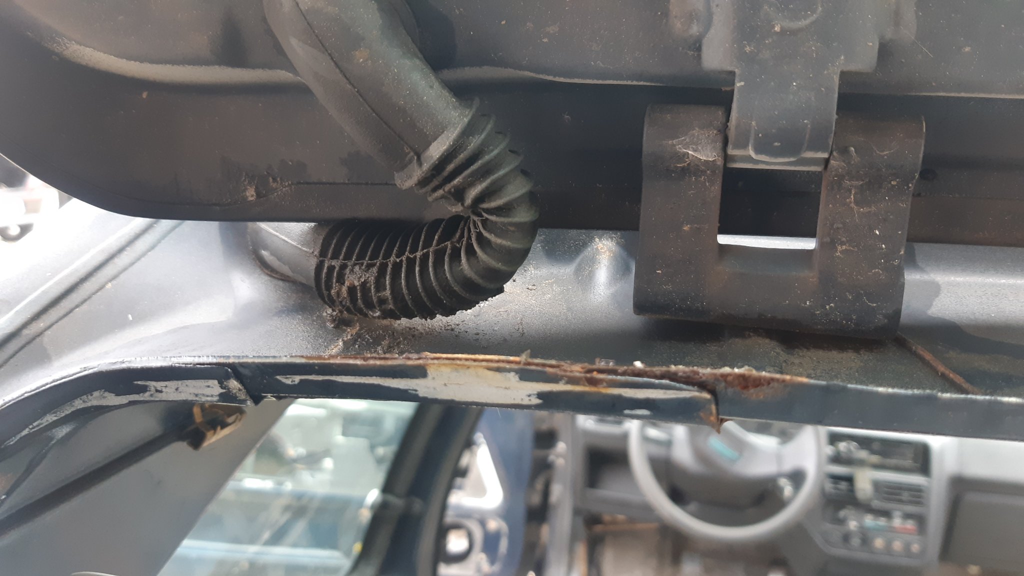

Ce qui m a amené ( avec aussi de la chance ) a trouver une caisse saine pour une transplantation
106 green avec 96000kms certifié avec les CT. 3 portes bien sur et toit ouvrant. Le dessous est nickel, et après démontage je suis bien content aussi. Pour 200€ et a 40min de la maison ça va aller vrais bien.
Le seul endroit ou il y a un peu de rouille c est sous le joints du coffre.

En effet elle a l'air bien saine cette nouvelle caisse, la gouttière rongée sur les phases 1, c'est quasi systématique et je n'ai toujours pas vraiment saisi pourquoi d'ailleurs
