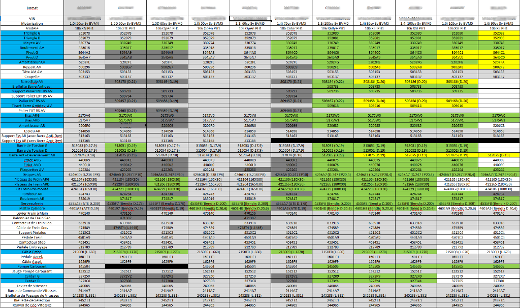

D'ailleurs voici un tableau que je me suis fait avec un échantillon d'immat de plusieurs versions de 106 (avec les immat j'ai accès au VIN via mes logiciels de travail) et que j'ai référencé via le PSA BOX pour savoir les références qui m'intéresse et sur quelles versions les trouver.
Je ne sais pas si pour vous ce sera clair de comprendre le tableau...
En gros en vert c'est la référence idéale qu'il me faut et en jaune c'est un substitut possible si jamais je ne trouve pas. En gris très clair dans la 1ere colonne c'est ma 106 dans sa config d'origine. Les cases en gris foncé sont des pièces qui ne m'intéressent pas. La partie moteur n'est pas dans ce tableau c'est surtout la partie trains roulants et freinage. Il se peut qu'il y ait des erreurs car comme dit précédemment PSA BOX est pas super précis sur nos 106.

Et bin, tu as du y a passer un bon moment là-dessus !
Bonne collecte de pièces et bon montage

Pas tant que ça! Mais il y a des choses dont je ne suis pas certain. Par exemple pour les jambes de forces il y a plusieurs références OEM mais peut-être que plusieurs de ces références sont équivalente? Par expérience avec mon travail je sais que parfois les constructeurs sont des tordus et peuvent donner pour la même pièce plusieurs références différentes. Soit pour différencier le montage sur tel ou tel véhicule avec la même pièce, soit car une est devenue obsolète car il y a eu une modification ou alors même simplement un changement de fabriquant sans aucun changement physique et technique etc...
Je voudrais aussi savoir si les supports moteur sont identiques sur toutes les motorisations essence car je suis tenté de passer sur du polyuréthane. Je connais un très bon fabriquant anglais qui m'a fait les supports moteur et les supports de barre stabilisatrice pour mon Coupé et je dois le recontacter pour des silentblocs de tringlerie de BV donc par la même occasion je voudrais lui demander si il a possibilité de me faire des supports moteurs et voir pour divers supports pour améliorer la stabilité de la 106.
