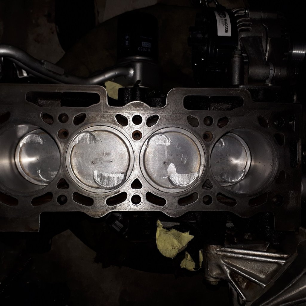

-Pochette haut et bas, joint 0.62 mm C2 VTS (RV 13.38 trop) donc passage à 1.57 mm (RV 11.81 good mais fuite) puis 1.37 mm (RV 12.11) je voulais 12.
-Empreintes dans les pistons

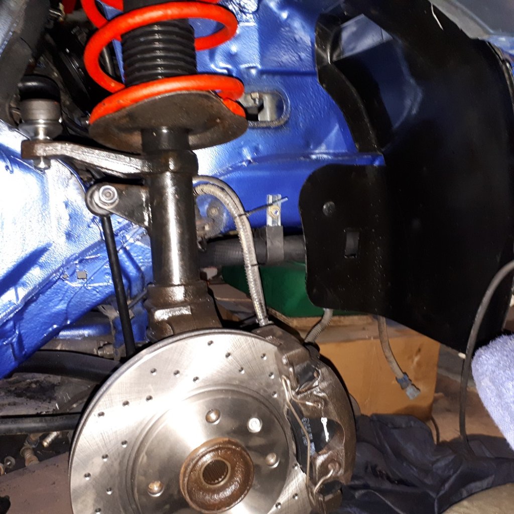

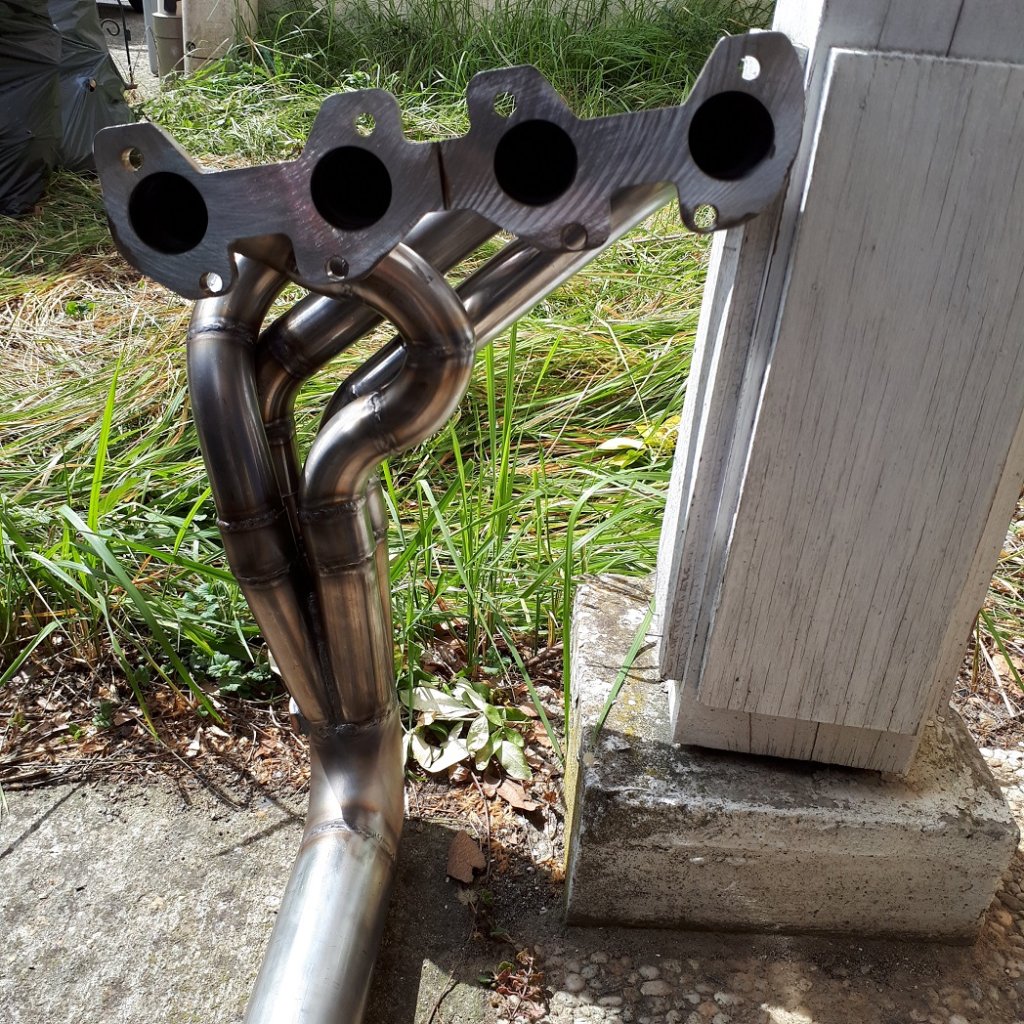

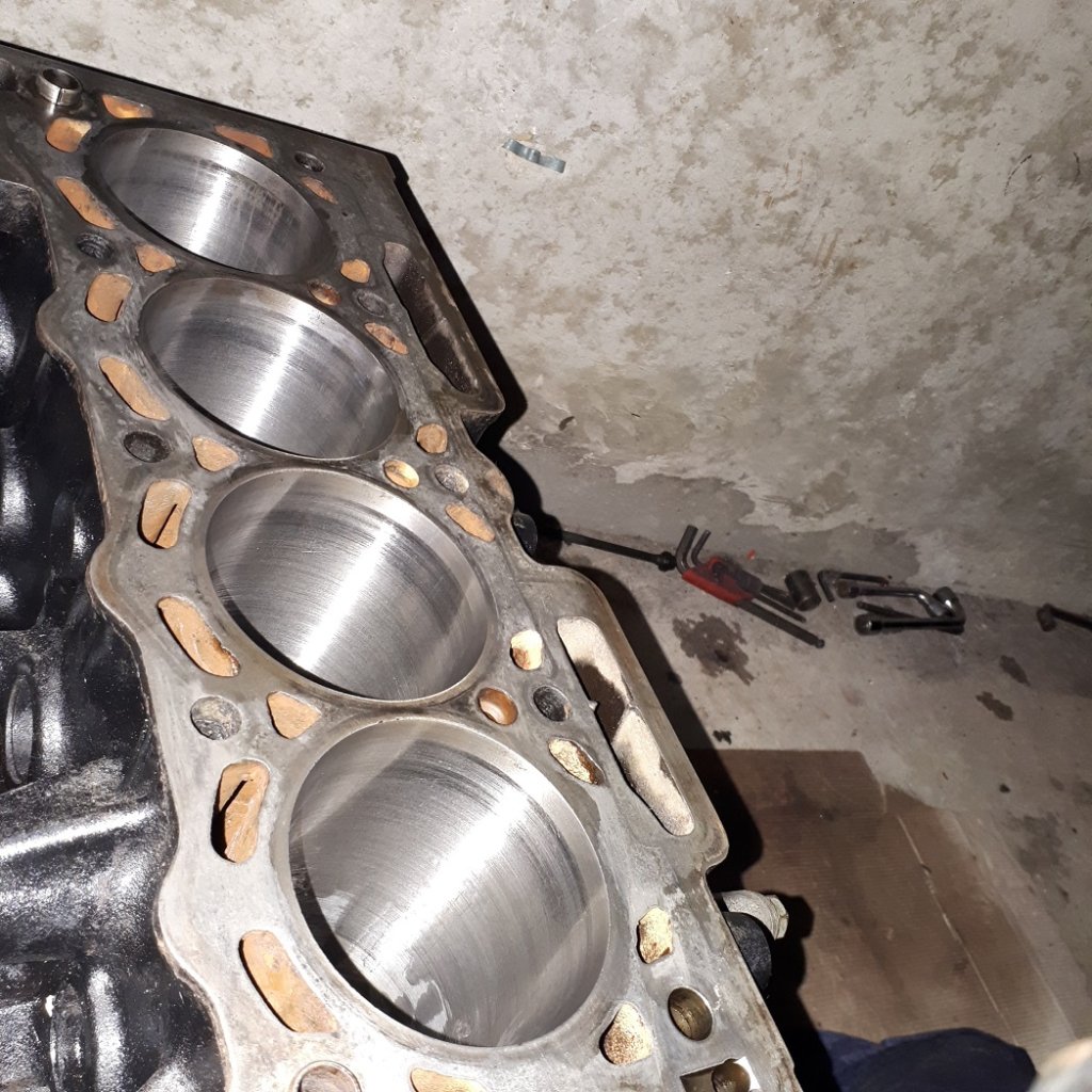

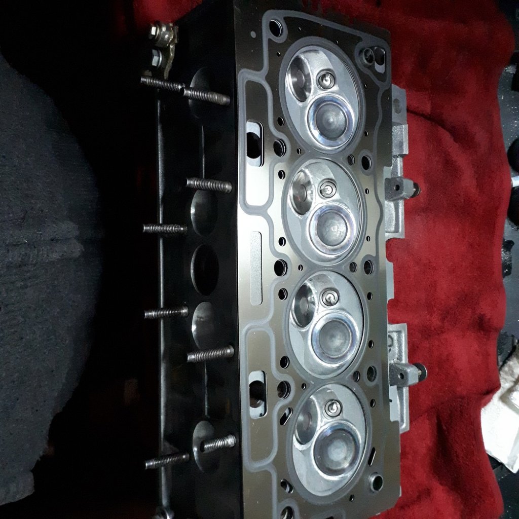

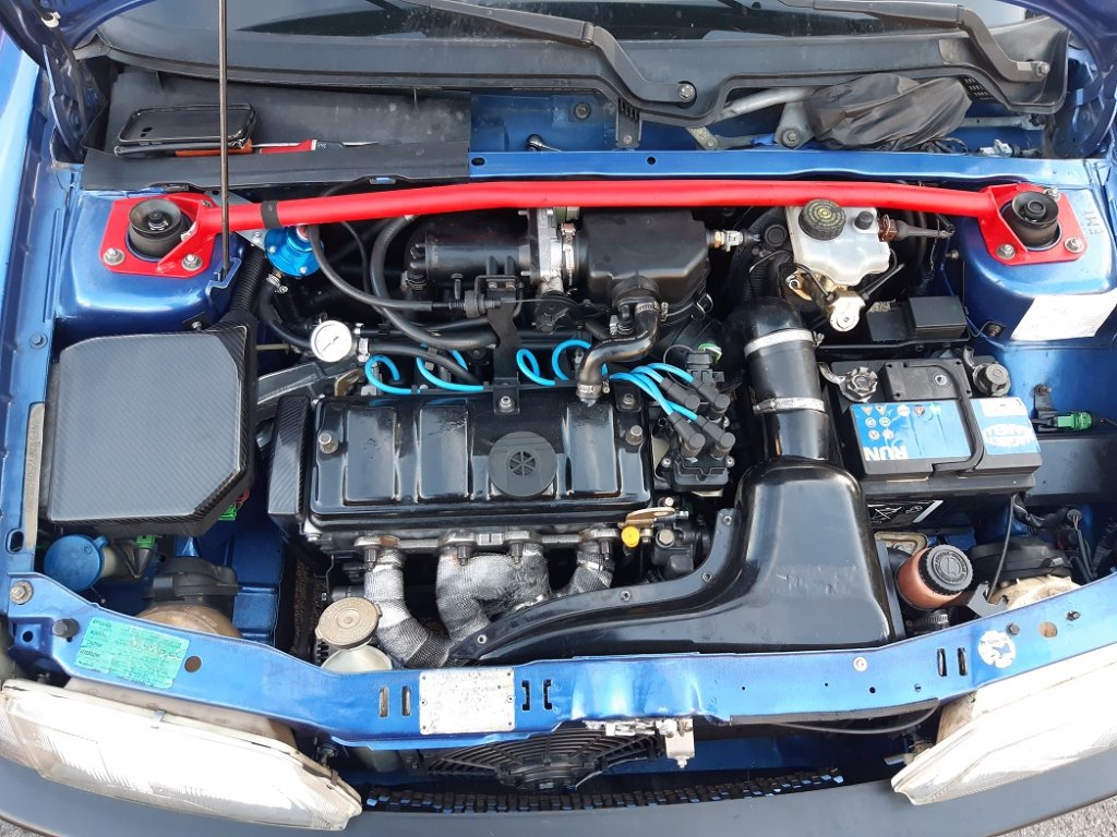

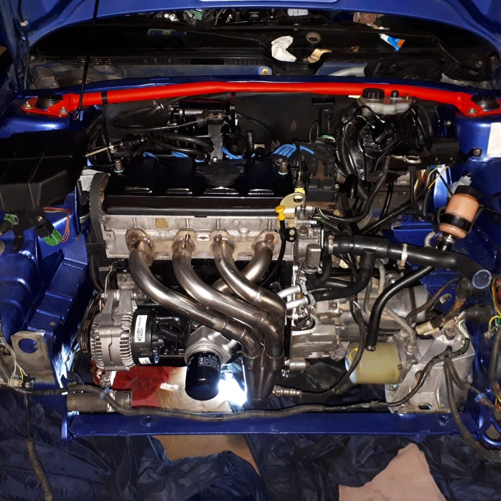

Un peu de photos,
Messages : 12595
Re: 106 xsi 1600 MIAMI
Rassure moi tu n'as pas de filtre dans la boîte à air dynamique ?!
