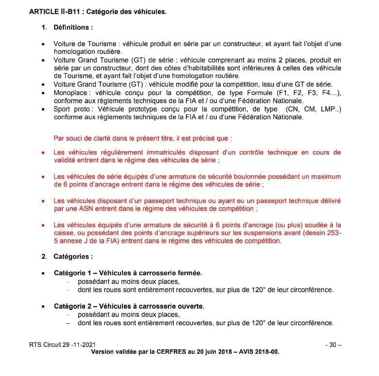

La règlementation actuelle, c'est ça:
Pour faire simple:
Pour faire simple:

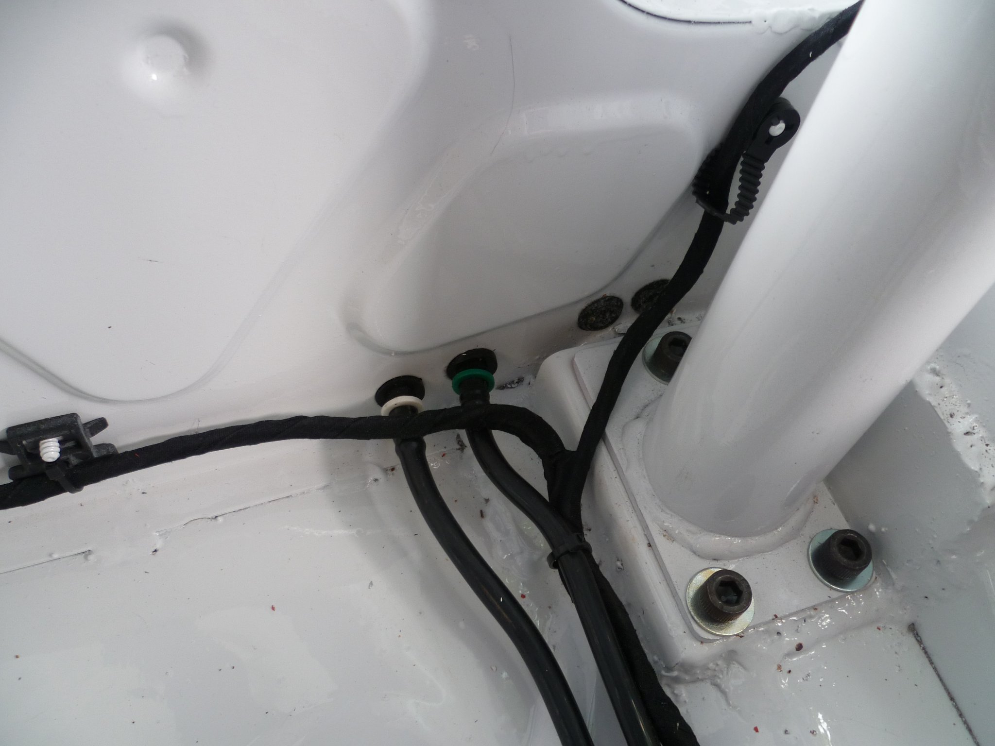

Voilà pour l'exemple, mon arceau boulonné, c'est un Sparco 8 points car il est aussi fixé à la place des ceintures mais il existe aussi en 6 points.
En arceau boulonné, la plupart ne touches pas le tableau de bord par contre avec ce type d'arceau tu ne peux participer à aucune compétition officielle, que des trackdays ou évènements amateurs.

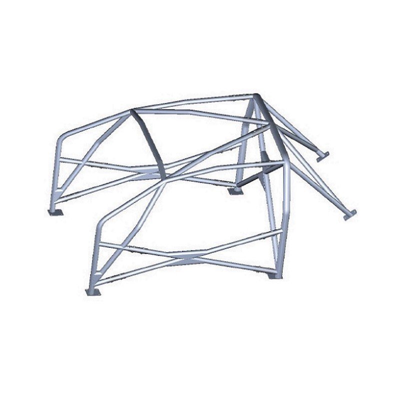

En gros il faut un arceau cage dans ce genre là:INFO REGLEMENTATION FRANCE : A partir du 1er janvier 2015, pour toute nouvelle demande de passeport et dans le cas d'une armature de définition standard, l'arceau devra être équipé d'un renfort dans l'arc principal, de renforts de portes, de renforts de montants de pare-brise et d'un renfort de toit.
