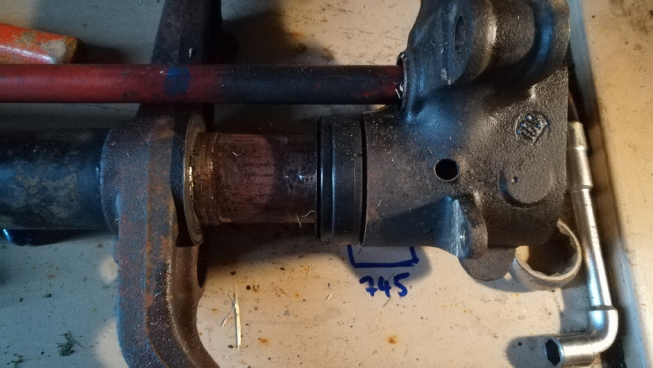

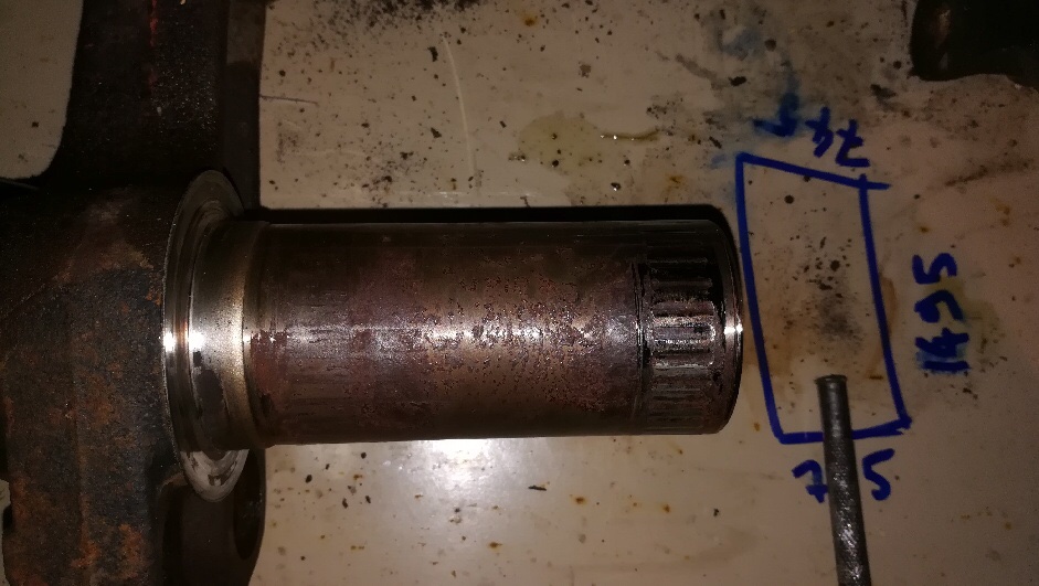

La caisse est sur 4 chandelles, le train arrière est sorti ainsi que les jambes de force (pour monter le duo Bilstein/eibach)… la durit de frein rigide AVD est morte, la vis n’avait plus d’empreinte hexagonale j’ai donc dû la couper :non: :non:
Pendant ce temps mon frère a bien galéré avec les axes mais ils sont finalement sorti. Cet aprem il a voulu les renquiller dans la poutre… et il y a un côté ou l’axe rentre sans forcer :roll: il va donc falloir tout recommencer avec une nouvelle poutre… je pense donc que je serai hors délai pour le CT et que l’xsi n’est pas prête de revoir le jour….

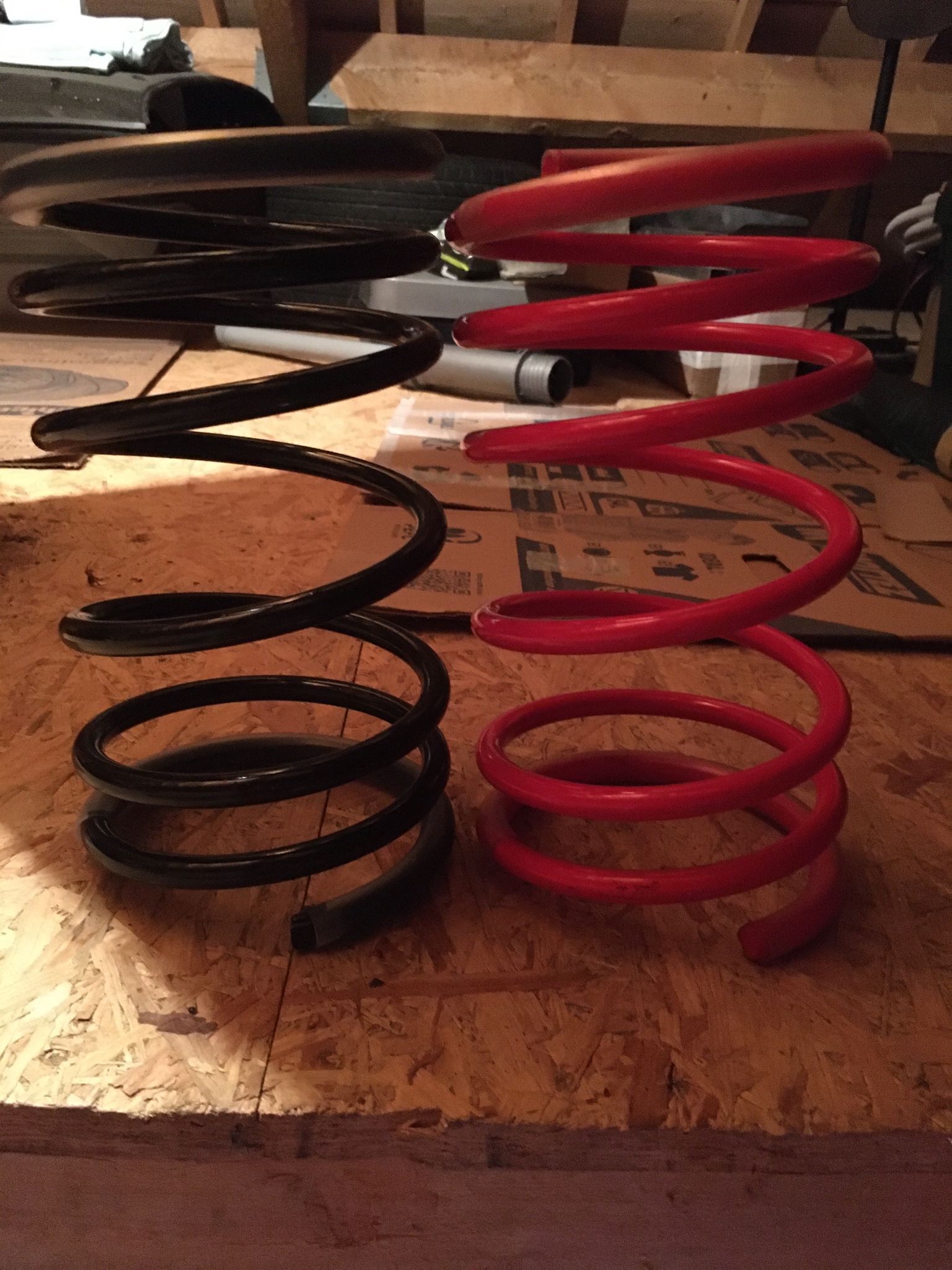

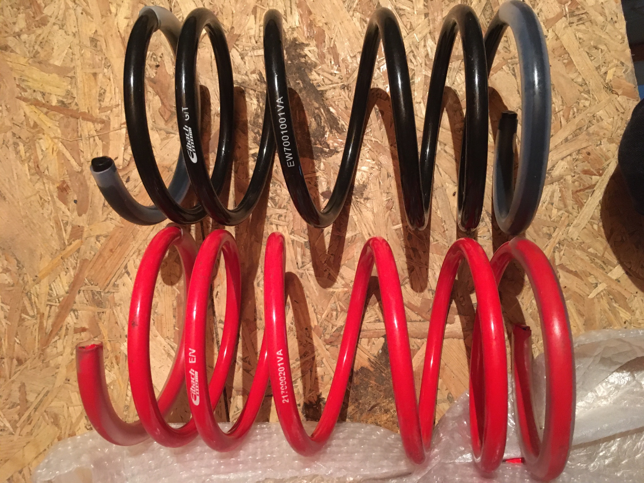

Je me suis dit je profite du stand by pour acheter des ressorts eibach rouge -45… colis reçu aujourd’hui… la hauteur globale est identique. Les spires sont un peu différentes mais je pense que c’est pour une question de rigidité ??
Re: [--Fredo--] 106 XSi
Oui c'est normal, j'avais remarqué pareil, t’inquiètes pas, elle va bien descendre quand même :)
J'ai eu les 2 également, pas d'inquiétude, il y a bien une différence notable de hauteur de caisse :top:
Messages : 1503
Message par --Fredo-- »
Merci les gars!
C’est pas demain que je verrai le résultat mais ça fait plaisir quand même :haha:
