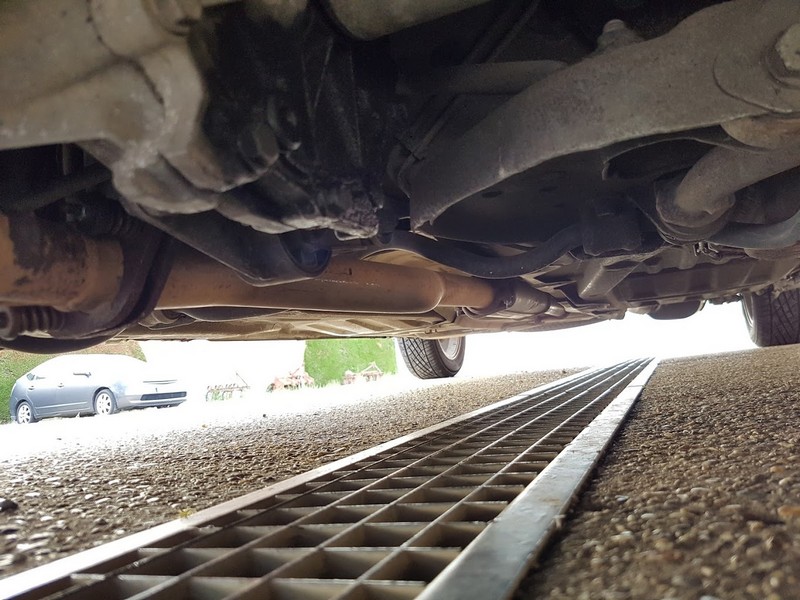

Re démontage de la ligne 1.5D car je n'arrive vraiment pas à la positionner correctement (pour rappel ça tape la barre de torsion du train arrière).
J'ai mis côte à côte le décata+inter et la ligne 1.5D MTS, et j'ai compris. La ligne est un peu plus courte et le coude au niveau du train arrière n'est pas positionné exactement au même endroit ni avec le même angle.
Donc montage du decata avec inter origine, mais forcément le joint tresse n'est pas le même niveau diamètre donc ça fuit pas mal...à suivre avec un autre joint ! :)

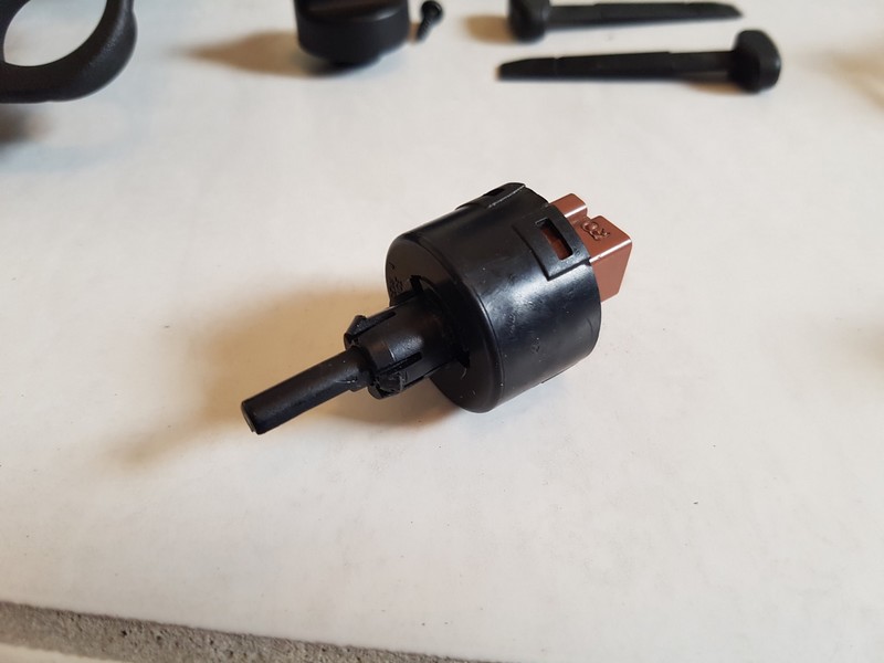

Sinon prochaine réparation à prévoir : la ventilation ! rien ne se passe quand on change la vitesse de ventilation, SAUF si on appuie en même temps sur le bouton :roll: Donc changement du potar à suivre.

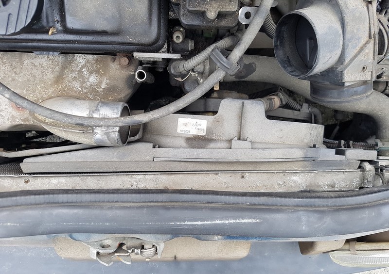

Passage à la casse pour récupérer un rhéostat 4 vitesses (modèle clim). J'en ai pris 2 (ph2 cashmere, ph1 cocktail) comme ça se fait assez rare :)
Et comme la ph1 cocktail avait la clim...elle avait le fameux gros ventilateur [300W contre 120W pour le modèle non clim] et le joint de traverse :D
Le rhéostat 4 vitesses

Re: [AgAdOu] 106 XSi 1.6 Ruggeri
Le ventilateur doit passer, vu que sur le 1.6XSi il y a aussi la modine. Par contre c'est avec un collecteur d'échappement d'origine, sinon je crois que ça ne passe pas (cas sur la mienne ou alors il a été remplacé car HS?!).
Celui ci date de 2005 en plus :D
Le joint sert à...?! Chez Peugeot c'est simplement noté "joint capot moteur".

Changement du rhéostat, maintenant la ventilation fonctionne.

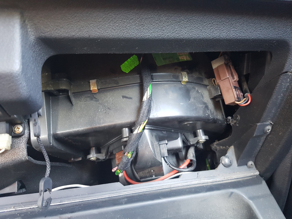

Par contre, la clim non. Donc démontage de la mousse de protection dans la micro boite à gants, et je remarque la grosse prise marron en haut à droite débranchée. Quand je la branche et que la clim est activée, ça fait des claquements, grognements du côté du pulseur. :haaa:
Normalement il s'agit du connecteur du motoréducteur (pour le recyclage d'air), c'est une panne récurrente car la pièce est fabriquée de sorte qu'elle ne tienne pas longtemps (pignons plastiques). La pièce neuve, qui est dispo oui oui chez peugeot, coûte plus de 200€ donc hors de question de le changer en intégralité. Pour l'instant ça peut rester ainsi, il suffit de débrancher le connecteur marron.

Salut,
j'ai eu le même souci sur ma XS et sur ma S16 actuelle (le bruit du recyclage d'air) ; au cas où ça t'intéresserait j'avais trouvé ce mec qui vend la pièce avec des pignons en métal : https://www.leboncoin.fr/equipement_aut ... m/?ca=12_s
Perso j'ai aussi débranché le boîtier vu que je ne m'en sers jamais de toutes façons :)

Merci jizzy, j'en ai déjà entendu parler par Truc de ces pignons laitons.
Malheureusement sur ph1 il faut tomber le tableau de bord pour accéder au moto réducteur, alors que sur ph2 c'est jouable en passant par le trou de l'autoradio !

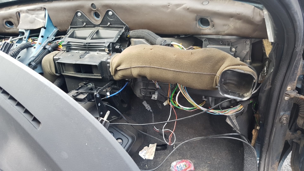

Retour à la casse pour continuer de prélever le système de climatisation d'une 106 Cocktail. J'ai réussi à extraire le pulseur avec le motoréducteur. J'y retournerai pour les durites et le radiateur de clim qui est en mauvais état sur l'XSi :)
Une fois le tableau de bord sorti...
Le pulseur (motoréducteur en haut)
