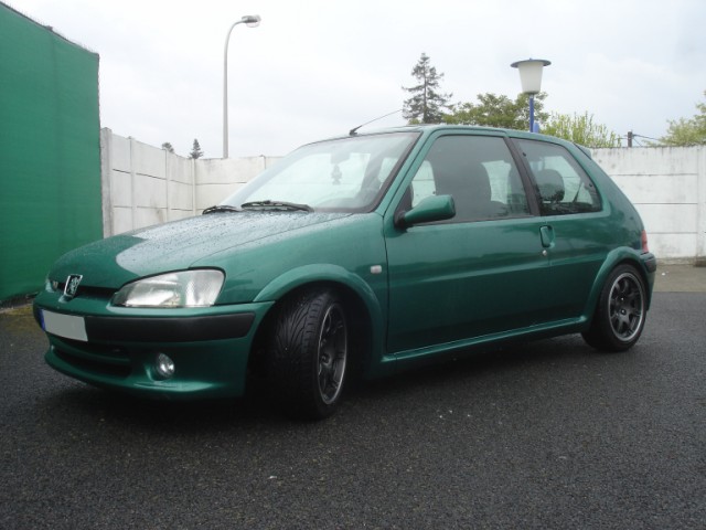

Et enfin, j'ai envoyé le joujou chez le carrossier cette semaine pour faire refaire les côtés qui étaient cabossés et rayés un peu partout et faire boucher les 2 trous sur les portes qui proviennent des anciennes baguettes d'origine qui sont plus longues que celles de S16 :
Finalement, vu que je ne suis absolument pas fan des bandeaux de protection sur les S16, je trouve ça inesthétique et ça vieillit la voiture, j'ai fait soudé tous les trous pour na pas avoir à remettre aucun bandeau. Voici un petit shooting vite fait sous la pluie :pff: de ce "beau" mois de mai, par contre le vert est super fade avec mon APN, c'est bien plus lumineux en vrai :what: :
Elle est encore loin d'être parfaite, le pare-choc avant et le capot sont dézingués mais on verra plus tard, j'ai déjà mis plus cher en peinture que la valeur d'achat de la voiture :megalol: La prochaine étape devrait être la réfection des jantes PTS qui commencent à plus être tip top.

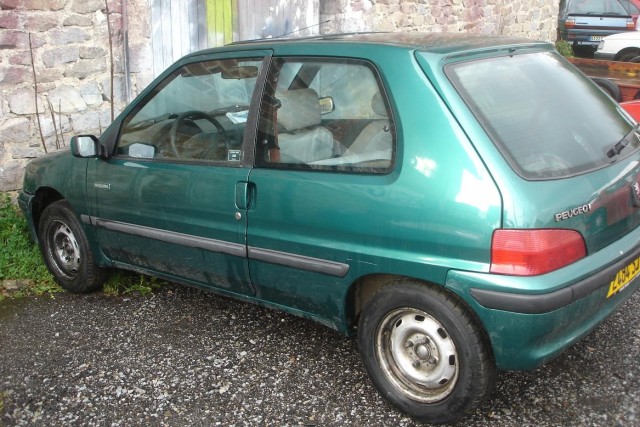

Merci, c'est clair qu'il y a eu du taff accompli en un an pour passer du tromblon de base à quelque chose de puissant, efficace et aussi sympa à regarder tant qu'à faire!
C'était pas gagné à la base :hehe: elle était comme ça en Juillet 2008
Ca va mieux un an et demi plus tard :
