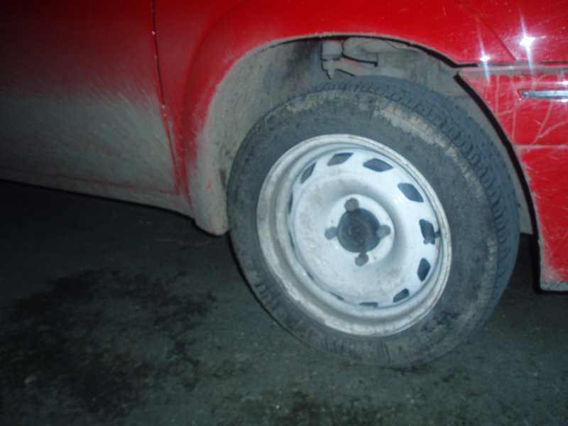

Il est plus que temps de ralentir. J'embraye pour rétrograder en 3 tout en freinant. Là, c'est carrément la panique : le moteur s'emballe au rupteur, je continue d'embrayer et je freine plus fort. Résultat en sortie de virage : délestage du train arrière ! J'arrive donc complètement en travers, moteur au rupteur et l'auto devant qui arrive à grand pas. Je relâche les freins, ma 106 se remet presque droite et je ré-enfonce la pédale du milieu. Mes jantes frottent le trottoir sur 2-3m et je m'arrête à moins de ... 25 cm de l'auto qui attendait pour pouvoir biffurquer. Je coupe immédiatement le contact !

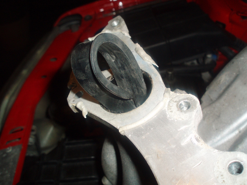

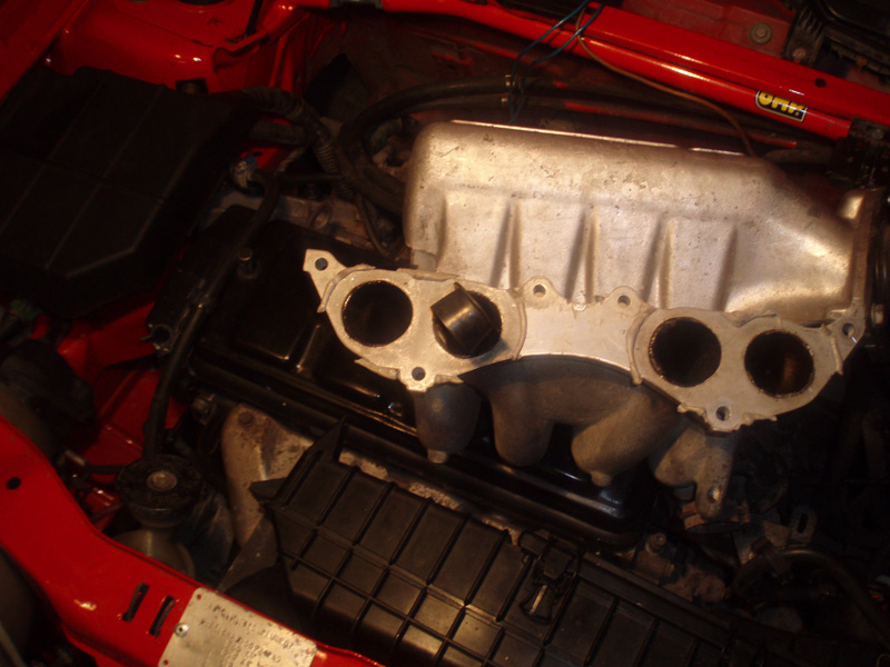

J'ouvre le capot. Je cherche autour du papillon et de la pédale des gaz. Il y a un peu de mou dans le câble. J'extrais ma durite de filtre à air et en glissant un doigt, je me rends compte que le papillon est plus qu'a moitié ouvert !
Un objet en caoutchouc bloquant sa fermeture ! Je n'arrive pas à extraire la pièce qui m'échappe (aie le doigt dans le papillon qui se referme brutalement ! ) Le "truc" est maintenant dans le collecteur !
Et le temps qui passe !
Le rendez-vous que j'avais est plutôt du style où il vaut mieux être présentable ! Et là, j'ai les mains couvertes d'huile noir !
Pas le choix : Je sonne chez l'habitant le plus proche. Un sympathique Géomètre m'ouvre, m'écoute et me permet de me laver les mains ! :bravo: Je le remercie et je file, sans trop ouvrir les gazs, à mon rendez-vous qui s'est très bien déroulé !

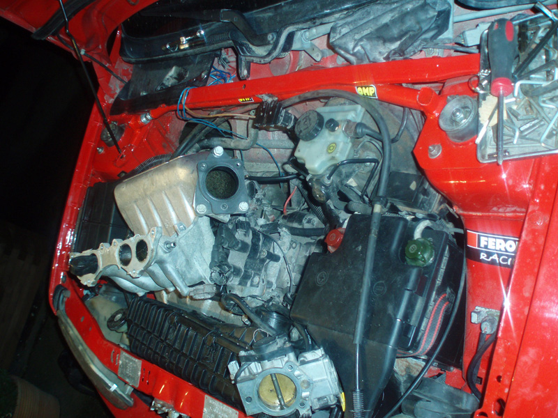

Je rentre chez moi et là, il va falloir se remonter les manches car la pièce en caoutchouc est toujours dans le collecteur d'admission. Le moteur semble tourner sur 3.5 cylindres. Après 1h30 de démontage, je l'extrait. C'est un collier en caoutchouc de 7cm de diamètre et 2cm de large mais j'ignore d'où il provient. :s

C'est le joint du manchon de boite à air qui se met sur le papillon.
J'ai failli avoir la même chose, c'est de la merde ce joint...

Démontage : voilà l'intrus !

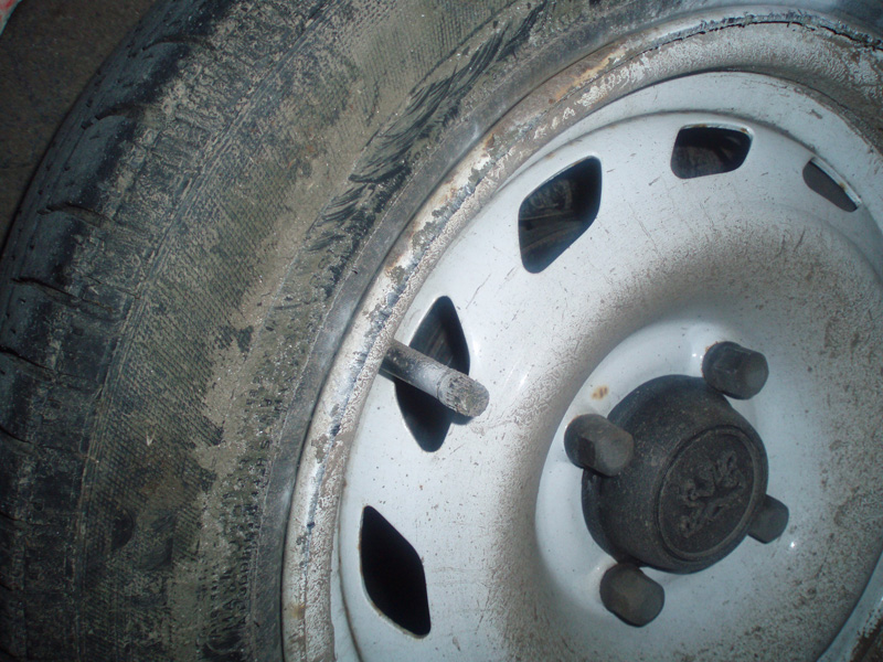

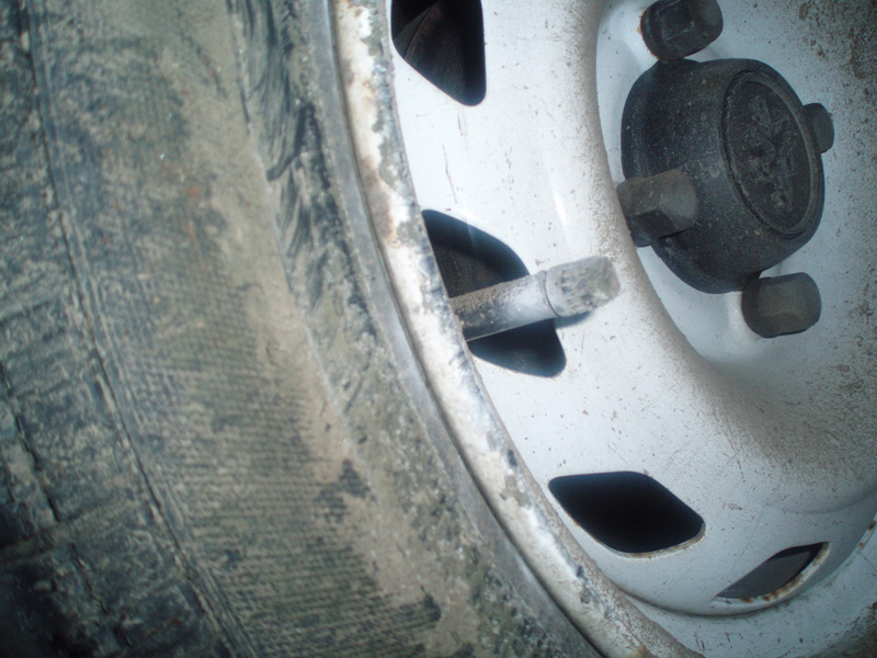

Le bord de la roue à souffert !

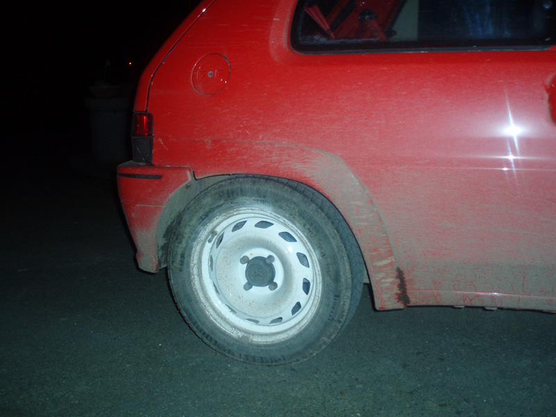

route de rallye en Belgique = ... grosses dégueulasseries !

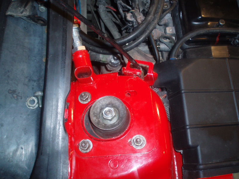

Découpe dans la BAR au niveau du support pour la barre de maintient du capot.
Une fois la BAR mise en place, serrage de celle-ci, trés trés leger pour donner ceci : /------\ comme tension aux cloches. Mais c'est trés trés imagé

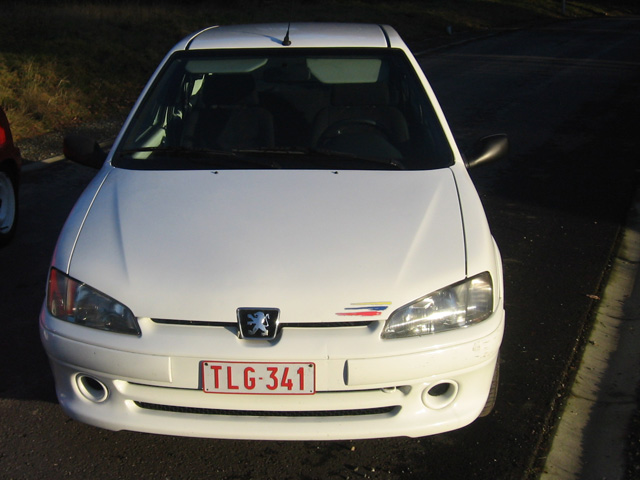

Les deux autos sont belges
Je suis le 3e proprio (rouge) et Méla la 2e proprio (Blanche).
Ah oui, méfiez-vous de madame. Mel conduit sa 106 depuis 1an et demi et elle arsouille pas trop mal quand il s'agit d'emmerder un type au volant d'une autre voiture. !
